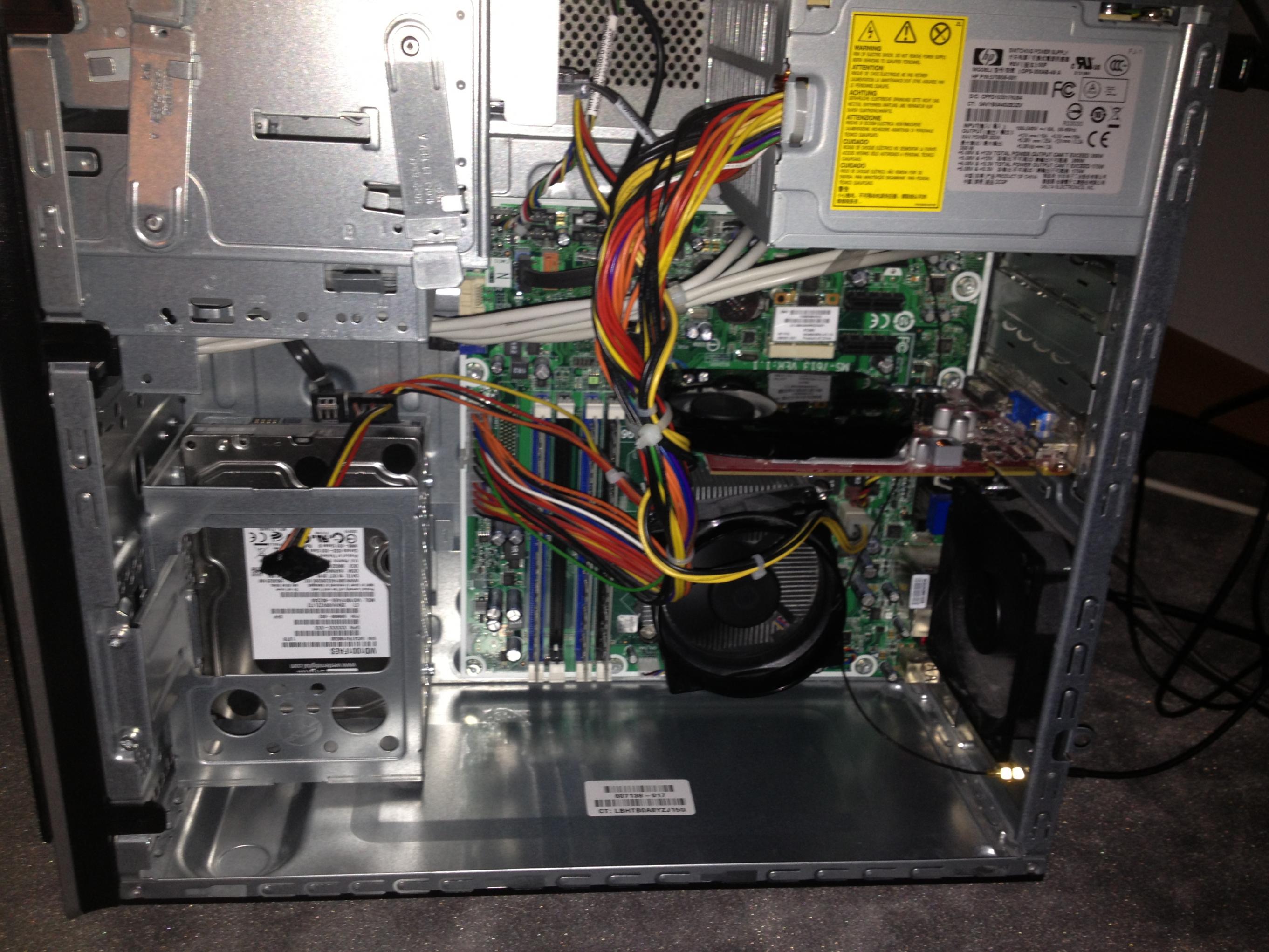

Wäre es aber theoretisch möglich, das Kabel zu der onboard Graka raus zuziehen und mit einen Adapter an (zB) die GTX 650 Ti Boost anzuschließen?
nein natürlich nicht.....das 12v Kabel versorgt das ganze Board mit Strom.Dachte der wäre frei....?
Da ist nur ein 4teiliges Kabel frei, welches aber glaube ich nicht dazu gehört.
Vielleicht hilft dir das weiter?
Jo stimmt, hätte gerechnet das ein NT teurer wäre, aber so solltes auch noch klar gehen.
Kann man nen NT einfach so selbst austauschen?
mfg
wenn Du das meinst was vor der Festplatte baumelt;) ist das eins was zur Stromversorgung auch einer solchen gehört. Also geht so nicht(ohne da irgendwas umzulöten:freak:

Und zu dem Stecker: das ist ein SATA Stromstecker.
Es gibt aber auch andere 4Pin Stromkabel, die haben 4 runde Löcher nebeneinander. Da Kann man Lüfter dranhängen.
Und es gibt auch Stromadapter, von eben diesen 4Pin auf 6Pin PCIe!
Ist oft einer bei einer Grafikkarte dabei. zB braucht eine gewisse Grafikarte 2 dieser 6Pin Anschlüsse.
Das Netzteil hat aber nur einen. Dafür kannst du den zweiten über den Adapter anschließen. Ist zwar nur eine Notlösung, aber es funktioniert
