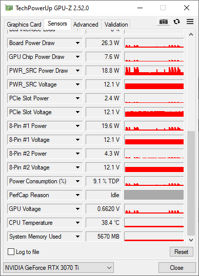

ja das ist ein problem. ich vermute die 2 monitore mit verschiedenen Hz. da geht der gpu chip nicht in den idle. nimm mal GPU-Z und klappe die messdiagnose auf

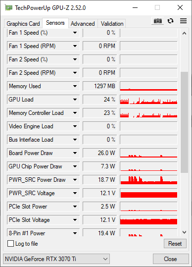

dass ist jetzt ohne Lüfter?? alles ok.
nicp95 schrieb:
ja, ist der Gesamtverbrauch der Karte. Wie oben jemand geschrieben hat, kann der Verbrauch mit mehreren Bildschirmen etwas höher sein, kannst ja mal mit nur einem Bildschirm testen, könnte schon ein paar Watt runter gehen! GPU-load ist bei mir nur auf 1%.

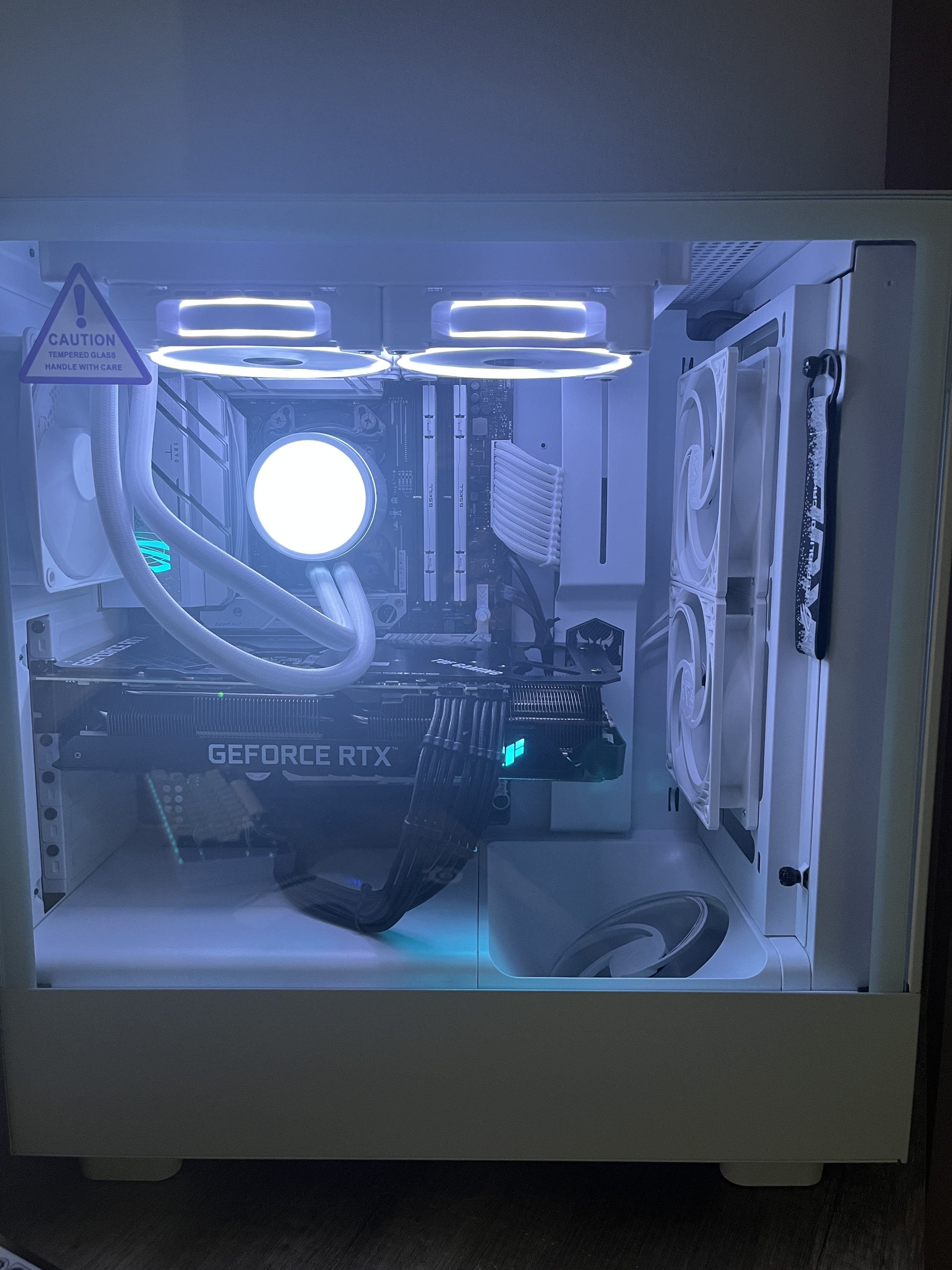

ich denke genug lüfter sind vorhanden Motorrad.
