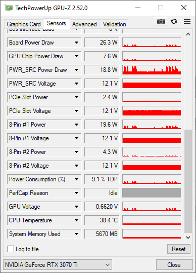

mir ist aufgefallen wenn ich meine undervolt Einstellung auswähle läuft die GPU ständig mit 1980MHz und das auch direkt beim hochfahren im Idle. Könnten daher die hohen temps zustande kommen?
wenn die GPU mit vollem takt und voller spannung läuft braucht sie auch mehr strom. dazu wird auch der speicher mit vollem takt laufen und entsprechend mehr strom schlucken. auch ohne nennenswerte auslastung. also ja, natürlich führt das zu höheren temps.
gabs nicht bei Nvidia mal ein Problem, wo bei mehreren Bildschirmen das Runtertakten im idle
nicht mehr richtig funktionierte?
Ist es denn im normal Fall so das die MHz im idle trotzdem gering laufen im undervolting mein ich weil wenn das der Fall ist dann hab auch auf jeden Fall was falsch gemacht ja .. der afterburner zeigt mir direkt 1980mhz im idle nach hochfahren des pcs
nimm halt Afterburner aus dem Autostart und starte den Rechner neu, dann bist du wieder ohne UV unterwegs.
Takt er er dann wieder runter?

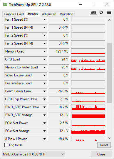

Bin ich wohl der einzige, der im Screenshot kein GPU und Speicher Takt sieht?
Das wäre sehr hilfreich.
Wenn im IDLE der Speichertakt nicht runter geht, dann könnte es an 2 Monitore mit unterschiedlichen Frequenzen liegen.
Mach doch ein gescheites Screenshot wenn die Karte warm wird, so dass man auch sieht, was oben bei den Taktraten steht.
Takt geht wieder auf den normalen Zustand sobald ich das undervolting Profil ausmache und alles auf Standard laufen lasse. Ist schon geklärt. Muss einfach meine UV Profile anpassen. Mein Hauptproblem ist jedoch eigentlich das Spulenfiepen weshalb ich überhaupt auf UV gekommen bin.
