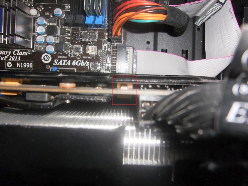

Dann habe ich den PC nochmal versucht zu starten, ich habe ein Foto angehängt, auf dem 2. gelben Feld von Hinten kam ein kurzer Lichtblitz, also den PC direkt wieder ausgemacht und das schlimmste befürchtet dran gerochen und es roch verschmort jedoch nichts verfärbt oder sowas.

Das kann nicht Staub oder so gewesen sein, die gelben Dinger sehen nach Tantalkondensatoren aus, da sollte nirgendwo was funken.
Kann sein das irgend ein Bauteil abgeraucht ist, was man aber nicht unbedingt braucht, würde die Karte mal ausbauen und schauen ob man von der Seite oder so was sieht.

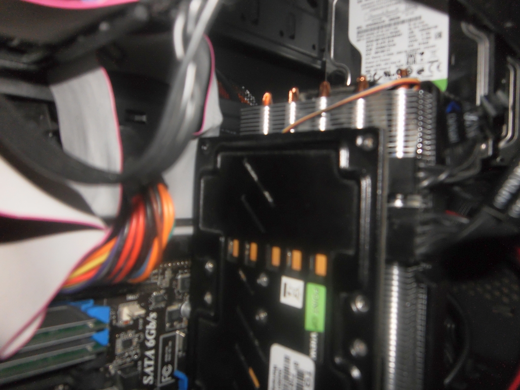

Hatte die Karte ausgebaut und Staub entfernt habe nochmal ein Foto gemacht da zwischen der Backplate und dem PCB noch etwas Luft ist.
Der Rote Bereich das sind die Tantalkondensatoren bzw der erste in der Reihe und soweit ich das sehen kann sehen die alle normal also gelb aus auch sonst sieht da nix anders aus.

An den Kondenstoren hätte man es gesehen, die Tantal veranstalten meist ein halbes Feuerwerk :D
Aber was mir gerade auffällt, da wo die Schraube für die Befestigung durch geht vom Kühler, sieht es verfärbt aus oder ist das normal, wobei mir nicht einfallen würde warum da was schmoren sollte an der Stelle ^^

Die Schraube kommt nur auf dem Bild komisch rüber das ist alles ganz normal, habe gerade nochmal mit meiner guten Taschenlampe rein gehalten die Kondensatoren sehen alle normal aus ebenso die Umgebung drumherum
