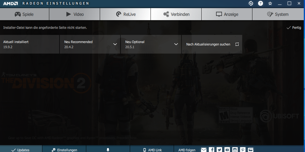

Ich wollte den Treiber vor ein paar Tagen aktualisieren, ist aber nicht möglich.
Neu Recommended
20.4.2
wird nicht angenommen, das Optionale auch nicht.
Der Vorgang startet kurz und bricht dann ab.
Was kann ich machen...?
Einfach manuell via AMD Webseite runterladen und drüberbügeln? Oder geht das auch nicht?
Reaktionen: C-Phase
Sollte so problemlos funktionieren. Vor Version 20.x.x hat die Installation direkt im Treibermenü bei mir auch nie geklappt.
Reaktionen: C-Phase
Dann werde ich das mal probieren.
Wenn es nicht geht mit DDU also Display Driver Uninstaller alte Treiber deinstallieren und neue installieren
Reaktionen: C-Phase
Habe den Treiber über die AMD Seite installiert.
Netflix läuft wieder normal.
Danke euch!
