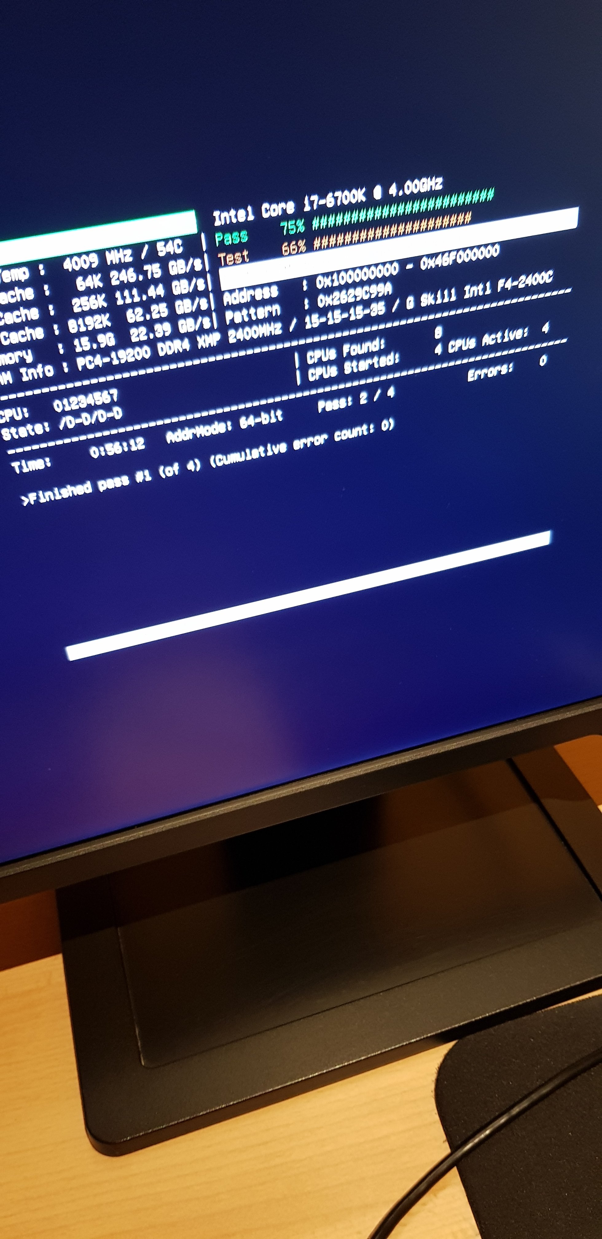

läuft bisher 30 Minuten 0 errors wielange soll der laufen ?

nicht minuten zählen, sondern durchläufe.
na mindestens 1 pass, was bedeutet, daß alle adressen drankamen, die free version vom memtest hötrt nach 4 durchläufen auf.
jedenfalls deuten die bsod´s stark in richtung ram.

scheint der ram dann wohl in ordnung zu sein ? ich bin ratlos langsam ;X
