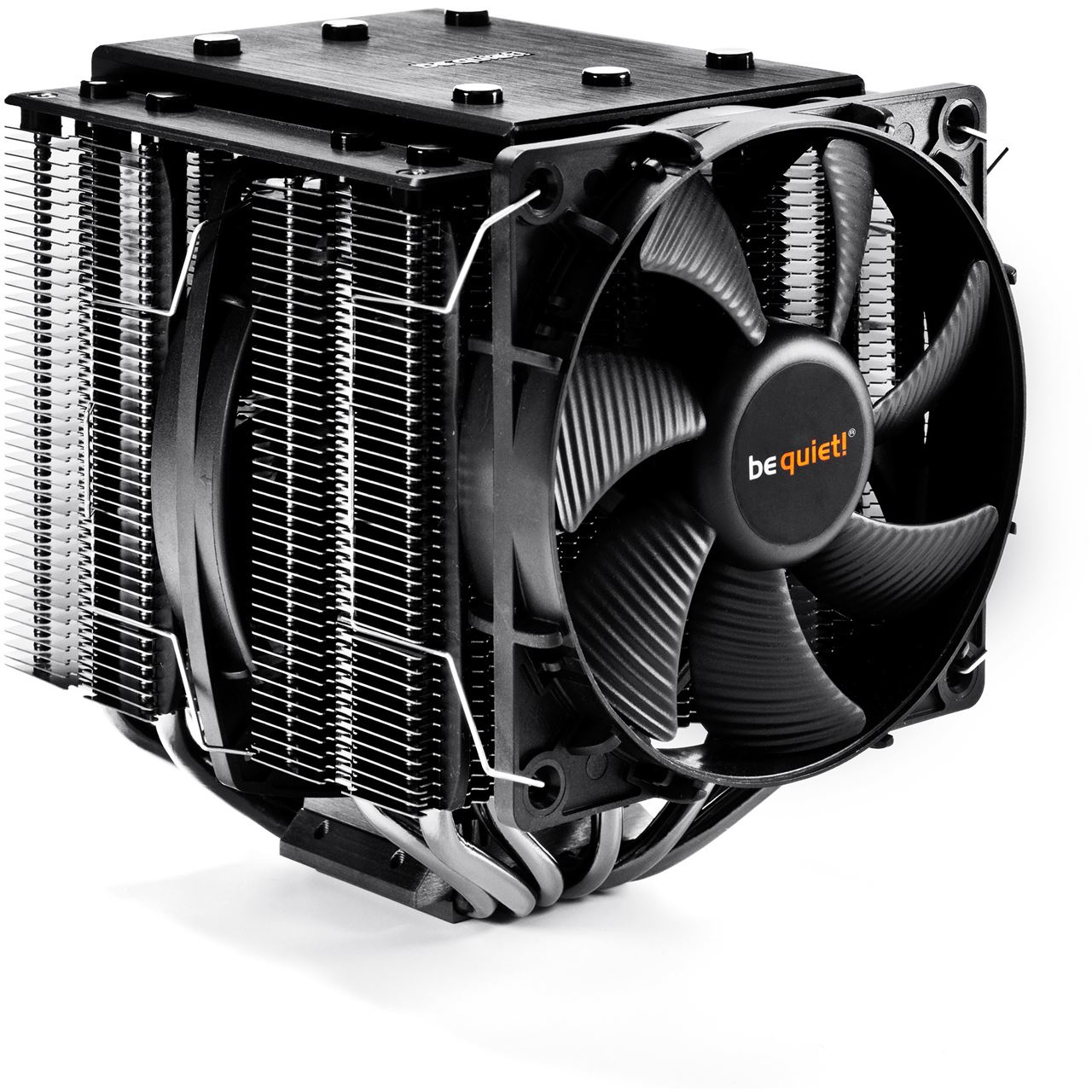

Was für einen CPU Kühler hast du verbaut ? Es kann auch sein dass die Spannungswandler neben der CPU nicht richtig gekühlt werden und die CPU deshalb immer runtergetaktet läuft.
Diesen CPU Kühler

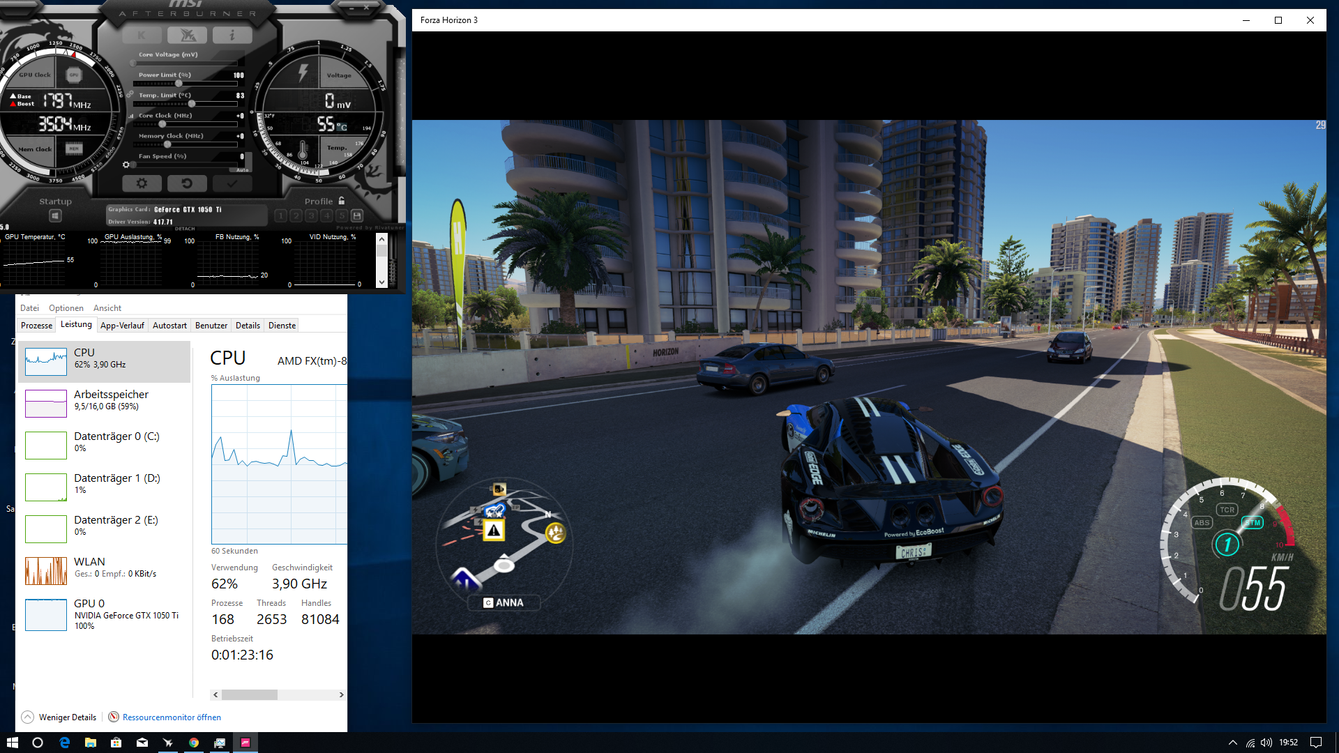

Hier mal ein Screenshot .

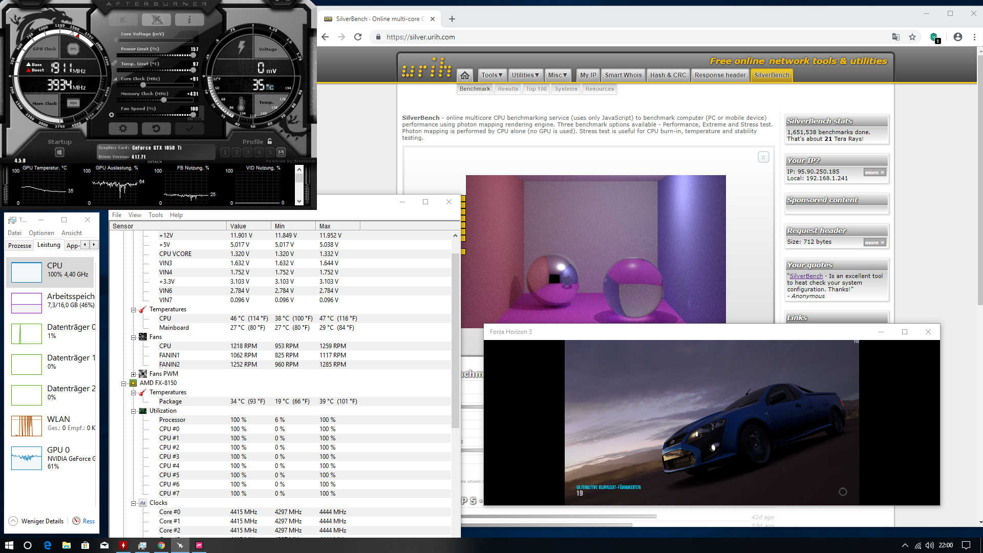

Was sagt ihr zu den werten?
Schau mal was für Takraten und welche Temperaturen bei CPU und Grafikkarte anliegen während Forza Horizon 3 läuft.
