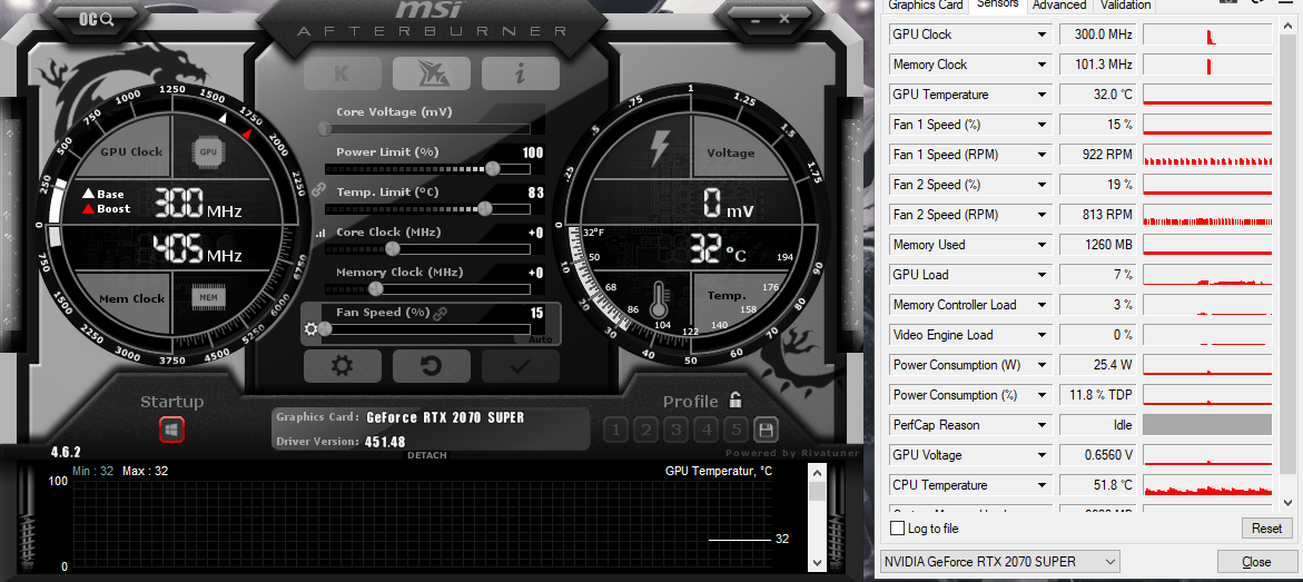

Was nun also sinnvol wäre? Screenshots vom Hauptfenster sowie des Fensters wo du die Lüfterkurve einstellst, um auszuschließen, dass der Fehler schlicht in der Bedienung liegt.

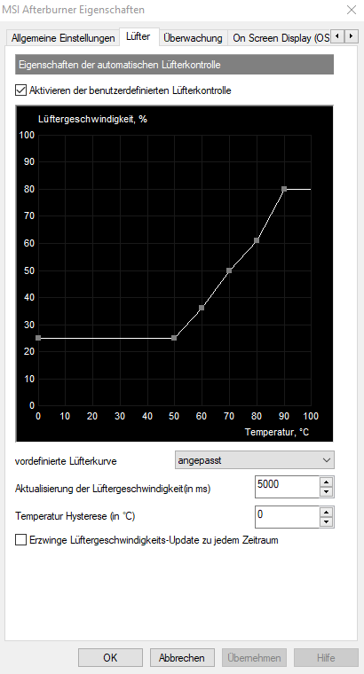

Dennoch hast du nach deinen 2 Bildern (ob gewollt, weiß ich nicht), weder die eigene Lüfterkurve tatsächlich Aktiv bzw. gerade auf manuelle Lüftersteuerung (Auto rechts muss zusätzlich zum Zahnrad gleichzeitig aktiv sein, du kannst den Lüfterdrehzahlbalken nicht mehr per Hand verschieben), noch Zero-Fan bei der Lüfterkurve eingestellt. Deine Mindestdrehzahl hast du auf 25% festgesetzt.

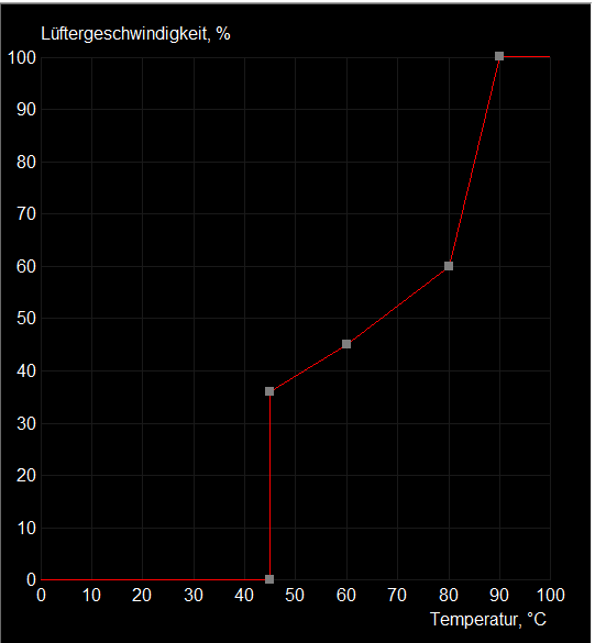

Zum nutzen von Zero-Fan bei eigener Lüfterkurve müsste das z.b. so aussehen:
Hysterese (unterhalb der Kurve) von ca. 3 Grad ist auch zu empfehlen zu verwenden.
Und damit eigene Lüfterkurve auch immer angewendet wird, muss Afterburner immer zwingend mitlaufen. (Einstellungen Start mit Windows/ Start minimiert)
Andernfalls verwendet die Karte ihre Standardlüfterkurve.
