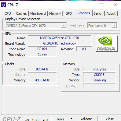

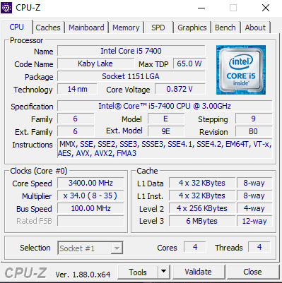

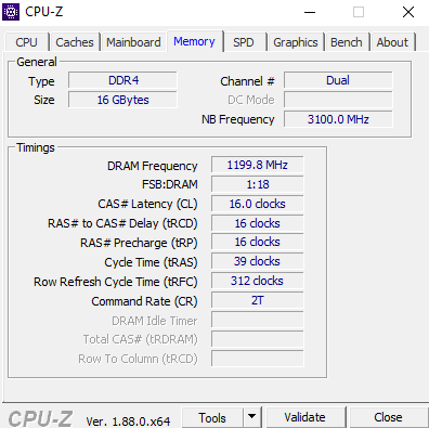

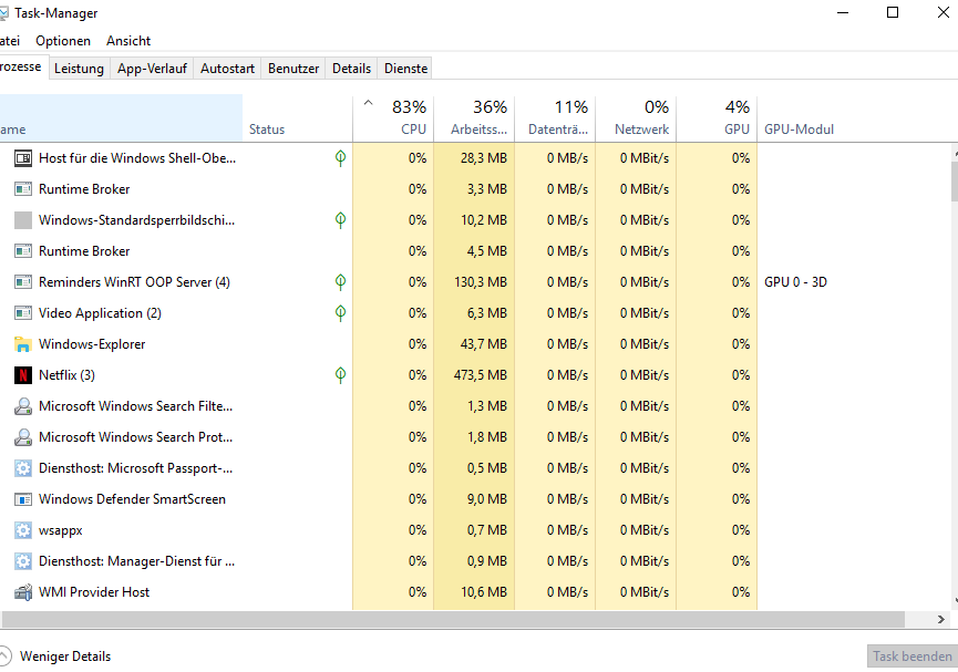

Hier noch erweiterte Infos zum PC Und die Taskmanager sicht

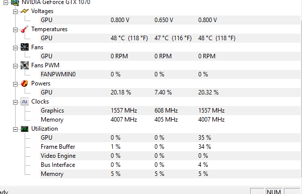

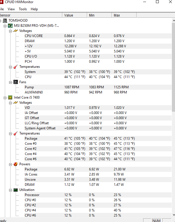

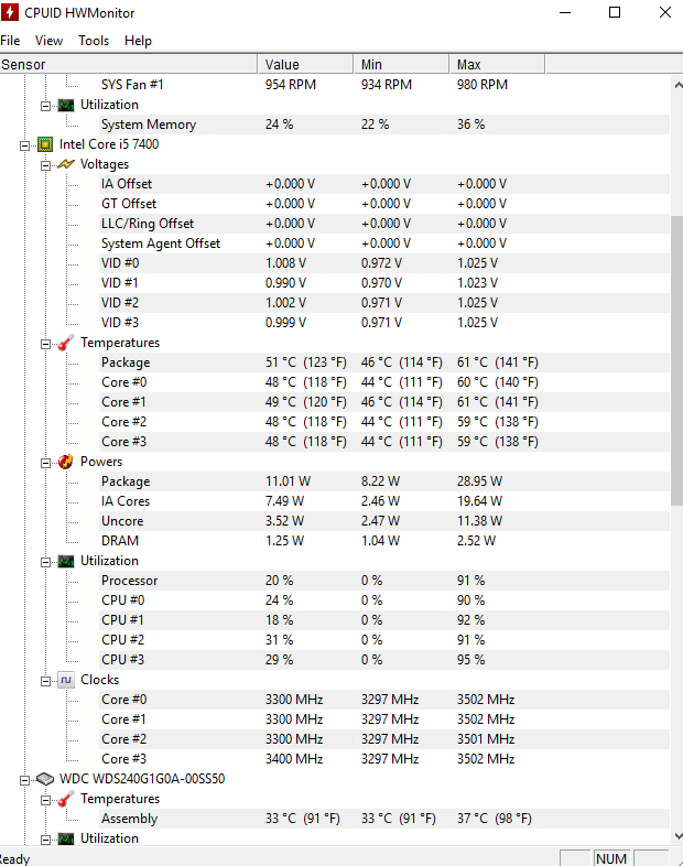

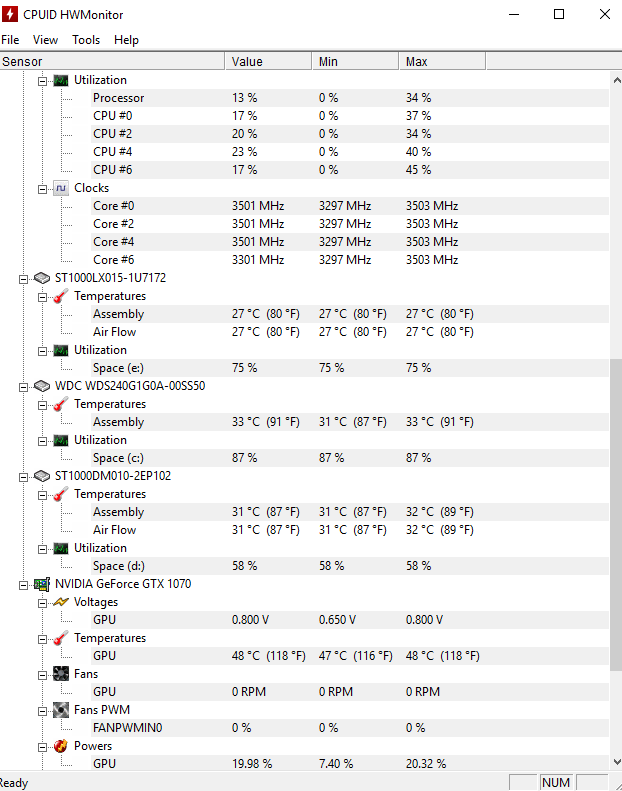

wie kann ich die Temperatur messen? musste mir zur graka n neues Netzteil besorgen, hab jetzt das "MS-TECH 750W ATX PSU" drin
hier die temperaturen

hoffe bist noch in den 2 wochen rückgabe recht für das MS-TECH 750W ATX PSU würde es zurück geben und ein richtiges netzteil kaufen 550 watt reichen da locker mit genug reservern
wie hoch ist den die cpu ( jeder kern ) ausgelastet beim zocken ?
wenn 1 kern auf 100% ist dann ist schon das limit teilweiße sogar unter 100% schon
und im gegenzug wie hoch die gpu wie hoch geht diese

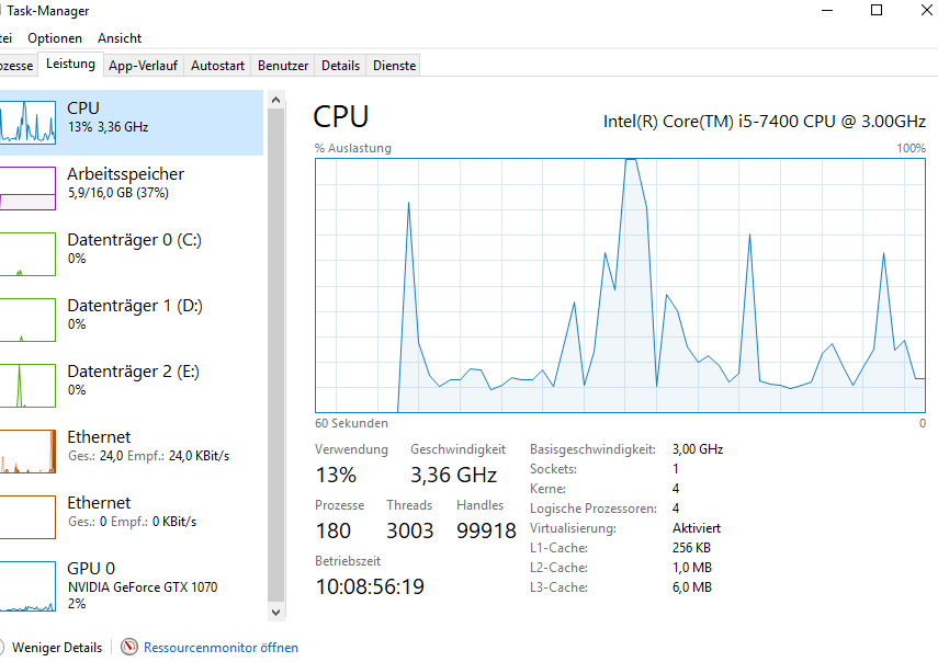

so habs nochmal beim zocken mit gleichzeitigem video ausprobiert, die Auslastung geht maximal für 1 bis 2 sekunden immer auf 70 bis max 80% meine fps stehen bei angeblich 200, ich sehe aber das diese deutlich unter 30 liegen..
das war von der cpu, die graka tingelt ganz entspannt unter 40%
aso gesamt auslastung oder der einzelnen kerne/ theards ? die sind wichtig gesamt auslastung ist immer schwer
ich hab zb 6/12 Kerne/Therads aber wenn davon einer auf 100% ist in nen game kann es zu rucklern kommen ( viele spiele nutzen halt leider nur 1 oder 2 kerne leider heutzutage immernoch
Alle 4 Kerne sind unter 80% dauerhaft
ah moment. die werte sind hochgeknallt.
ok dann bist du leider extrem im cpu limit
einzigste was derzeit sinnvoll wäre
fps limitieren das cpu nicht ständig am anschlag sozusagen rennt ( reduziert nachladeruckler )
netzteil sicherheitshalber tauschen ( falls du möchtest nenne dein budget dann suchen wir dir was gutes raus )
für die zukunft wäre aber ein upgrade der cpu am besten ( zb 7700(k) gebraucht )
oder ein wechsel der plattform je nach budget
