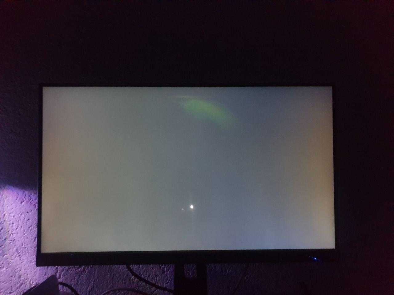

Greenscreen
- Ersteller geier54
8GB Sapphire Radeon RX 5700 XT Nitro+ Special Edition
Airflow sieht gut aus
Neuste Bios Version ist drauf
Ram ist nicht auf der Kompatibilitätsliste vom Mainboard, könnt es daran liegen ?

Neuer Monitor geht einfach aus, PC läuft weiter. Nur durch gedrückthalten des Powerbuttons & einem Neustart bekomm ich wieder ein Bild.
Neuer Monitor Pixelfehler und keine Ahung was das auf dem Bild in der Mitte oben ist
