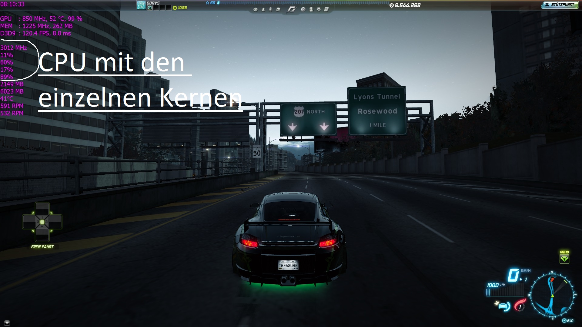

Lass Dir mal auf dem OSD anzeigen was Dein Rechner macht (Takte-Temperaturen, Ram-Füllung). Vielleicht siehste dann sofort woran es liegt (ohne das wir rätseln müssen).

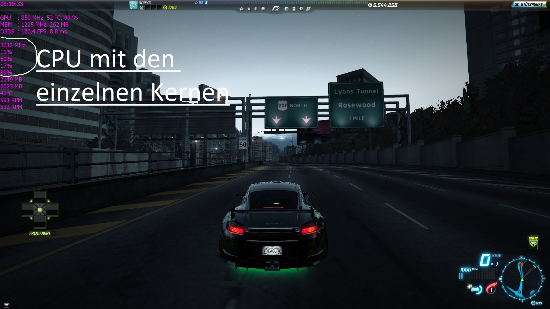

bezüglich OSD. In meinem Beitrag ist ein Screenshot. Wenn man sich den genau anschaut (Fenster-Namen) sieht man welche 2 Programme ich benutze, und welche Klicker ich setze. Alles im Screenshot zu sehen. Dafür ist der Screenshot da, sonst hätte ich es ja gleich erklären können. Und das OSD ist auf dem 2. Bild zu sehen, rechts in der Ecke sieht man die Auslastung/Temp und Takte von Graka und CPU.
Wenn es ruckelt und Deine Graka zeigt z.b. 100° an. Dann weißt Du ... die Graka wird zu warm.
Wenn es ruckelt, und die Graka zeigt 300Mhz an, dann weißt Du: Die Graka taktet nicht hoch.
Wenn es ruckelt, und das Vram ist auf 2GB knirsch,die Auslastung aber nur bei 30%, dann weißt Du .. das VRAM ist zu voll
Wenn es ruckelt, und die Graka zeigt 99% Auslastung an: Graka ist am Ende.
Wenn es ruckelt, und die Graka-Auslastung kommt nicht über 60%, dann weißte: CPU zu lahm um die Graka mit Daten zu versorgen
Nebenbei kannst Du natürlich auch auf die HDD-Led schielen. Wenn es Ruckelt und die Festplatte ackert wie blöd (bzw. die Led blinkt wie verrückt), dann ist Dein RAM-Speicher voll.
Beobachten ist die halbe Miete.
