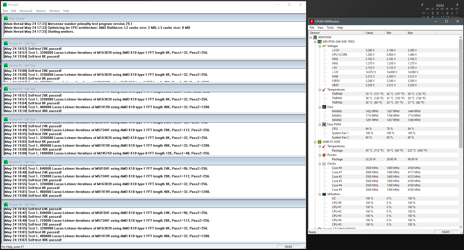

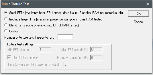

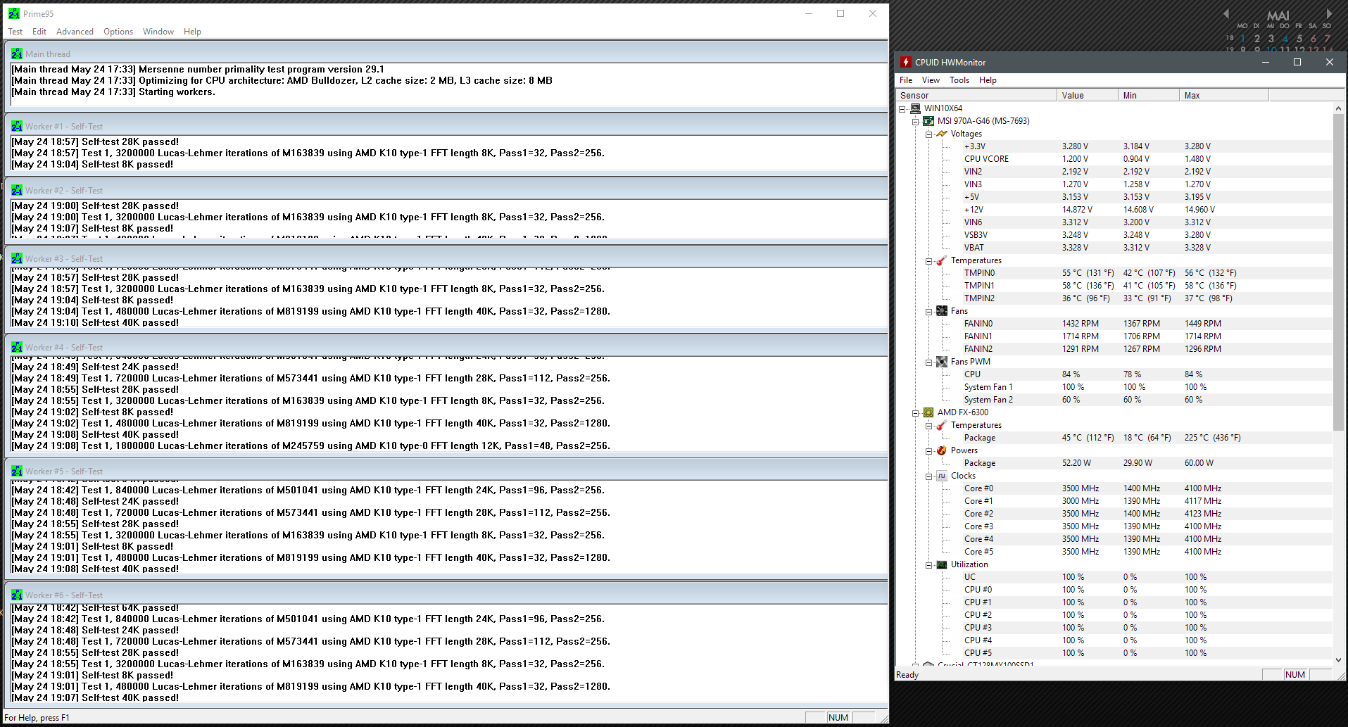

Ich habe jetzt Prime eine Weile laufen lassen und entweder habe ich etwas falsch gemacht oder das Ergebnis ist überraschend. Habe small FFTs (maximum heat) genommen
und die CPU blieb ziemlich "kühl". Sowohl das Gehäuse als auch die hinten austretende Luft war gerade mal handwarm.
Die thermische Reserve im OverDrive blieb ständig bei +22.
Muss also der Kühler durch die Wärme der Graka zusätzlich aufgeheizt werden. Nur wird diese im Spiel gerade mal 77° warm und durch Handüberprüfung nicht so heiß wie das Gehäuse in der Nähe des CPU-Kühlers.

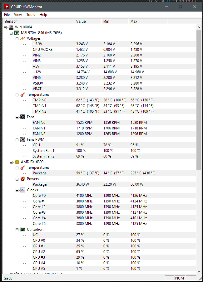

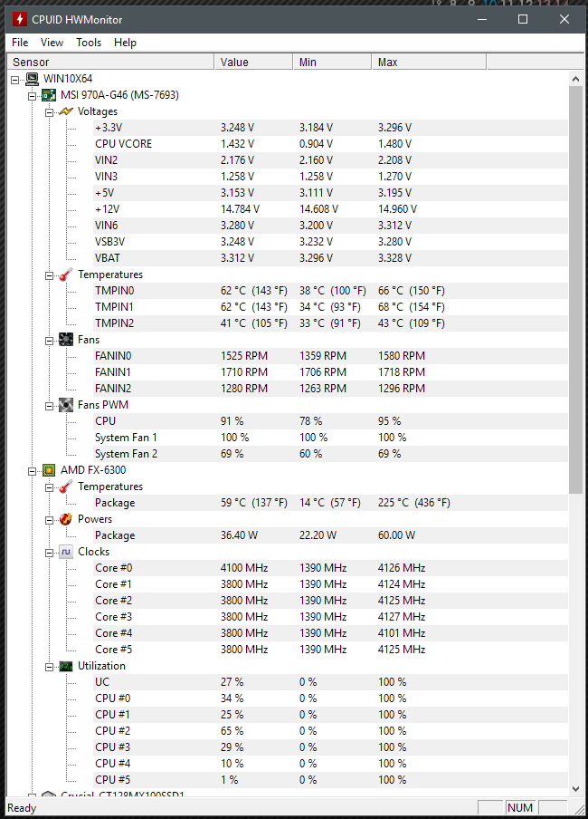

Habe jetzt hier ein Bericht von HWMonitor nach ca 30 Minuten spielen, wo das Minimum im Overdrive wieder bei -1 liegt.
Ich würde rolvaag in diesem Falle Recht geben, es wird vermutlich wirklich ein Problem mit der Kühlung der Spannungswandler sein. Leider sieht man die Temps der einzelnen Core's nicht was an sich auch egal ist. Der max VCore geht ja Richtung 1,48V (Ausreißer), die anliegenden 1,43V entsprechen der Norm, die 225° sind jedenfalls Auslese Fehler.
Ich würde um ganz sicher zu gehen 30min Prime -> Custom Run -> Run FFT in Place -> Min und Max FFT jeweils 1344 laufen lassen mit offenem CPUID zum tracken.
Einen Screenshot davon bitte sofern der Rechner nicht ausgeht, dann kommen wir der Sache näher.

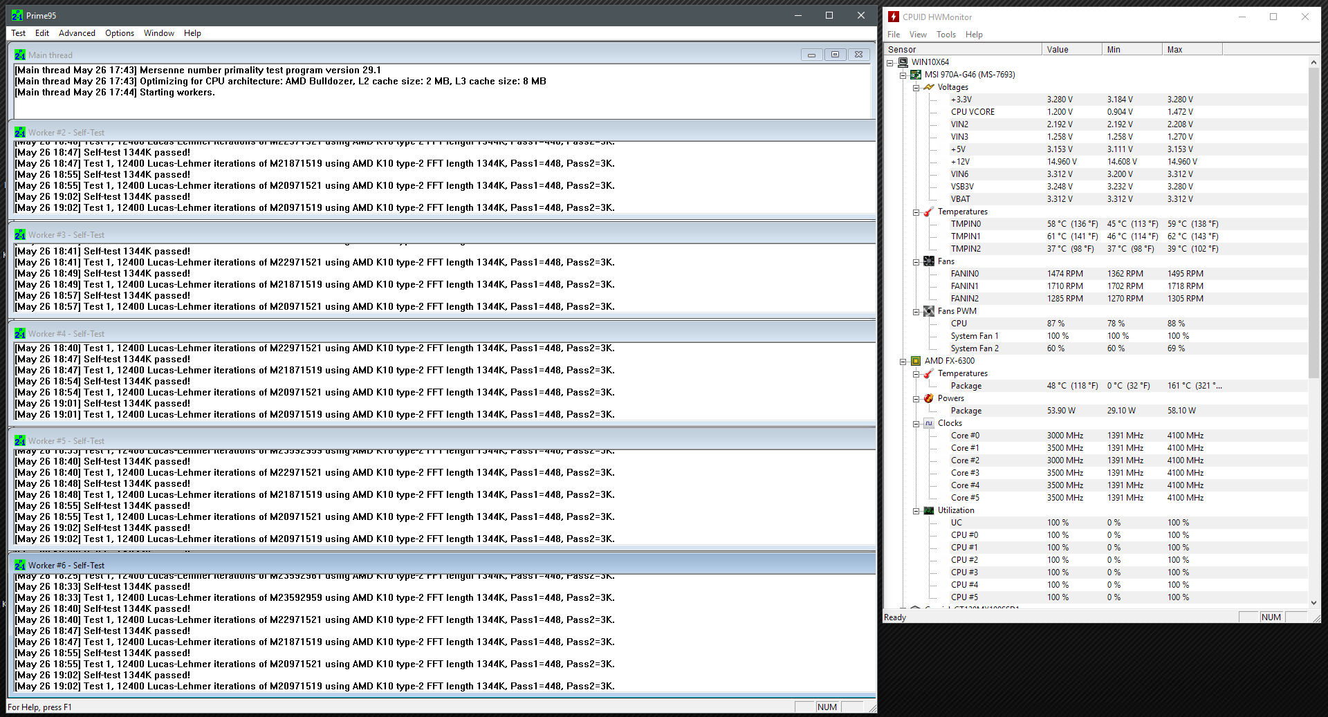

Hallo, da bin ich wieder. Auch dieser Test ergab für mich keine Ungewöhnlichkeiten.
Ich bin immer noch der Vermutung, das im Spiel die Wärme der Graka den CPU-Kühler zusätzlich aufheizt und wenns dann draußen richtig heiß wird, schafft er es nicht mehr. Wenn die Wettervorhersage zutrifft, werde ich am Sonntag wohl wieder über Abschaltungen berichten können.
Werde nochmals versuchen, den Kühler gründlich durchzupusten, ob das etwas Linderung gibt.
Das schaut soweit auch i.O. aus, dann würde ich sagen beobachte es über das heiße Wochenende und schau ob es sich reproduzieren lässt 2-3 mal. Du könntest mal gucken sollte es wieder zu System Instabilität führen, ruhig mal das Seitenteil des PC's öffnen, ggf. noch einen Ventilator direkt auf den geöffneten PC richten in Verbindung mit CPUID ( die Screenshots nicht vergessen :) ).
