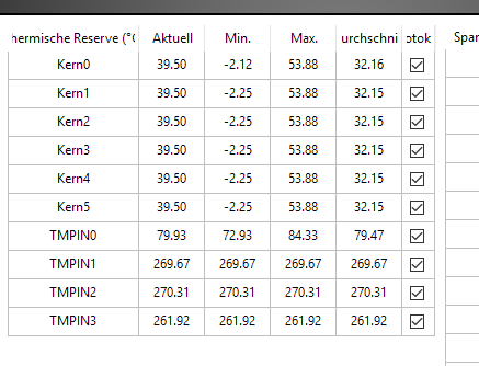

Schnell hatte sich aber rausgestellt, das es an den Temperaturen liegen muss. Laut Overdrive ging die thermische Reserve bis auf -20 runter!
Dann habe ich das Ding erst mal versucht zu reinigen, aber selbst bei aktuell gemäßigten Wetter liegt das Minimum der Reserve immer noch im Negativen.

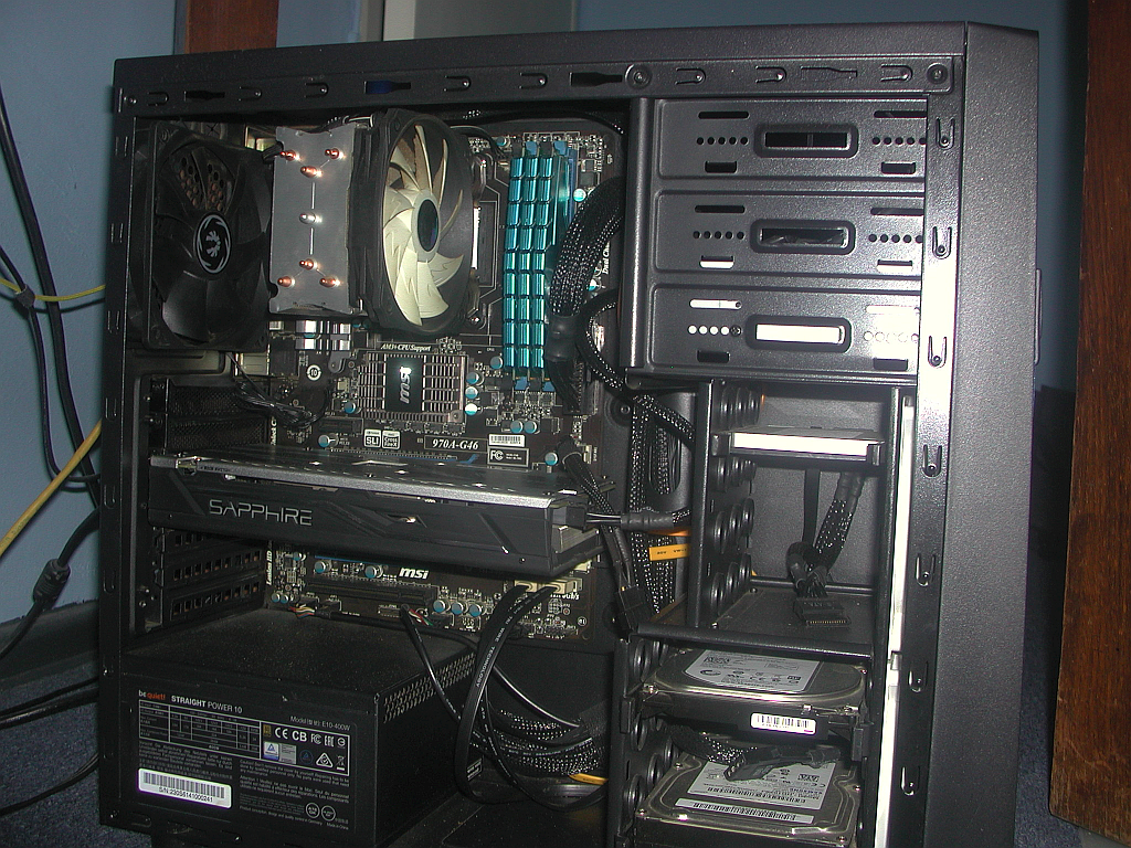

Das Innenleben schaut so aus:
An der Front sind noch zwei reinblasende 120mm-Lüfter

Ich täusche mich sicher aber wenn die Lüfter rechts rum drehen blasen die auch rein? (CPU und hinten oben)
Ich hab mich sicher nur versehen und das hast du klar beim Einbau bedacht.
Ich lasse zur Zeit ständig AMD-Overdrive laufen und spiele aktuell nur XCOM 2 mit der Mod Long War 2.
Und das Minimum der thermischen Reserve liegt bei -2.25. Der Kühler kann eigentlich nur richtig sitzen, weil es Schwerstarbeit ist, den zu befestigen. Anders als fest kann der gar nicht sitzen. Zuletzt hatte ich den Rechner Herbst 2016 neu aufgebaut.
Dein CPU Kühler sieht ziemlich zu aus. Also zwischen Lamellen und Lüfter. Am besten mal den ganzen Kühler abnehmen und diesen ordentlich reinigen, dann mit neuer WLP wieder rauf. Außerdem mal die Spannung überprüfen die unter Last an der CPU anliegt.
Die Gehäuselüfter blasen richtig, erkannt man an den (hier nicht sichtbaren) Pfeilen.
Der "Dreck" sind nur Verfärbungen, die man ohne Ausbau nicht wegbekommt. Habe aber den Kühler mit Druckluft durchgepustet. Übrigens eine Frage an die Physiker hier: Warum ist der Staub im Rechner immer dunkel? in der Wohnung selbst habe ich, wenn, nur hellen bzw weißgrauen Staub.

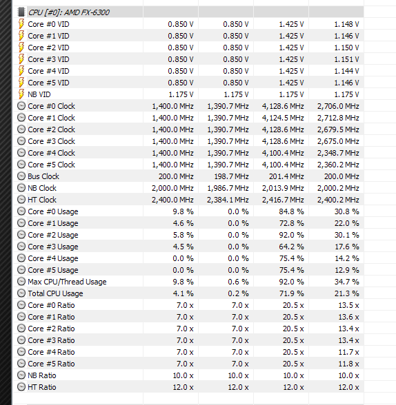

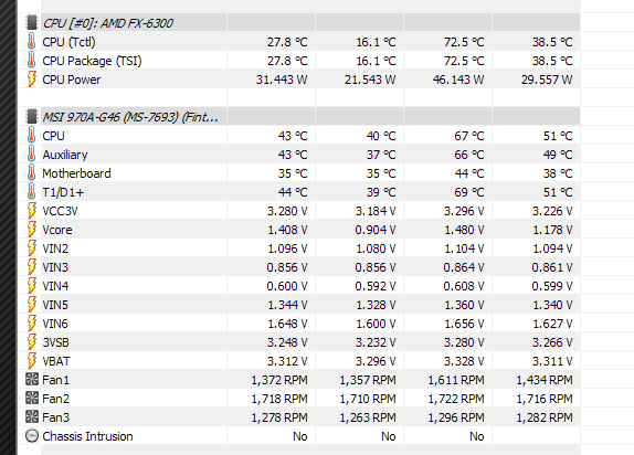

Hoffe, das es auch HWInfo tut:
Sorry, die Fans:
Stehen weiter unten in HWInfo nicht noch so Dinge wie Distance to TjMAX, Thermal Throttling etc.? Poste vielleicht mal den ganzen Ausschnitt, am Besten nach einiger Zeit Belastung.
Klingt ganz nach nem Therm. Problem
mal nen Topblow- Kühler einbauen, da bei den AMD-boards die Spannungswandler gerne mal zu heiß werden ( hatte dasselbe Problem), nen Topblower ( Scythe Grand Kama Cross3) drauf und Ruhe war. Auch aus dem Grund bin ich zum I7-2600K gewechselt .
Mfg Rolvaag

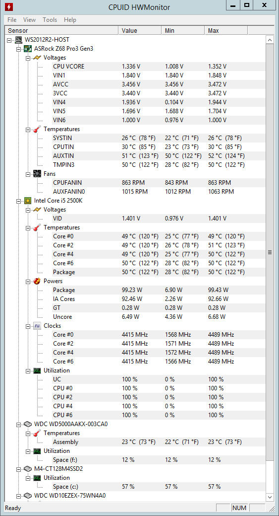

HWInfo ist absolut unübersichtlich, sieht aber tatsächlich nach CPU aus, fast 70° bei Teillast ist zu viel, auch bei deiner hitzköpfigen CPU. Kannst du das nochmal mit CPUID posten wie z.B. :

Nee, tut mir leid, die beiden obigen Tabellen sind alles, was es zum fx6300 gibt. Könnte nur noch Overdrive nachreichen.

Deine Vcore(CPU Spannung) beträgt bis zu 1,48v, was ein wenig hoch ist. Versuch mal die CPU zu belasten und beobachte dann die Spannung und die "Thermische Reserve" im AOD. Das Dein AMD aber so sehr heiß wird und abschaltet, ist echt ein wenig hart. So schnell passiert das echt nicht. :D
