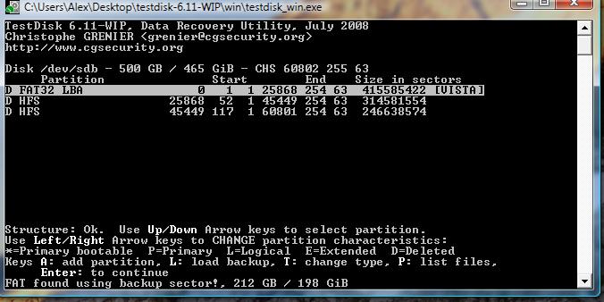

so

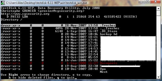

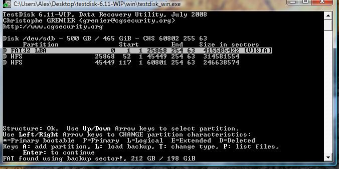

auf bild 7 hab ich nun die erste platte makiert und angezeigt....
was kann man daraus erkennen?

was soll ich nun tun nach der deeper search.... ich kann also die dateien anschauen die auf der platte sind, die angeblich kaputt ist

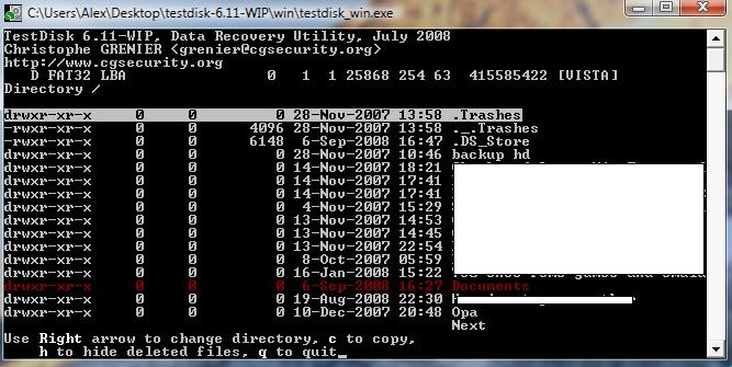

Wenn du deine Daten siehst, dann kopiere die azf ein anderes Laufwerk.
Ich setze dir mal Infos, wie das funktioniert?;
Wenn du p drückst und bei einer FAT/NTFS-Partition eine Daten siehst, kannst du eine Datei oder Ordner markieren und c für copy drücken.
Wenn du nur den einzelnen Punkt markierst, kannst du das ganzes Laufwerk kopieren.
Dann wirst du nach dem Pfad gefragt. wenn du auf die zwei Punkte gehst, kommst du immer ein Ordner höher bis du deine Festplatten siehst.
Dort kannst du auch eine andere Festplatte auswählen.
Mit dem Links oder Rechtspfeil kannst du in einen Ordner gehen.
Wenn du dann mit y bestätigst, fängt Testdisk an zu kopieren.
Infos zum kopieren nochmal hier!
https://www.computerbase.de/forum/t...riff-partition-tot-virus.271534/#post-2656055
Rot markierte Dateien, sind normal gelöschte.
Wenn du h für hide (verstecken) drückst, dann sind die ausgeblendet.
Spart unnötiges kopieren.
Teste dann mal deine Festplatte am Intel Mac, ob die funktioniert.
Wenn nicht, teile es mit.
Dann kannst du entscheiden, ob repariert wird.
Viele Grüße
Fiona
ok soweit das wichtigste kopiert.
Danke vielmals schonmal.

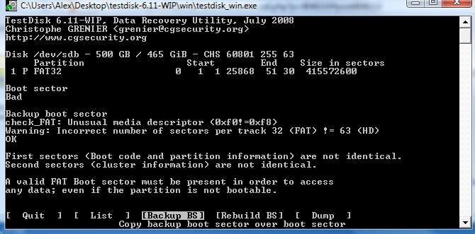

so und weiter klicke ich nicht..... puhh ;-) das sieht hier alles sehr heikel aus...
danke
hier das Bild...
ich bin gespannt wie es weiter geht...
lexy

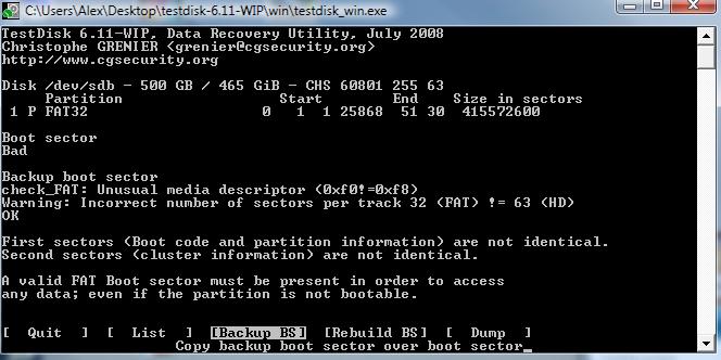

auf list sehe ich das gleich was ich eben nach der analyse gesehen hab. alle meine daten von der vista partition. Also ich seh meine daten
Dein FAT-Bootsektor ist hinüber. Das Backup vom Bootsektor weist die Fehler auf.
Auch ist es nur eine FAT32-Partition und keine FAT32 LBA.
Teile mir mal mit wie groß die ist.
Vielleicht sollte vorher der Partitionstyp FAT32 LBA zugewiesen werden.
Ich weiß nicht, wie nachher dein Mac darauf reagiert, wenn du einen M$-Bootsektor schreibst?
Mache vorweg mal eine Diagnose.
Teile mir mal die Größe der Partition mit.
Weitere Infos folgen.
Viele Grüße
Fiona

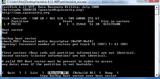

Du machst nur eine Diagnose, daher ist nix verloren?
Bestätige mal im Menü Boot mit Quit.
Gehe dann auf Type.
Bestätige im Menü Type mit Eingabe oder Proceed.
Gebe dann 0c für FAT32 LBA ein und bestätige.
Gehe wieder auf Boot und setz mir den Screen.
Will mal überpürfen ob es dann was anderes anzeigt.
Es wird nichts gespeichert!
Viele Grüße
Fiona
ok alles so wie du es gesagt hast...
siehe bild
und jetzt?
lexy
Ich sehe immer noch nur einen unusual media descriptor.
Auch besagt die Meldung, das es sich nur um 32 Sektoren pro Kopf Head handelt.
Normal Intel-Standard sind es 63 wie bei Disk beschrieben.
Das Problem ist, der Intel Mac arbeitet mit EFI-GPT-Partitionen und nicht mit Intel MBR.
Daher würde ich dort keine Änderung an der Struktur machen.
Dein Bild ist immer noch vom Menü Advanced / Boot.
Du solltest mal direkt im Mneü Advanced den Partitionstyp bei der Größe aug FAT32 LBA setzen.
Ist aber immer noch nur FAT32.
Setze mir mal den Screen.
Wenn es dann passt, kann überlegt werden, den Bootsektor neu zu schreiben oder auf Backup BS zu gehen.
Möchte ich vorher noch sehen.
So könnten die Daten auch unter Windows und Mac sichtbar gemacht werden.
Besser wäre es, die Diagnose am Intel Mac zu machen, um genau wie die Partitionen erstellt wurden zu bearbeiten.
Daher wäre es besser, die Reparatur dort vorzunehmen.
Teile mal mit, ob es möglich ist.
Wenn der Bootsektor repariert ist, hättest du wahrscheinlich auf beiden Plattformen Zugriff.
Teile es mal mit.
Viele Grüße
Fiona

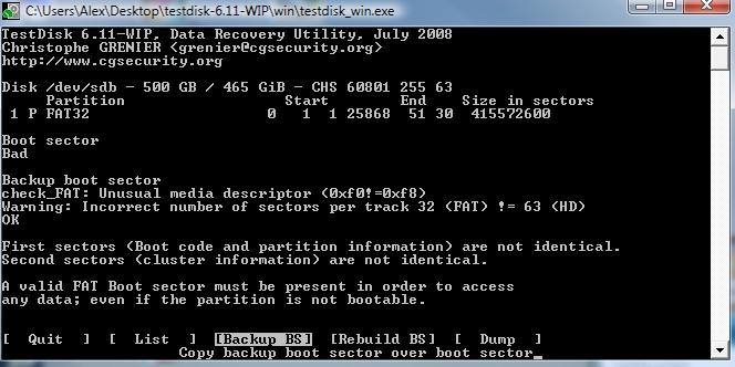

also das mit dem FAT32 LBA hab ich gestern noch gemacht.
dann hab ich gestern einfach beendet und jetzt sitzt ich wieder hier...
Hätte gern den Screen bei Advanced / Boot gesehen, ob die Meldung mit unusual media descriptor weg wäre.
Hättest du auch mitteilen können.
Bei größere Partition ist FAT32 LBA passender!
Ansonsten gehe mal im Menü Advanced / Boot auf Rebuild BS und erstelle mal einen Bootsektor/Partitionssektor.
Der wird nur im Testdisk-Speicher erstellt.
Gehe daher nicht aus Write, sondern setze mir einen Screen.
Dort gibt es dann auch das Menü List.
Teile auch mit, ob die Daten dann angezeigt werden.
Wenn der Bootsdektor passend geschrieben wird, hättest du normal wieder Zugriff auf deine Daten.
Viele Grüße
Fiona
ne die meldung "unusual media descriptor " ist nicht weg... sorry

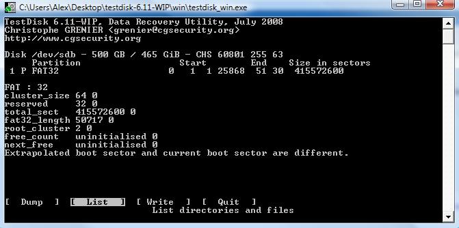

ich mach jetzt mal Rebuild BS
also hier nach dem ich auf rebuild geklickt hab....
und ja, ich kann meine daten sehen....
gruss
lexy
Beinhaltet keine Fehlermeldung.
Wenn du bei List deine Daten gesehen hast, schreibe den mal.
Gehe auf [Write].
Bestätige dort mit Enter, y und Ok.
Beende Testdisk und starte den Computer neu.
Wenn chkdsk bei Systemstart kommen will, beende chkdsk erstmal.
Geht innerhalb von 10 Sekunden durch beliebigen Tastendruck.
Überprüfe das Ergebnis und teile es mit.
Viele Grüße
Fiona

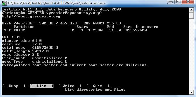

ok in der liste sehe ich die daten...
werde es gleich machen... hab gerade noch 2-3 downloads á 10 min laufen... danach machen ich den neustart...
wenn klappt wäre ja echt der hammer....
Vielen Dank
ich meld mich gleich
YYYYEEEEEAAAHHHHH
Ohne neustart kann ich nun im arbeitsplatz auf die platte zugreifen und alle daten sind drauf... wahnsinn.
Mal schauen wie es nach dem restart aussieht. Ungewöhnlich ist, das die platte jetzt ein wenig lauter geworden ist...
mein erster eindruck
Danke FIONA DANKE, würd dich glatt auf nen bierchen einladen... puhh bin ich erleichtert...:-)
ich melde mich mal
