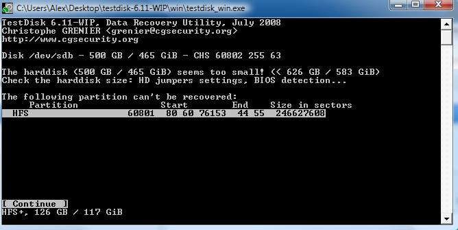

Ok, ich bin gerade dabei. Aber selbst der Quick Search Modus dauert ja ziehmlich lange so wie es aussieht.
Ich habe beide Suchverfahren gemacht und bei beidem kommt folgendes:
http://www.mediafire.com/imageview.php?quickkey=igm2sy4n42w&thumb=4

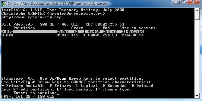

Ich verstech noch nicht ganz wie ich jetzt vorgehen soll. Hab ne Analyse gemacht (Bild).
Ja und jetzt? wie komm ich an meine Daten?

Sieht nach einer Geometrie aus, wie bei dynamische Volumen.
Teile mal dein Betriebssystem und Servicepack mit.

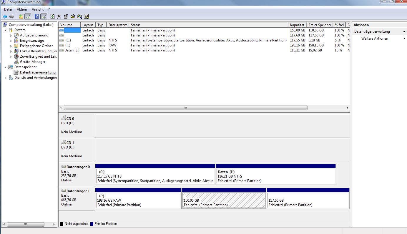

Überprüfe auchmal die Datenträgerveraltung, wie die Festplatte dort angezeigt ist.
Setze mir mal im Fall einen Screen.
Infos zu deinem jetzigen Zustand.
Die erste Partition sieht nach Intel-Standard aus.
Die anderen zwei, benutzen denselben Speicherplatz.
Gibt einen Trick im Fall um das zu lösen.
Sollte aber trotzdem vorher geklärt werden.
Kann aber auch sein, das es Vista-spezifisch anders geklärt werden kann.
Weiß ich aber noch nicht.
Teile mal mit, ob du bei Vista-Check in Testdisk mit y bestätigt hast?

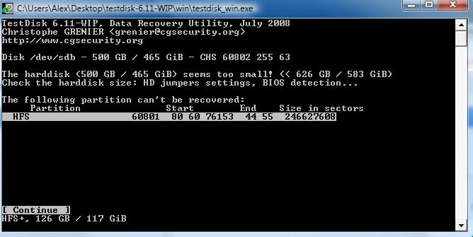

Schau bitte auf das Bild ws ich angehangen hab. Habe nur eine Festplatte mit 2 Partitionen mit 250 GB drin, der Rest sollte extern sein. Bis ich erstmal dieses Programm in Windows gefundenhab gerade... puhhh :-)
Naja
Ich hoffe es hilft dir weiter..
Das ist richtig, was du erkannt hast. Soweit ich weiss hab ich die platte in 3 Partitionen eingeteilt... 2 in OSx bla bla format ( keine ahnung wie das heisst, weil es apple-spezifisch ist)
und eine mit FAT...

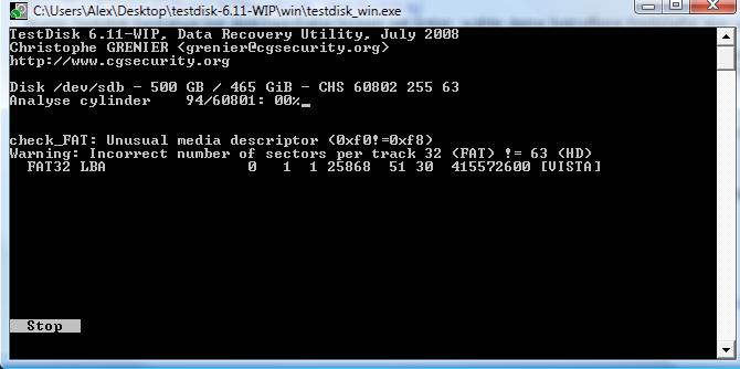

ich mach geradel ne quickanalyse .. auch hier hänge gleich mal ein bild rein... das dauert wohl... bringt das überhaupt was?

Die Festplatte wird nach Intel-MBR-Standard angezeigt.
Bei den Partitionen stimmt die Struktur nicht.
Ich weiß nicht, ob die Festplatte an einem Power PC oder Intel Mac hing.
Sollte berücksichtigt werden, ob du einen Intel MBR schreibst oder eine Apple partition map?
Teile mal mit, ob es dir reichen würde, wenn du die Daten von den Fat-Partitionen kopierst?
Geht auch in Testdisk.

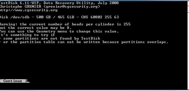

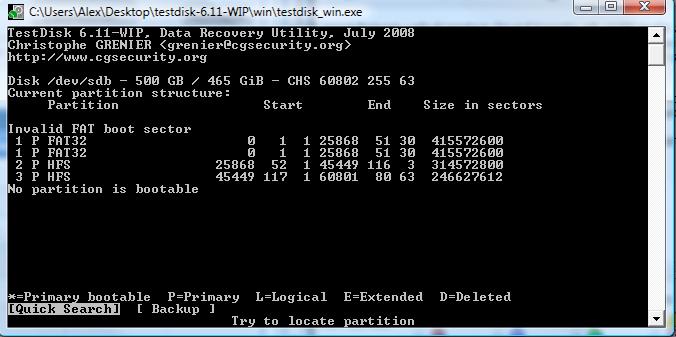

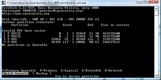

Bei der Analyse ist was schief gegeangen ich weiss ncht mehr weiter..

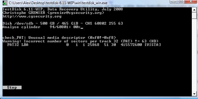

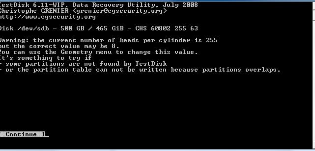

Bild 3 kam zuerst dann bild 4 und an bild 5 da hänge ich jetztr ein wenig und weiss nicht was ich klicken soll...

so hab dann einfach gerade nichts makiert oder angeklickt, da ja das glaube ich meine apple partitionen waren, oder?

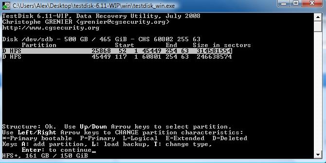

Jetzt hab ich einfach einmal ENTER gedrückt und dann kam schon unten die Option für einen DEEPER SEARCH... der läuft jetzt gerade wobei mich das bild ein wenig stuzig macht... IST NOCH ALLES IN ORDNUNG BEI MIR???? (Bild 6)
Ja es ist bisher keine Änderung.
Zur besseren Verständigung;
Deine FAT32-Partitionen befinden sich in der Partitionstabelle.
Wenn Deeper Search die nicht anzeigt, habe ich noch einen Trick, um gleich eine Diagnose zu machen und im Fall die Daten zu kopieren.
Ich möchte da jetzt nichts rumschreiben, da es sein kann, das Intel Mac die noch lesen kann.
Nur wenn es nicht funktioniert, sollte es geändert werden.
Daher schlage ich erstmal vor, die Daten zu kopieren.
Lasse mal zur Sicherheit die tiefere Suche Deeper Search fertig laufen.
Setze mir den Screen und wenn die gefunden werden, markiere die mal und drücke p ob deine Daten oder eine Fehlermeldung angezeigt wird.
Teile es mit.

danke ... er läuft noch ist erst bei 30 %...
hat das mit den sektoren keine aussage vom letzten bild?
gruss
lexy
Die Meldung beziht sich auf den Speicherbereich über das was jetzt gefunden wird.
Hat jetzt keine Aussagekraft, da die Maschinen wie Intel MBR und Intel Mac unterschiedlich sind.
Interessant ist nur, das die Fat-Partitionen hinterher mit Daten angezeigt werden.
Dann werden die erstmal sicherheitshalber kopiert.
