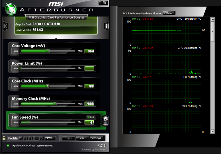

Hier sind auch mal die Takt einstellungen in Msi afterburner. Ich kenne mich mit dem übertakten oder dem takt bei Grafikkarten nicht so aus. Deswegen habe ich dort auf reset gedrückt. Kann ja auch sein das afterburner nicht den optimalen takt für die Grafikkarte einstellt? Wie gesagt Gtx 570 AMP!2 von Zotac. Soll auch einen höheren standart takt haben als die anderen gtx 570.

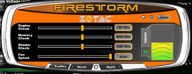

Bei dem von Zotac mitgelieferten programm ist der takt irgendwie anders. Memory Clock zeigt hier das doppelte und Shaderclock gibt es bei afterburner nicht.

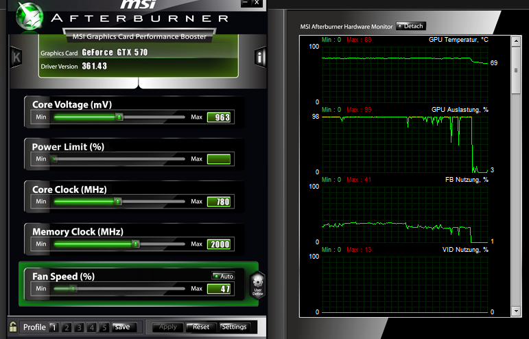

Also es ist wieder abgeschmiert nach ungefähr einer halben stunde (Handelt sich um witcher 3) ohne meldung und auch ohne grafikfehler
Hier sieht man nochmal die auslastung. Also temparatur ist es wohl nicht.
