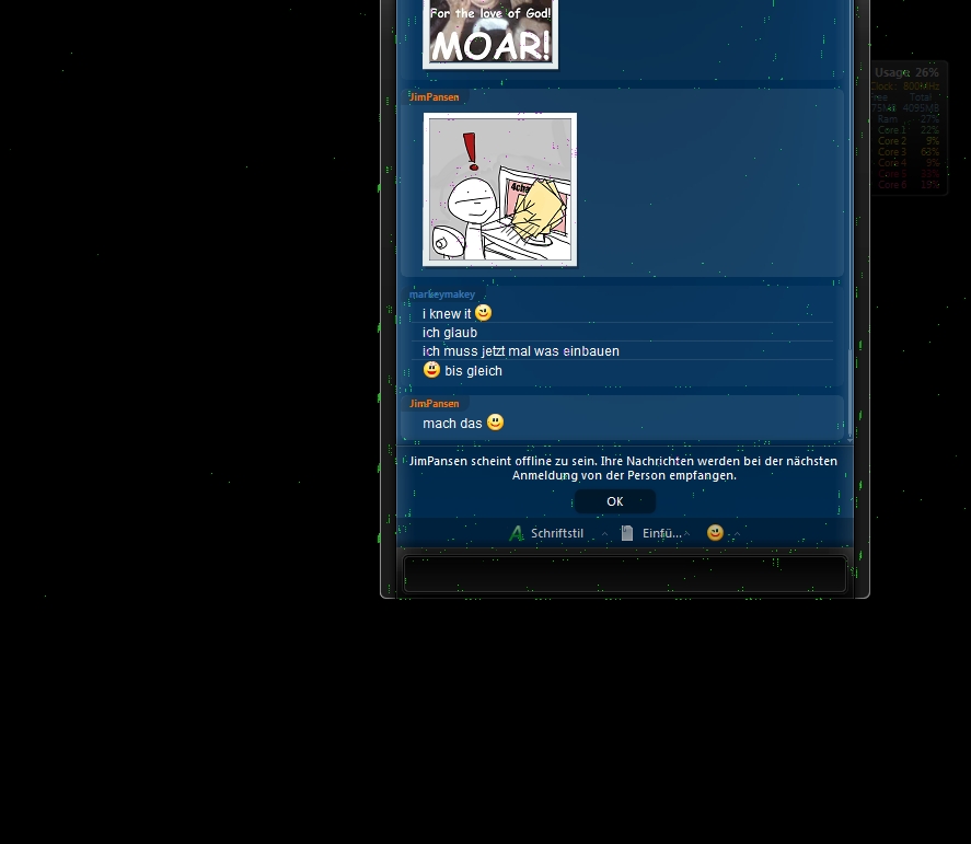

Ich habe eine Sapphire 5870 im Referenzdesign, welche auch schon so etwa ein halbes Jahr alt ist, bei Ebay erstanden.
Ich entfernte alle alten 4870 X2 Treiber und sonstiges was mit Ati zu tun hat.
Dann baute ich die Karte ein... ohne Treiber keine Probleme... dann mit Treiber diese absolut untragbaren wandernden grünen Pixel. (siehe Foto).

Bei neueren Karten wird mit einer höheren Spannung gearbeitet(1.050 V), und diese laufen stabil.
Demnach und nach reiflicher Überlegungen und abwiegung der Risiken, informierte ich mich übers VBios flashen und tat dieses. Falls interesse besteht... nützliche Links hab ich parat, falls jemand Hilfe braucht.
Da die Karte jetzt die richtige Spannung im idle modus bekommt, passiert das mit den Pixeln bei mir nicht mehr. Die Karte läuft absolut Top, wie neu.

ich werde jetzt einfach mal mich ins bios flashn hineinlesen, denn dein bild zeigt ganz genau mein problem
welches bei last jedoch ausfällt ... also klingt das mit der spannung plausibel^^
