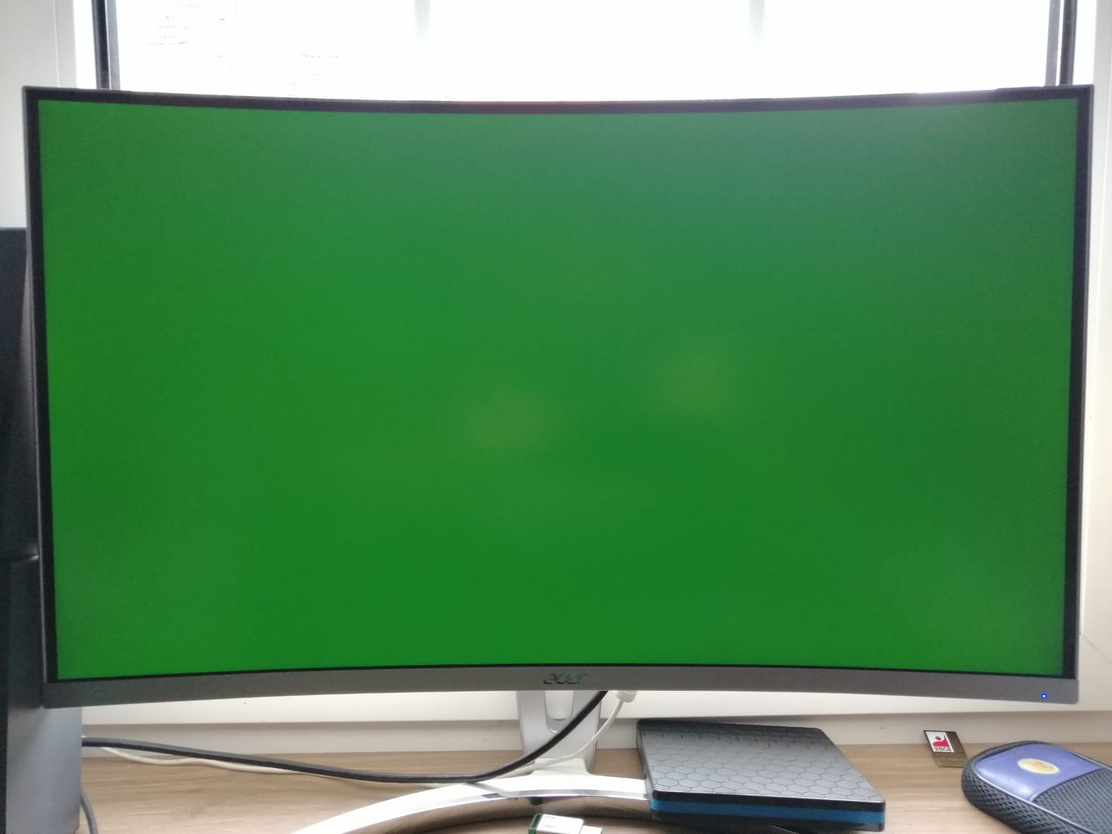

Moin,
hatte gerade das selbe Problem, als ich eine Runde League of Legends gespielt habe.
Das Spiel läuft auf meiner 1,5 Jahre alten 2TB HDD, die GraKa sollte bei League doch niemals auf Volllast laufen, selbst meine vorherige GTX 960 lief ohne Probleme ;)
Hatte das Problem bisher nur einmal, aber ich habe meine GraKa halt jetzt erst seid ca. einer Woche.
Aktuell habe ich den 19.12.2'er Treiber drauf.
Der Treiber 19.12.3 läuft bei mir generell nicht, dann gibt die GraKa kein Bild mehr an meinen Bildschirm ab.
System:
GraKa: AMD XFX Radeon RX5700XT Ultra Raw II
CPU: i7-7700k (non oc)
MB: MSI Z270 Gaming M3
PSU: BeQuiet! Pure Power 11 700W
Betriebssystem: Windows 10 Pro v.1909
[IMG]https://pics.computerbase.de/forum/attachments/751/751230-dc9abd322c33de042ad936e4349644d5.jpg[/IMG]
Das Problem ist leider immer noch vorhanden und kommt ab und zu zum vorschein. Trotz aktuellem Update ist dies vorhanden. Kann es evtl an der Karte selbst liegen? Dass ich evtl eine Montagskarte getroffen habe?
