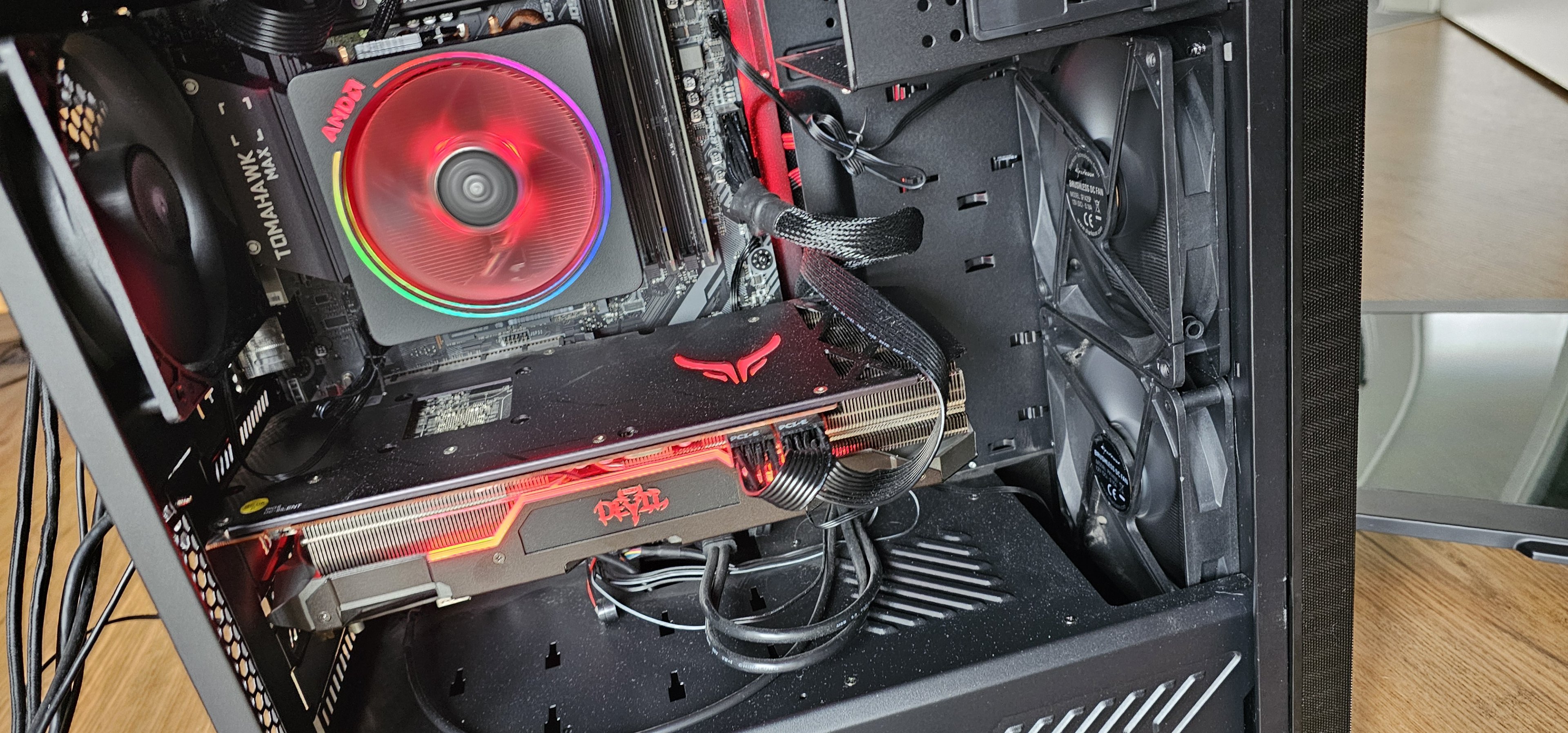

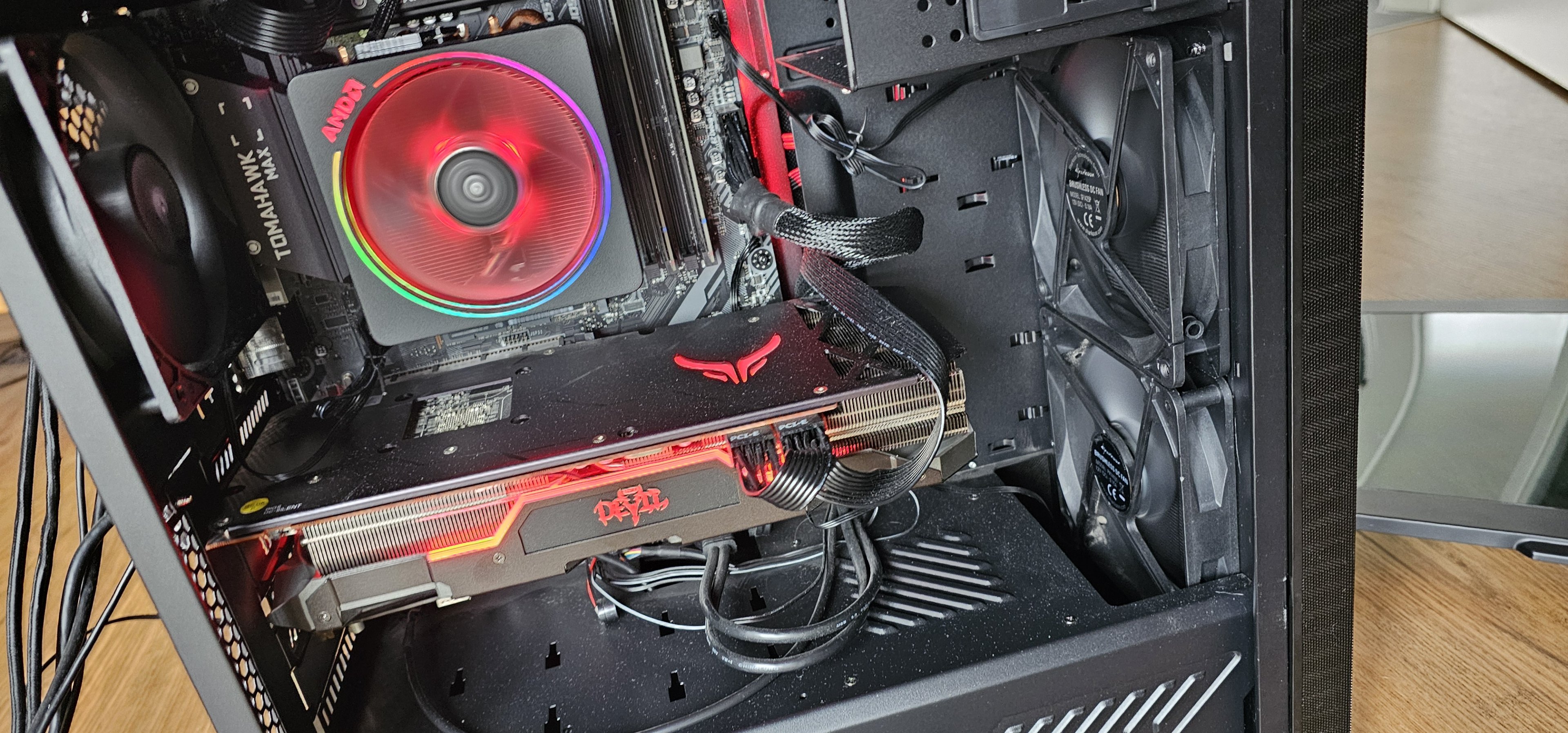

bitte den zusätzlichen Frontlüfter so montieren, dass er ebenfalls Luft ins Gehäuse saugt.
Tut er doch bereits, wie auf dem Foto in Beitrag #57 zu sehen ist.

Sind denn jetzt alle Gehäuselüfter korrekt montiert? Auf deinem letzten Bild ist der Lüfter im Heck noch falsch herum. Geht für micj aus dem Text nicht ganz hervor, ob der jetzt auch ausbläst.

Danke der Nachfrage, die Lüfter sind jetzt alle in eine Richtung montiert, also vorne blasen zwei rein und hinten bläst einer raus. Aber es scheint nicht so arg viel zu helfen. Irgendwas zuckt und bläst und zurrt da drinne und liegt wahrscheinlich an der Hitze.

Bitte Bild(er) vom Innenraum posten!
CPU-Kühler müssen ins Gehäuse passen. Einmal in Richtung RAM und dann noch vom Mainboard zur Gehäusewand bzw. zum Seitenfenster.
Ich empfehle dir einen Towerkühler.

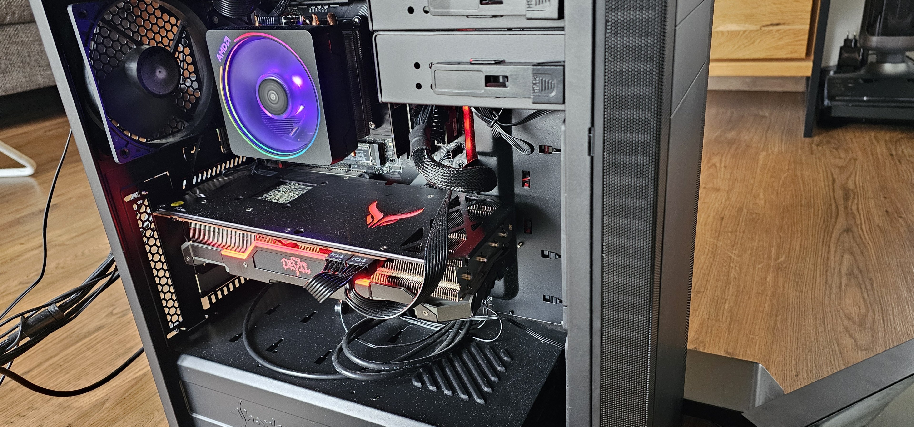

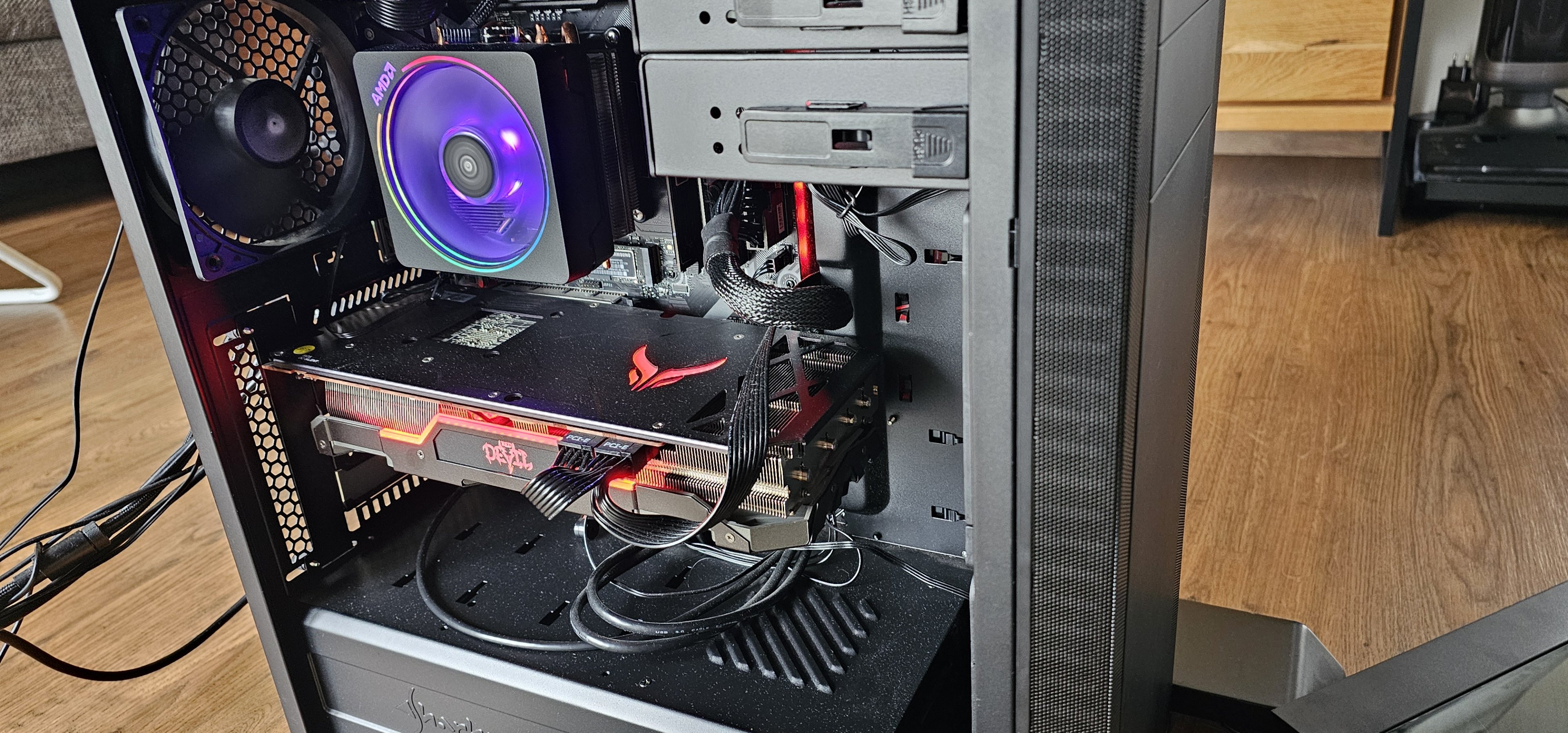

Aktuelle Bilder anbei.,

Sieht gut aus. Besser wird der Airflow/Luftdurchfluss mit dem Topdownblower-Kühler vermutlich nicht.
Einzig die Drehzahl kannst bei dem hinteren Lüfter erhöhen & bei den vorderen Lüftern verringern, sodass Luft-Input in etwa gleich Output ist.
Ansonsten würde wohl nur ein besseres Gehäuse helfen.

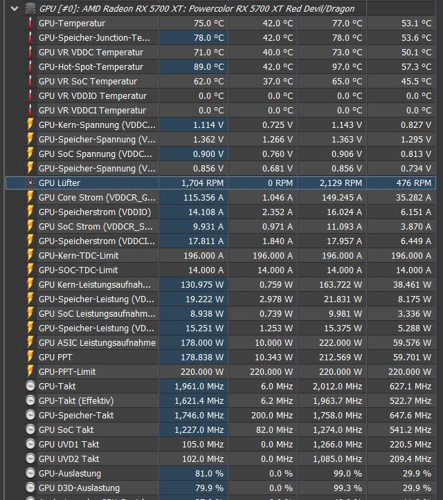

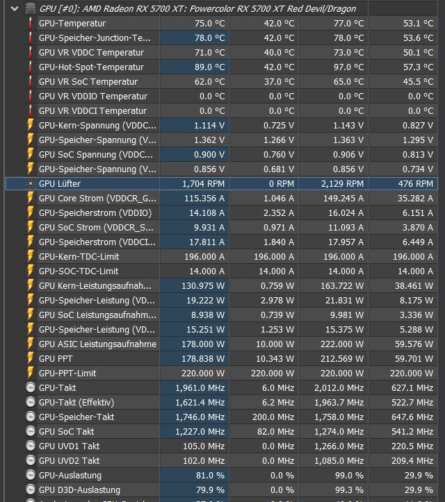

Also das rattern liegt eindeutig am 3. Lüfter der Graka. Ich habe bei Betrieb den Lüfter mal mit der Hand angehalten und das rattern hört auf. Ein neuer CPU-Lüfter wird das Problem also wahrscheinlich nicht beheben?! Der Grakalüfter scheint irgendwo am Rand zu schleifen... habe mal ganz leicht versucht die Kühlerstreben zurecht zu biegen, hat aber nix gebracht.
HWinfo zeigt an, dass er sich gar nicht dreht, obwohl er es definitiv tut (Screenshot von vor dem manuellen Anhalten.)
