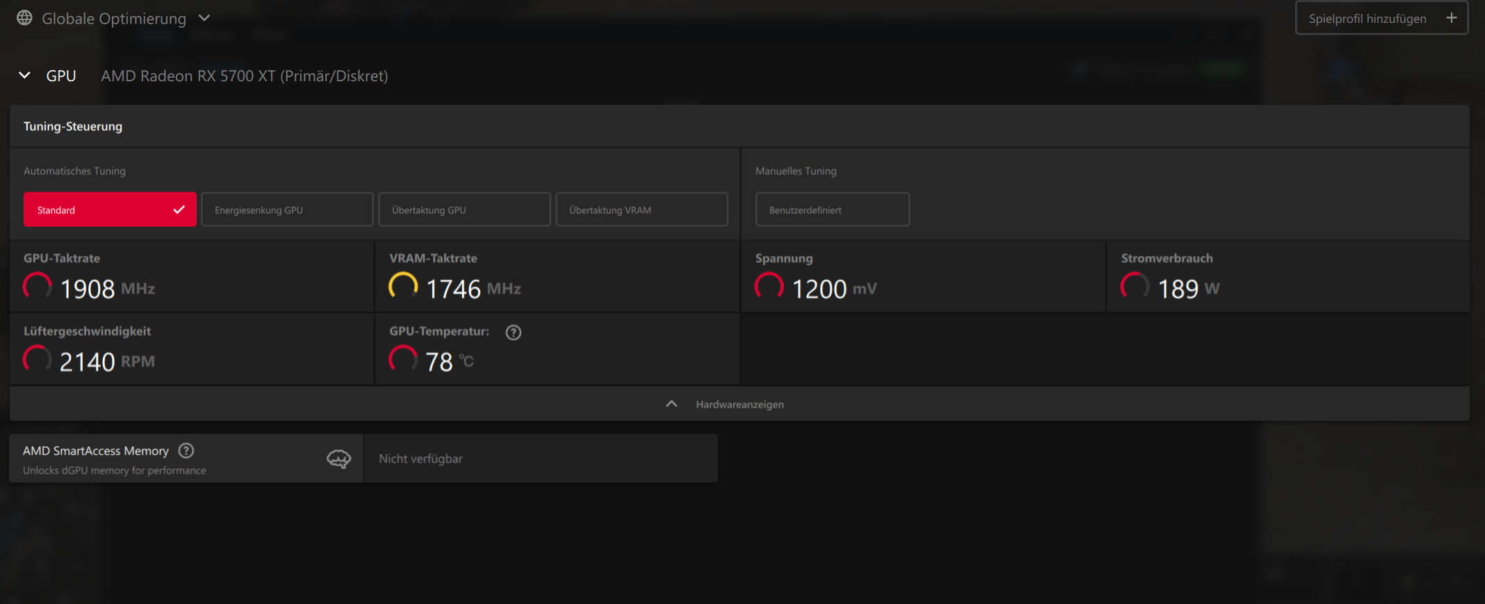

Du vermutest die gpu postest dann aber Bilder von den CPU temps…macht Sinn.
Hol das mal nach. Hersteller Programm taugt dafür nicht.

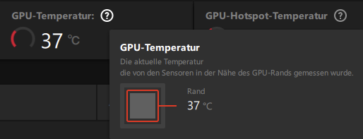

@bondki also ich sehe da 78° C im ersten Screenshot

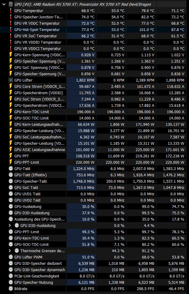

nur gpu temp sagt gar nix, hotspot und vram temps sind wichtig
Reaktionen: Tanzmusikus
Natürlich taugt das dafür. Man muss nur die erweiterte Anzeige aktivieren oder das Overlay.
Er hat aktuell 78°C GPU-Temperatur, also Edge sollte das sein. Aber er kann es ja einfach nochmal umstellen.
Reaktionen: Ghostfacekalle
ist Edge laut Tooltip...
Nein tut es in der Form eben nicht.
Eine einzige Temp, so wie es bei ihm eingestellt ist, taugt nicht zum bewerten warum die Karte aufdreht.
Da gibt es kein wenn und aber, es ist einfach so.
Und wenn er sowieso schon HW-Info offen hatte, hätte man gleich den gesamten Abschnitt von dort hier posten können.

HWInfotool spuckt folgendes aus. Ich hoffe dort sind alle Werte enthalten.

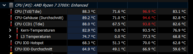

Bei dir ist eindeutig die CPU der schuldige. GPU ist alles i.O.

Ich halte zwar von den ganzen Stockkühlern absolut nichts, aber selbst mit ner 65W CPU wie deiner müssten die theoretisch fertig werden.
Wärmeleitpaste der CPU schon mal erneuert seit du den hast?
Den CPU Kühler austauschen, gibt auch günstige alternativen.
Auch der Standardkühler sollte die CPU nicht gleich zum überhitzen bringen.
Frisch zusammengebaut? Folie vom Kühlerboden abgezogen?
WLP mal erneuert oder ordentlich aufgetragen?
Und bevor du da etwas machst: laufen deine Lüfter überhaupt?
Stell mal deine Gehäuselüfter und CPU Lüfter auf max. Geschwindigkeit und schau ob alle Lüfter laufen und die CPU immer noch ins Templimit läuft.
Reaktionen: Tanzmusikus und Ruptarr
Wenn du den Kühler abmachen willst, wärme zuerst deine CPU auf.
Drehe den Kühler vorsichtig bis er sich löst, sonst besteht die Gefahr, daß du die CPU aus dem Sockel reisst.

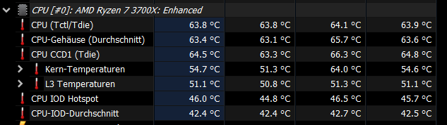

Also wenn ich kein Spiel anhabe, läuft alles in Ordnung. Denke die Temperatur mit um die 65° ist auch noch okay.

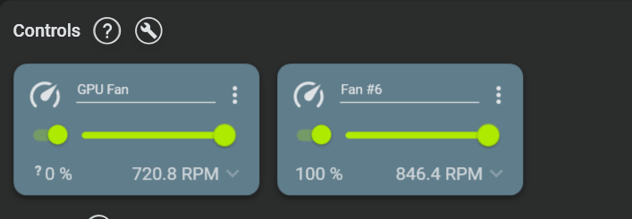

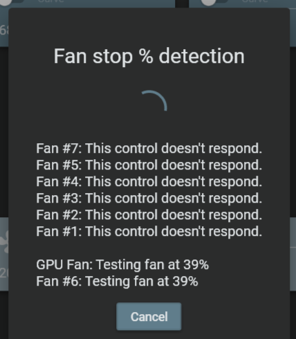

Habe eben noch versucht den Fanspeed mit einem Fan Control hochzuschrauben, versteh noch nicht so ganz, wie das funzen soll. Habe manuell auf Max gedreht aber nichts passiert. Habe zwei Gehäuselüfter verbaut. Wird nur einer erkannt. Aber alle drehen.

In Deinem HWInfo Screenshot sieht man, dass der Lüfter der Grafikkarte bis 2300 Umdrehungen aufdreht. Das ist zunächst nicht schlimm, kann aber ein Hinweis darauf sein, dass der Airflow im Gehäuse nicht optimal ist.
