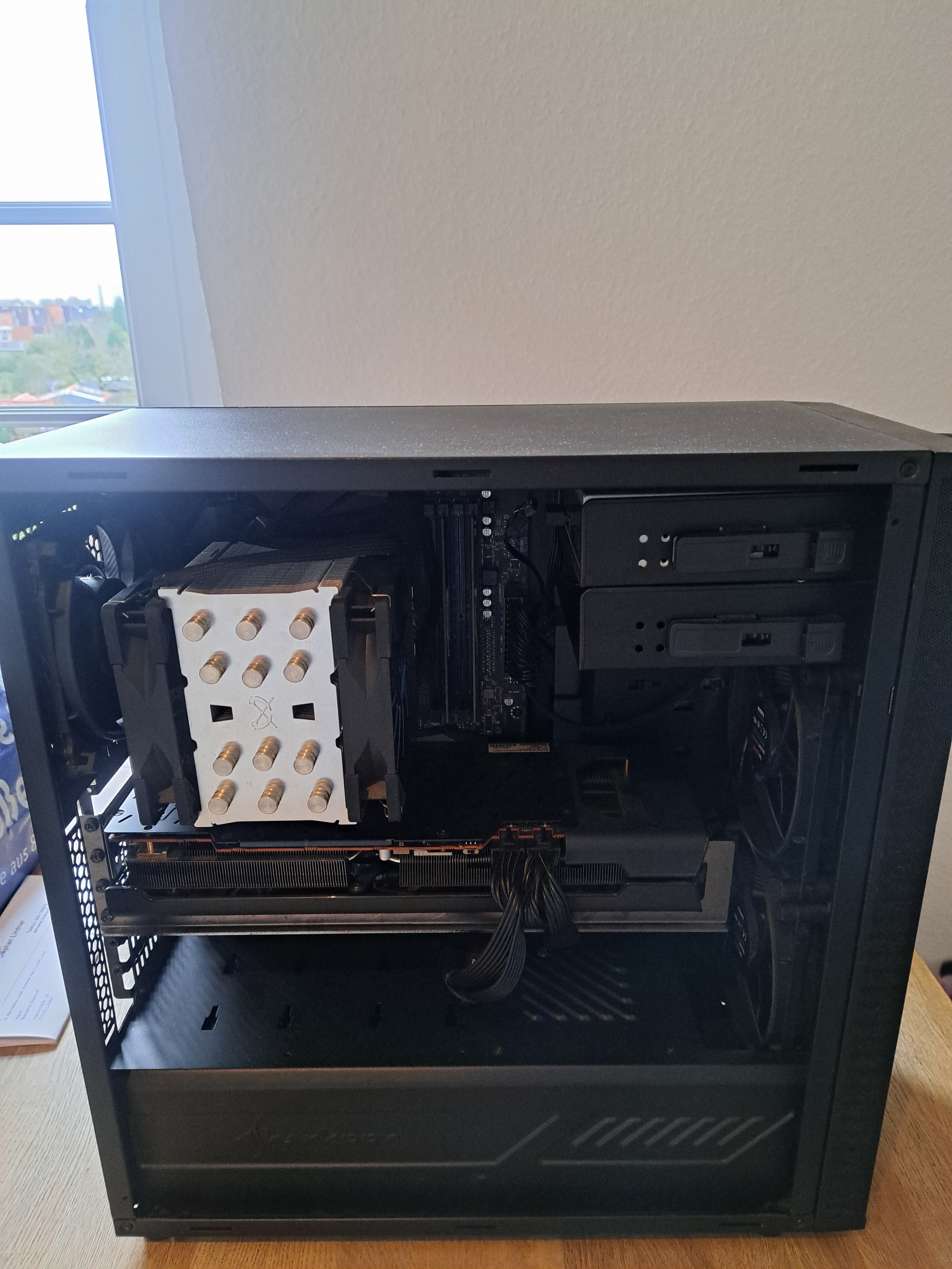

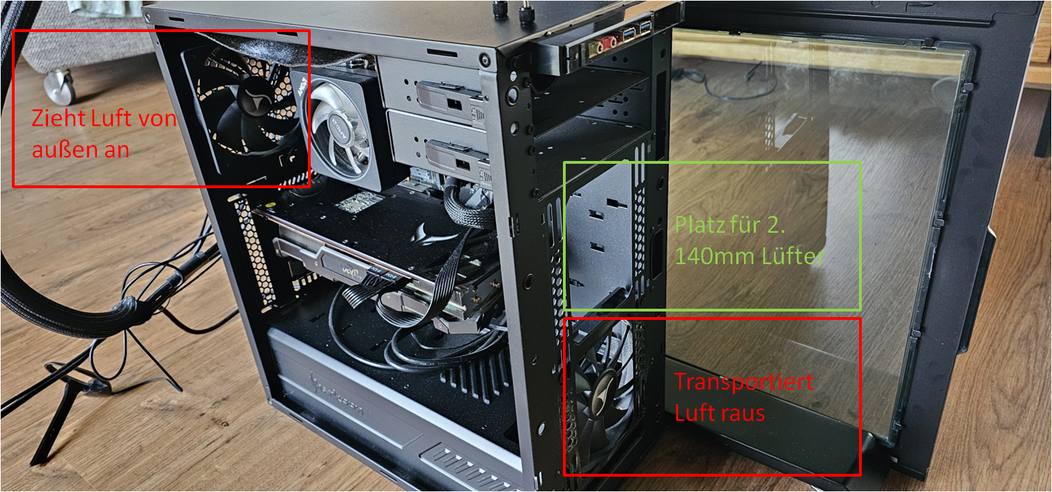

So siehts bei mir aus :
Edit:
Hab aber auch nicht die originalen sharkoon Lüfter drin,sondern die silent Wings 3
Reaktionen: Tanzmusikus und TomH22

Benni82 schrieb:
Naja...wenn ein zusätzlicher Lüfter das "problem" bereits behebt,wieso dann direkt ein neues Gehäuse kaufen ?!
Edit:
Der 2. Lüfter hinten dem Kühler bringt gar nichts. Es ist nur Marketing, damit man es teurer verkaufen kann.

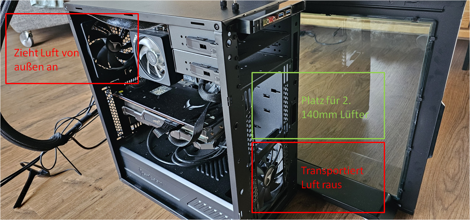

@Benni82
Also hilft bei dir anscheinend ein 2. 140er FAN vorn um den Airflow deines Gehäuses zu verbessern.
Liegt vermutlich daran, dass dein CPU-Kühler nach hinten gerichtet die Luft weiter befördert.
Im Gehäuse von @DeXtrOsE ist dies leider nicht der Fall. Der AMD Wraith Prism ist ein Top-Blower.
D.h., er verteilt die Luft um sicher herum im Gehäuse.
Zu viel Intake-FANs könnten ein Überdruck im Gehäuse erzeugen.
Vorteil: Staub wird aus dem Gehäuse gedrückt.
Nachteil: Das Gehäuse-Innere wird stärker erwärmt.
Dem könnte man abhelfen, indem der hintere Lüfter wesentlich schneller dreht (und die vorderen etwas weniger).

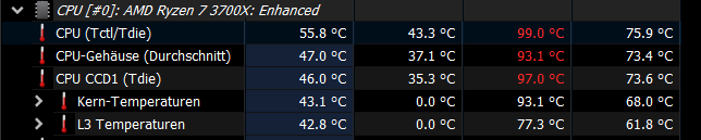

Ergebnis: Immer noch viel zu warm, siehe Spitzenwerte in rot. (Die 55° aktuell sind nicht repräsentativ, Gehäuse ist gerade auf)
Ich werde jetzt also wie vorgeschlagen die zwei Dämmungen rausnehmen und dann wahrscheinlich über einen neuen CPU-Kühler für den Ryzen7 3700X nachdenken. Mit den Softwareeinstellungen muss ich mich dann auch noch beschäftigen (Undervolting, CPU downcloking).
Die Frage nach dem Netzteil kam noch auf. Das ist ein Seasonic Focus Gx-650W. (ca. 1 Jahr alt, ein vorherige Be Quit ist mir nach 2 Jahren kaputt gegangen. Stand vielleicht auch in Zusammenhang mit der Hitze?)

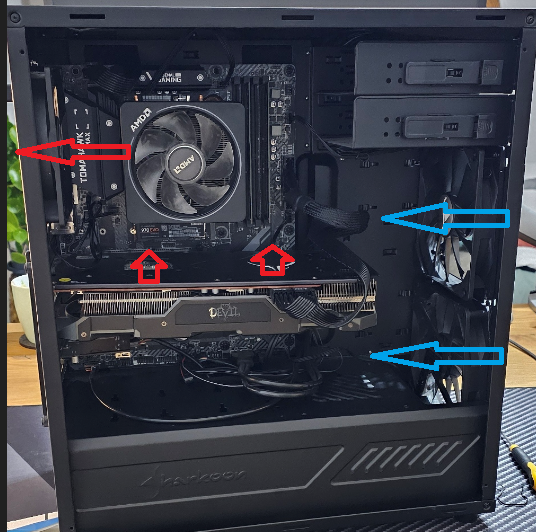

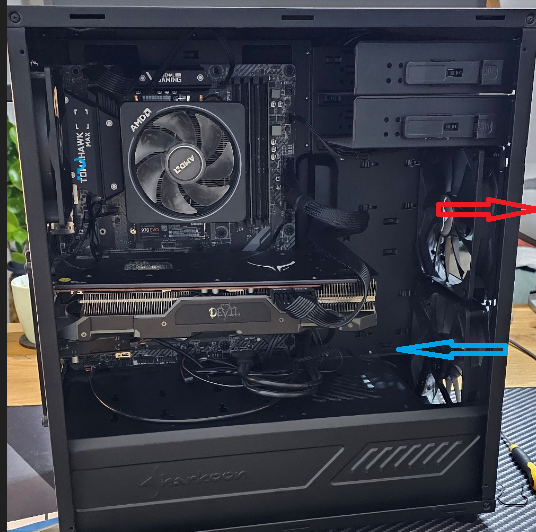

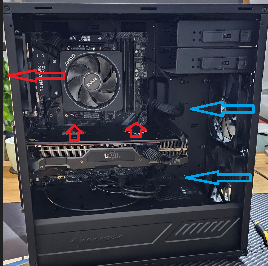

Der obere Lüfter bläst raus und nicht rein. Umdrehen! Was macht der Hecklüfter?
So wäre es richtig!

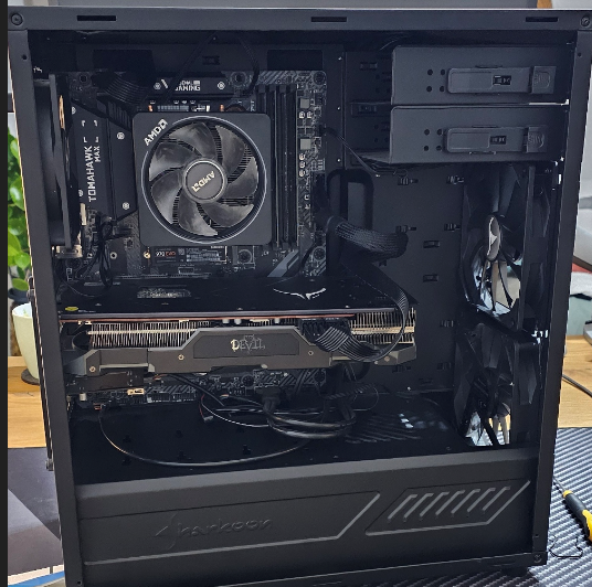

Werte mit Seitenteil + Frontteil offen beim Gaming:
Reaktionen: H1ldegunst und Tanzmusikus
Ja, das sieht nach schlechtem Airflow aus, denn mit offenem Gehäuse sind die Temps super.

Das liegt nicht am Gehäuse. Da ist einfach kein Luftzug drin, weil alle Lüfter durcheinander sind. Jeder bläst in irgendeine andere Richtung, CPU Kühler inklusive.
Es ist einfach eine Verwirbelung vom heißen Luft drin, mehr nicht.
Bau doch die Lüfter richtig richtig rein, wie ich es gezeichnet habe und am bestens noch einen CPU Tower, z.B. diese hier. Ist nicht teuer, aber effizient:

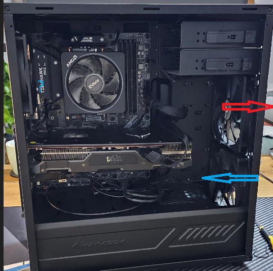

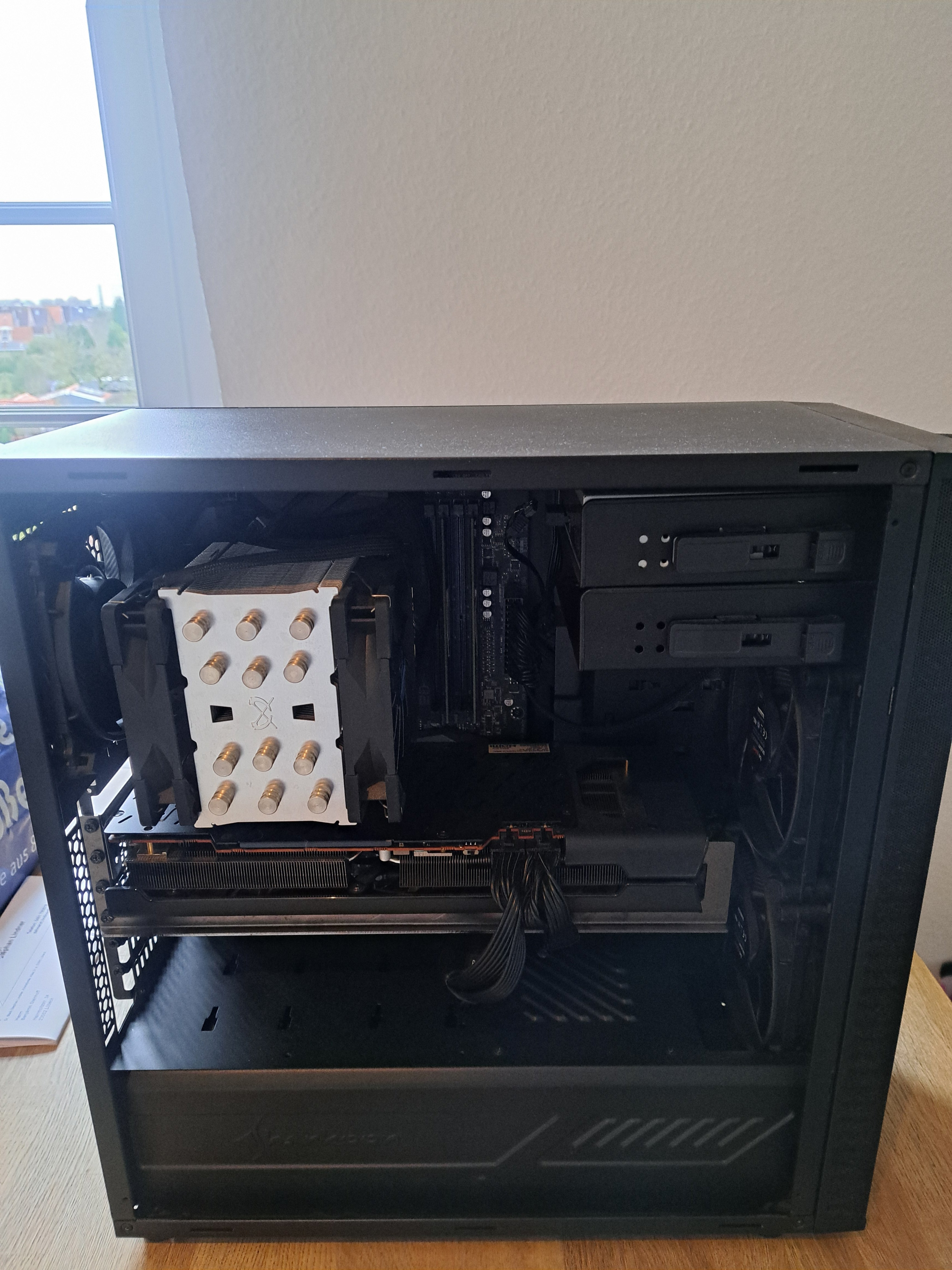

Yep, ist eindeutig die Luftzirkulation. Ich glaube ich hatte damals den Lüfter auf der Rückseite falschrum montiert. Den hinten jetzt nochmal getauscht sowie den neuen Vorne und jetzt ist es so:
Hab die Kiste jetzt wieder zu gemacht und teste nochmal bei Hochlast.
Gehäuse tauschen würde ich nur ungern, ist mir einfach zu viel Gefrickel... ;)

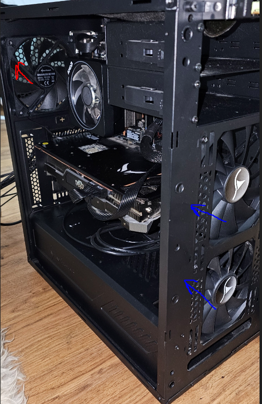

Bitte den PC so nicht benutzen!!!!
Der Heck Lüfter ist jetzt falsch und bläst rein.
Jetz blasen alle 3 rein und keiner raus. OMG :confused_alt: Streng dich an, das wird schon.
Reaktionen: Tanzmusikus und H1ldegunst
@DeXtrOsE Aufmerksamkeit könnte man beim PC gut lernen.
Zumindest fällt es meist relativ schnell auf, wenn etwas arg unpassend anders ist.
