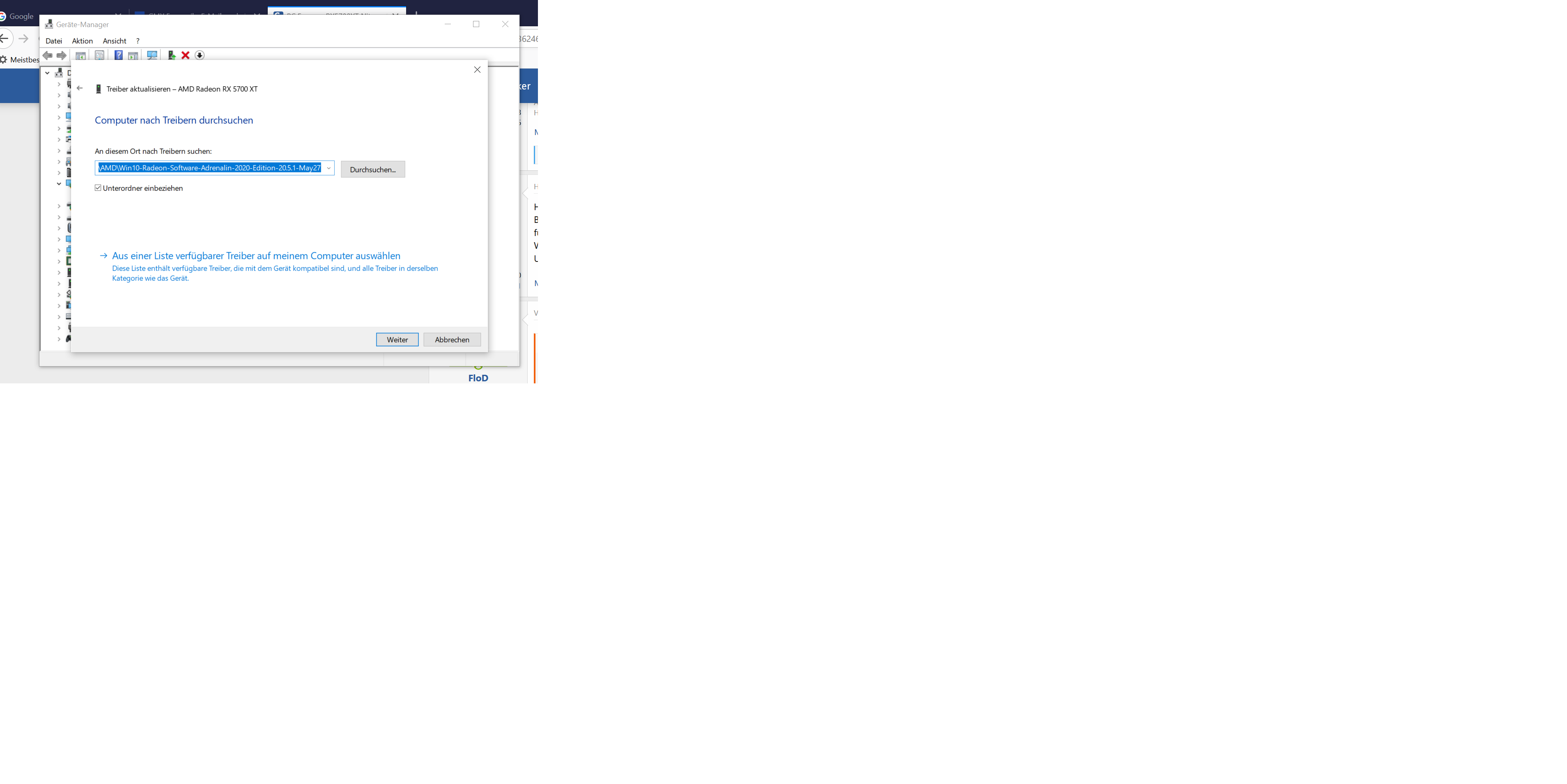

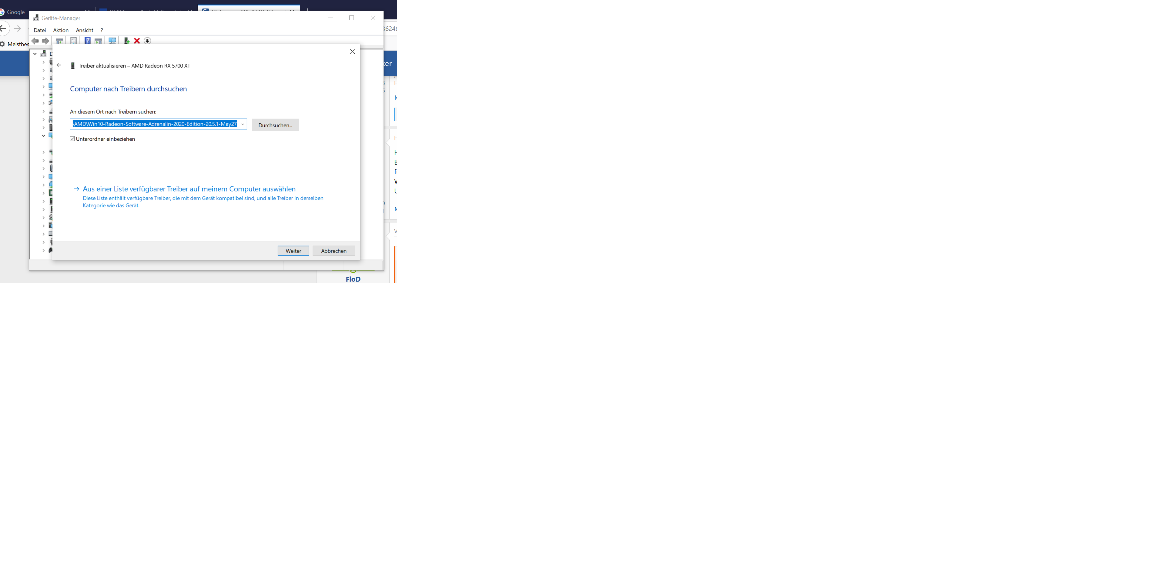

Wie hast du "nur" den Treiber installiert?
Ist etwas verzwickt. Als erstes alles runter. Danach startest du die Adrenalin Software. Am anfang wird es nur entpackt in deinen gewählten Ordner ( meistens C:\AMD ). Danach wenn das Logo von adrenalin kommt brichst du es ab. Weiter geht es im Gerätemanager. Da wählst du die Karte aus und du sagst auf meinen Computer nach Treibern suchen . Danach wählst du den Ordner C:\AMD\Win10-Radeon-Software-Adrenalin-2020-Edition-20.5.1-May27 aus. Fertig. Es wird nur der Treiber installiert.
Kann man dann noch Undervolten etc ?
Vielen Dank für die Erklärung!

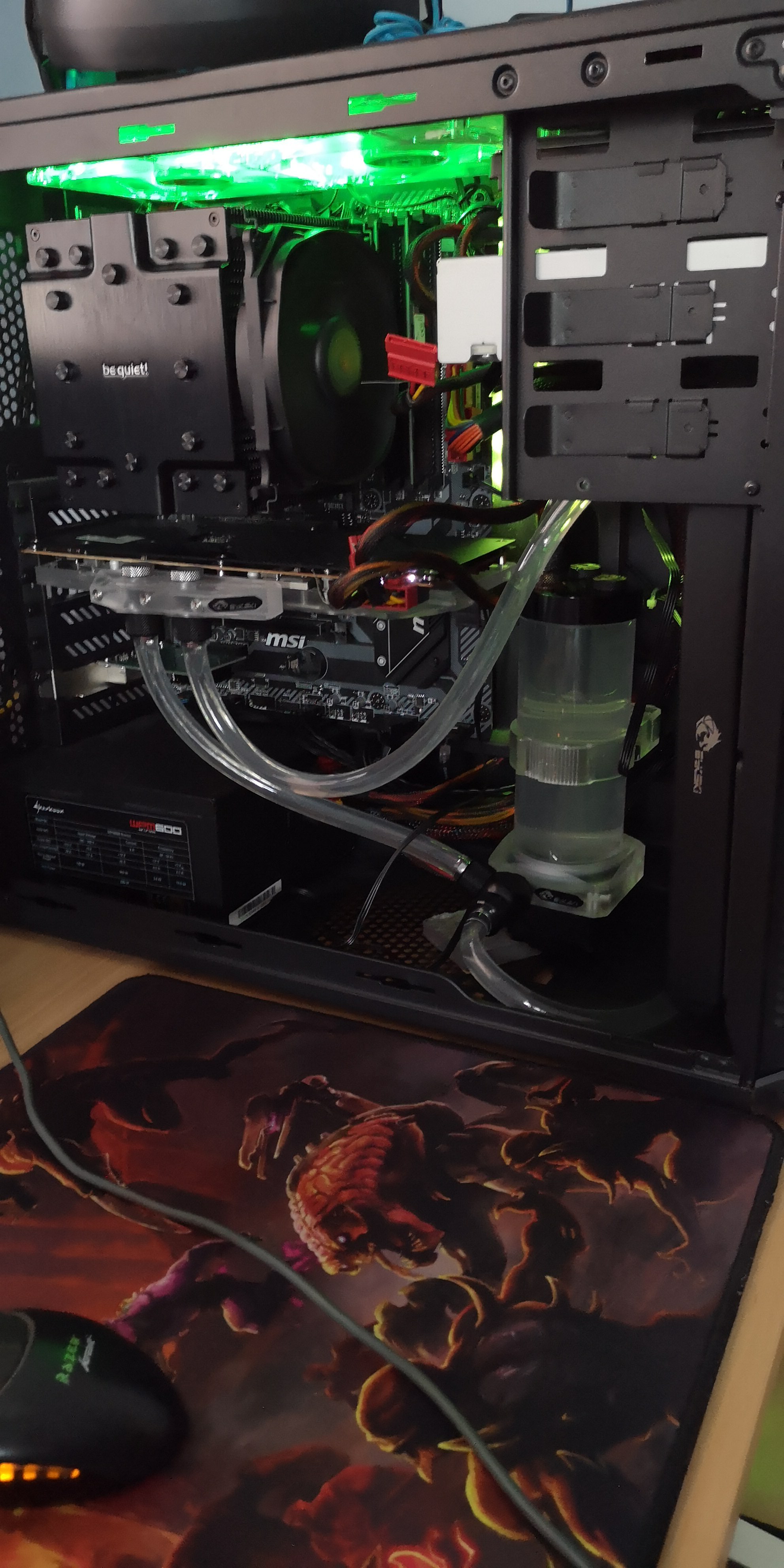

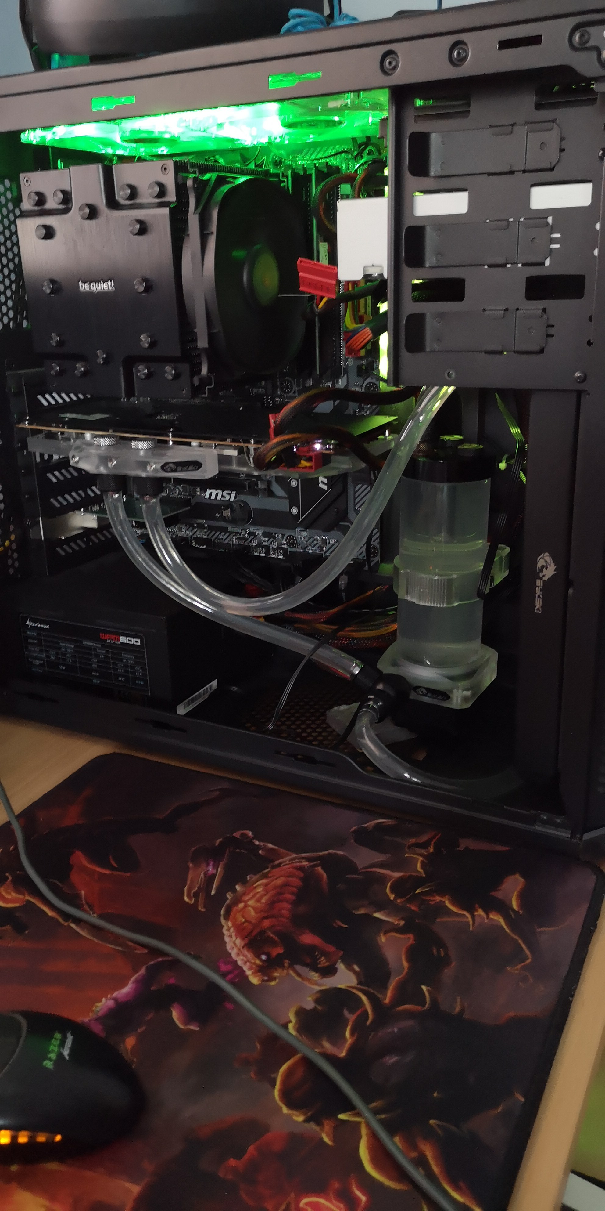

Und jetzt noch eine WAKÜ top. Bringt unter Volllast 30° weniger. Statt 100 Grad nur mehr 60 bis 70 Grad bei Gaming.
