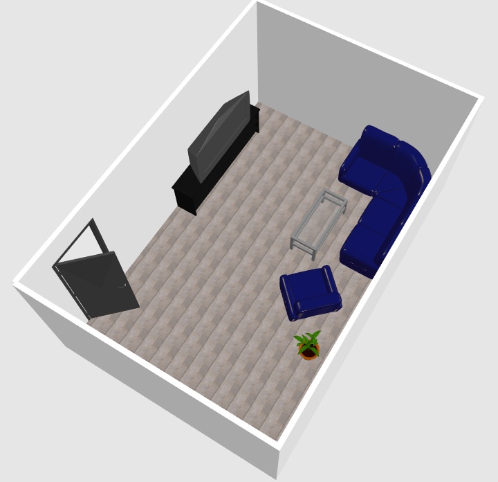

Ich erstelle später mal einen Grundriss.
Ich denke aber vorne 2 boxen (+evtl center + sub) sollten genügen. Sonst müsste ich wieder in die anderen Ecken auch noch boxen stellen und das wird nicht so hübsch aussehen.
Die Links von oben schaue ich mir dann auch an. Muss jetzt erstmal noch einen schrank aufbauen
Anbei die Skizze. Der Raum ist 6x4m groß.
Maßstab wird nicht genau passen, aber ungefähr so wird der wichtige Teil aussehen.

Eine 3D Zeichnung hätte es nun wirklich nicht sein müssen ;).
Also vom Prinzip kannst du ordentliche Lautsprecher aufstellen. Für Surround hast du gar kein Platz, das würde ich lassen.
Wenn dann richtig ;)
Da ich an der sofaseite außerdem eine dachschräge habe,kann da eh nichts großes hin.
Also bleibt das gesamte auf 2 standlautsprecher + evtl sub und center beschränkt.
