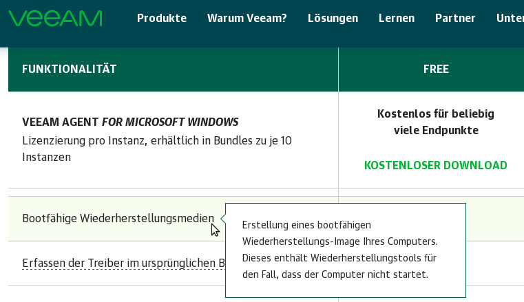

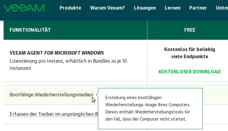

Das wäre erstmal ein Komplett-Image der Festplatte. Zusätzlich brauchst Du ein Notfallstartmedium (z.B. einen USB-Stick), von dem Du später im Ernstfall booten und das System vom Sicherungsimage auf der externen Platte betriebsfertig auf die neue interne Festplatte spiegeln kannst. Neben dem bereits empfohlenen Veeam (siehe Screenshot) bietet z.B. auch Clonezilla als kostenfreie Software diese Möglichkeit:
