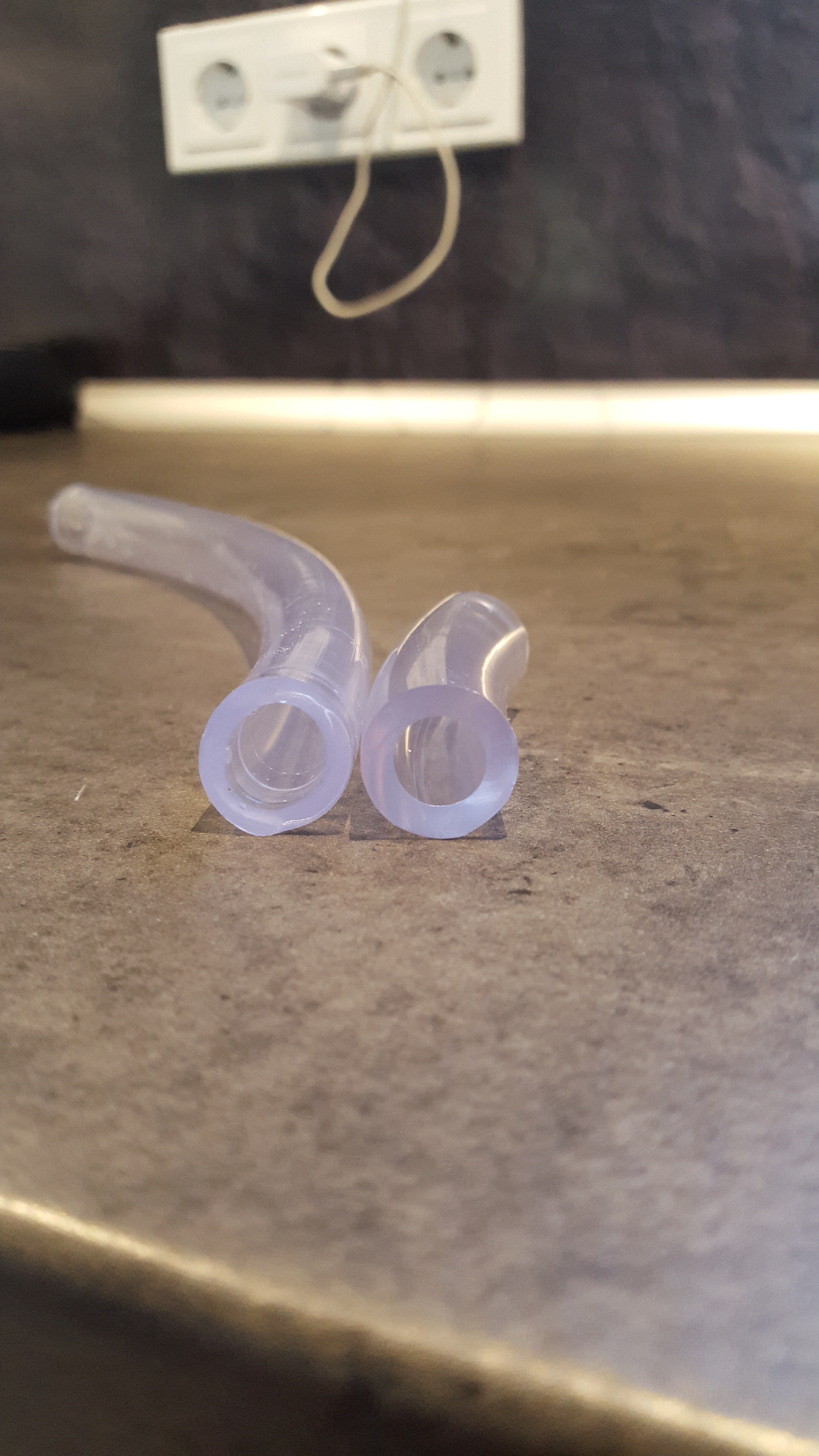

Hmmm, ich hab mir den Schlauch noch mal genauer angeschaut und mit dem Zollstock versucht, die Dicke zu messen. Die Wandstärke sieht eher nach 2,5 als 3 mm aus. Also habe ich da eher einen 15/10er als 16/10er Schlauch. Keine Ahnung, ob das normal ist, oder ob die mir da was falsches geschickt haben damals.
Ich kann mir ja einfach nicht vorstellen, dass Alphacool nicht passende Fittinge verkauft, aber vielleicht bin ich da zu naiv.
So, der neue Schlauch ist gestern angekommen. hier mal ein Bild der beiden Schläuche (rechts natürlich der EK):
782306
Der Unterschied ist deutlich. Jetzt passt auch alles. Eingebaut sieht das ganze dann so aus:

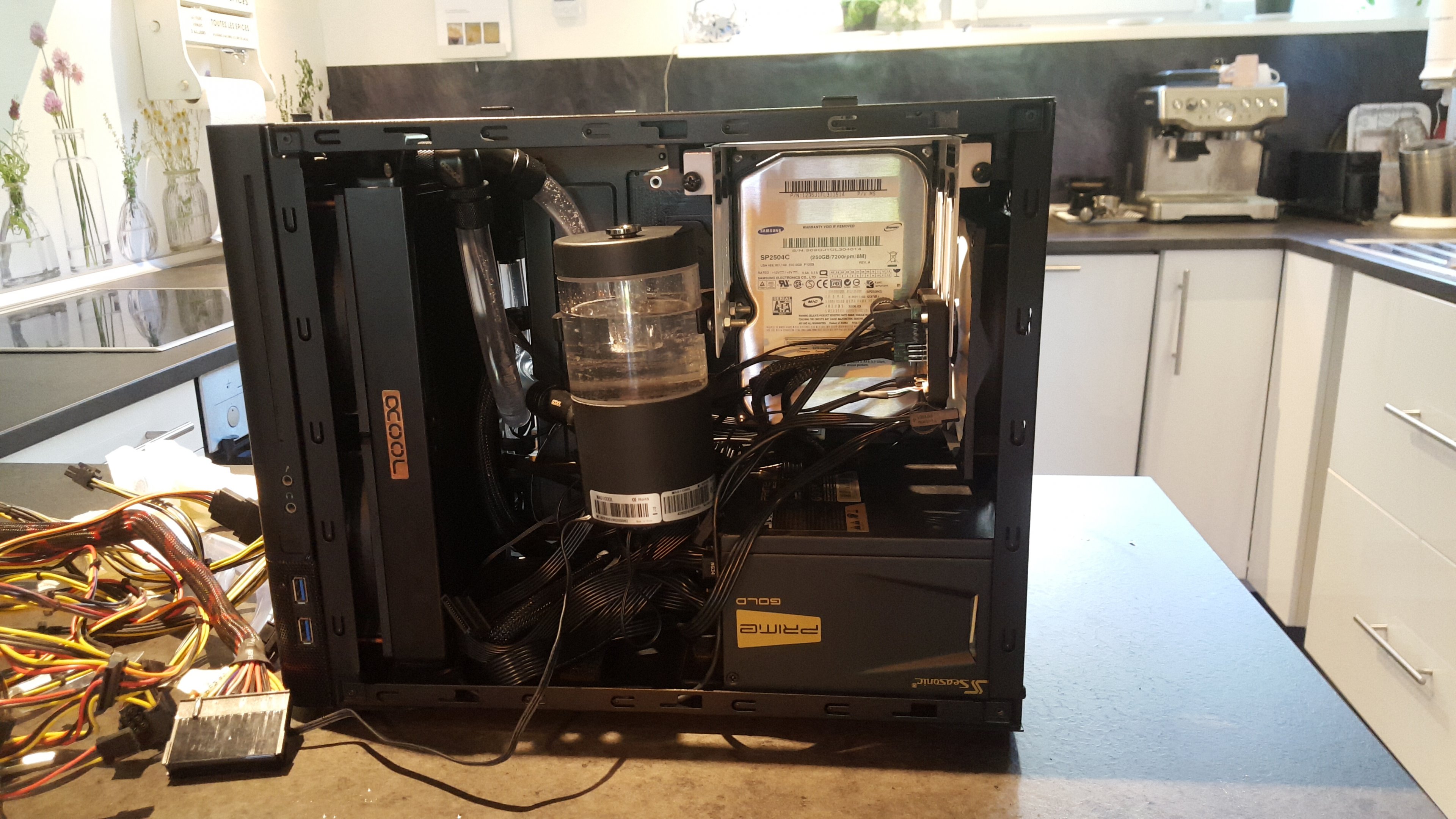

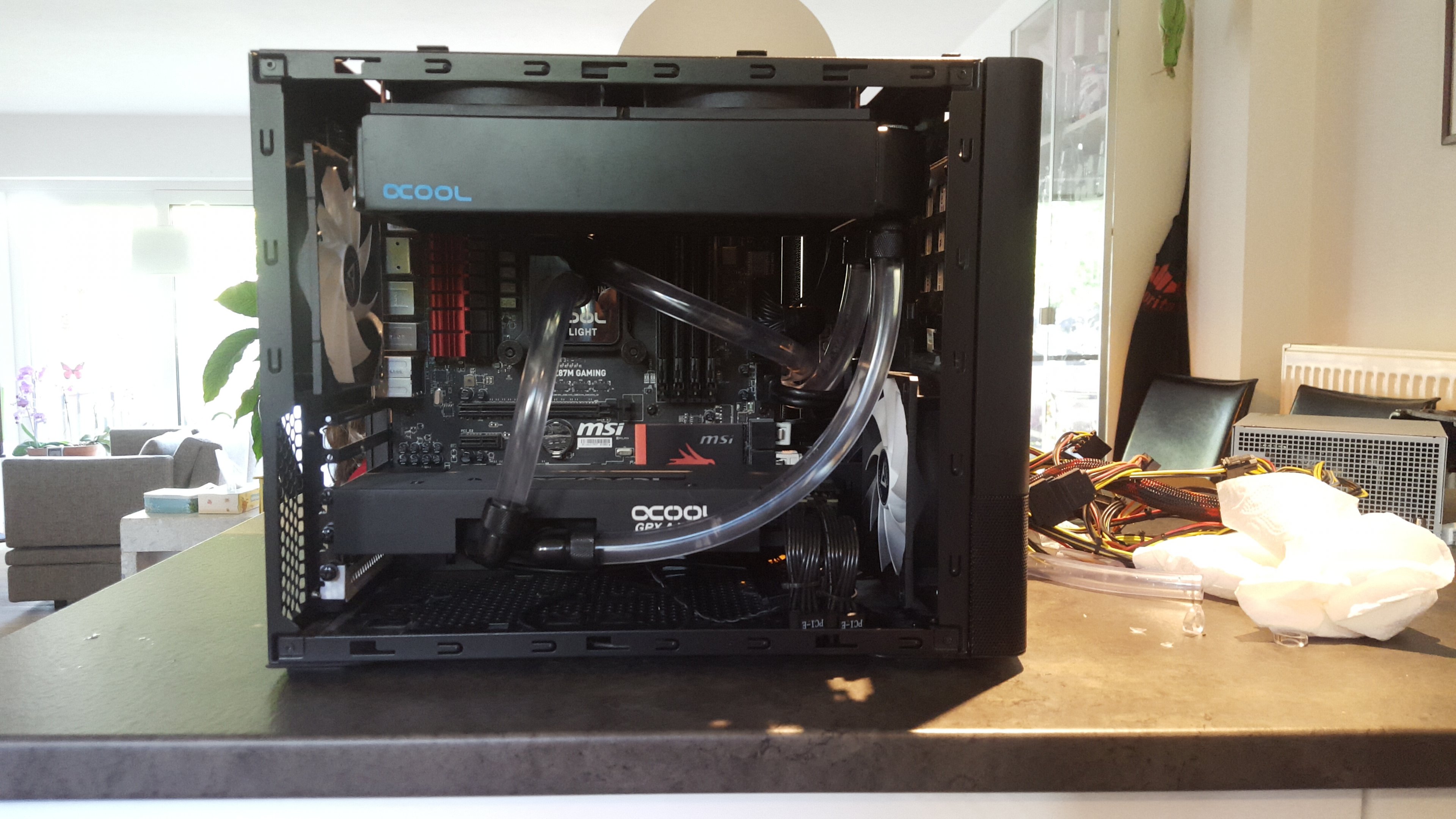

782307
Die Rückseite ist deutlich überfüllt, es passt aber noch gerade so alles rein:
782308
Ein bisschen Kabelmanagement ist da noch von Nöten.

Der Unterschied ist ja sogar mit bloßem Auge ersichtlich, der EK hat eine deutlich dickere Wand.
Du hast zwei 280er Radiatoren verbaut?
Damit würde ich auch nicht auf sehr niedrige Zielwerte setzen, dafür hast du zu wenig Fläche, auch wenn es dicke Radiatoren sind.
