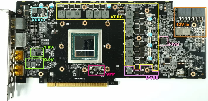

Der Heatkiller ist für das Referenz-Design. Die Gaming OC von Gigabyte ist aber ein Custom-Design, ist auch als Inkompatible auf Watercools PDF gelistet.
2x 240mm würden schon Funktionieren, aber ich werf mal was externes in den Raum: Mora 360 oder 420. Hat doch was mehr Fläche und wäre leichter zu verbauen.
Wegen dem Block ist es halt schon recht ärgerlich, durch das Custom-Design bist du quasi auf Alphacools Kühler limitiert. Selbst Barrow oder Bykski haben keinen dafür.
Das "Problem" beim Alphacool-Block ist nunmal das nur das Package (Die + HBM) aktiv gekühlt wird. VRMs werden nur passiv mitgekühlt.
Schlechter als ein Fullcover-Block, aber besser als der Stock-Kühler und irgendwelche Universal-Blöcke.

Beides nicht uninteressant, aber soweit ich weiß, nur in Verbindung mit dem Referenzdesign möglich.
Die Gigabyte Vega 64 Gaming OC ist genau das nicht.

Und ja, der Morpheus könnte passen. Ist quasi wie ein CPU-Block der auf das Package schnallt wird (da haben alle Vegas die selben 64mm Loch-zu-Loch).
Die VRMs bekommen Heatsinks drauf. Im Endeffekt also das selbe wie der Alphacool-Block, Package hat eine gute Kühlung und VRMs passiv bzw. mit Heatsinks und Lüftern die draufpusten.
Das ist zwar das PCB von der Gaming OC Vega 56 aber ich nehme mal an die teilen sich das Layout (oder sind recht ähnlich).
Der Morpheus geht mit den Heatpipes nach links (zur PCI-Slotblende) raus, solltest also keine Probleme mit den Heatsinks haben.
Hätte ja je nach VRM-Positionen dazu kommen können das die Heatpipes im weg sind.
Probleme mit der Grafikkartenhöhe solltest du ja nicht bekommen, mit Morpheus & Lüftern sind das gut 3 Slots.
Leider nicht, jedenfalls wenn dieser Review hier keinen Unsinn erzählt.
Even Raijintek's popular Morpheus is not an option. While Gigabyte implements six power phases with doubling, resulting in 12 voltage converters for the VDDC, and one phase for the memory (MVDD), just like AMD, the way those elements are oriented is bound to cause issues for third-party coolers.
und
So, it's safe to assume that ~30% of all voltage converter losses (and associated heat) occur on the back of the card. Naturally, then, it isn't enough to only dissipate heat from the board's front. Cooling is now required on both sides.
Tomshardware machen eigentlich den Eindruck, als wüssten sie wovon sie sprechen.

Es gibt ja 3 Versionen davon, das Original, Core II und eine Vega Edition. Auf Geizhals ist die Vega Edition seit 9.2018 gelistet, also ein paar Tage später als der Test von 1.2018.
Der Einwand mit den low-side Mosfets ist aber berechtigt, keine Ahnung ob das nur das Custom-Design macht. Meine Vega (Asus Strix) lief unter Wasser auch ohne Backplate und hat keine Probleme gemacht.

Vom NexXxos würde ich dir dringend abraten, die Teile kühlen nur den Chip (und bei Vega gezwungenermaßen VRAM) aktiv mit, die Spannungswandler sind aber nur passiv gekühlt, das ist bei einer Stromhungrigen Karte wie der Vega 64 keine gute Idee in meinen Augen, vor allem nicht zu dem Preis.
Die Gigabyte Karte von dir hat leider ein sehr eigenes Platinendesign, was an sich zusammen mit dem originalen Kühler sehr durchdacht ist, aber deutlich von Referenzdesign abweicht.
Ich könnte nicht mal sagen, ob es dafür einen Full Cover Block gibt, aber bevor ich den NexXxos nehme, würde ich erst auf dem Asiatischen Markt schauen, evtl. bietet Bykski ja einen an.

Leider nein, ich kann nur sagen, dass die Alphacool Blöcke auf früheren Karten ala 7970 etc problemlos funktioniert haben, solange ein laues Lüftchen über die Finnen gestrichen hat. Ja die Komponenten wurden heißer als bei einem Fullcover, aber waren niedriger als bei den Luftkühlern. Ob es bei den Vega Karten immer noch so ist, kann ich aber leider nicht sagen.
Ich glaube aber, dass es von Bykski keinen Block für deine Karte gibt, du hast ja dann anscheinend ein Gigabyte Custommodell oder?
