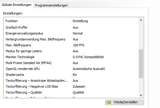

Ich habe heute ein 165 Hz Monitor (165 OC und 144 so ) mit offizieller Gsync Unterstützung bekommen...
Bin schon recht begeistert, frage mich dennoch ob ich alles richtig eingestellt habe !?
Da mir 100 Frames reichen habe ich in den Treibereinstellungen auf 100 Frames begrenzt, um auch noch Energie zu sparen. Kann aber sein das ich auf 90 Frames stelle.
VSync habe ich im Treiber aktiviert und werde es in den Spiele dann deaktivieren (Vsync, Triple Buffer usw)
Unter den Gsync Optionen habe ich Vollbild und Fenster Modus aktiviert
Noch was oder war das bisher richtig?

Ich danke dir ..dann habe ich wohl alles richtig gemacht !? Die Frage ..den Framelimiter über den Treiber wie ich es gemacht habe , sollte keine Probleme bereiten? Es ist egal ob ich über den Treiber limitiere oder über z.B Rivatuner?

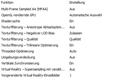

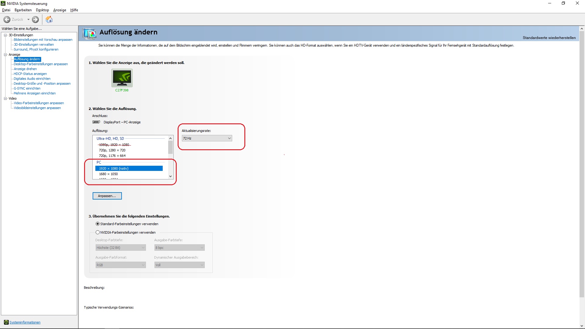

Ich hab mal irgendwo gelesen, dass in der Nvidia-Systemsteuerung unter 3D-Einstellungen die Einstellung für vertikale Synchronisation (vsync) auf "Einstellung für 3D-Anwendungen verwenden" gesetzt sein soll. Man kann vsync natürlich auch ganz abstellen, solle man aber nicht. Verstehen tu ich das nicht so richtig. In Spielen hab ich vsync immer inaktiv. Durch Freesync und FPS-Limiter auf 60FPS seh ich so gut wie kein Tearing.
Und was bei mir auch notwendig war... Wenn ich 1080p wähle als Auflösung, dann steht bei Aktualisierungsrate max 60 Herz. Dann hab ich Tearing. Kann ich reproduzieren. Ich versteh das nicht so genau, weil mein FPS-Limiter steht eigentlich auf 59FPS. Hatt ich eben falsch geschrieben. Und ich hab einen 60 Hz-Monitor. Okay, betrifft TE mit seinen 165 Hz nicht. Bei mir ist sowas notwendig und sowas muss man erstmal rausfinden :) Die Freesync-Range geht über 60 Hz hinaus, das weiss ich. Aber trotz 60 Hz-Monitor muss ich 72 Hz wählen. Das ist wohl auch der Grund, warum ich damals irgendwann die Aktualisierungsrate so eingestellt hab. Ich hab 60 Hz-Monitor, also muss da 60 Hz stehen. Scheint eine falsche Entscheidung gewesen zu sein.

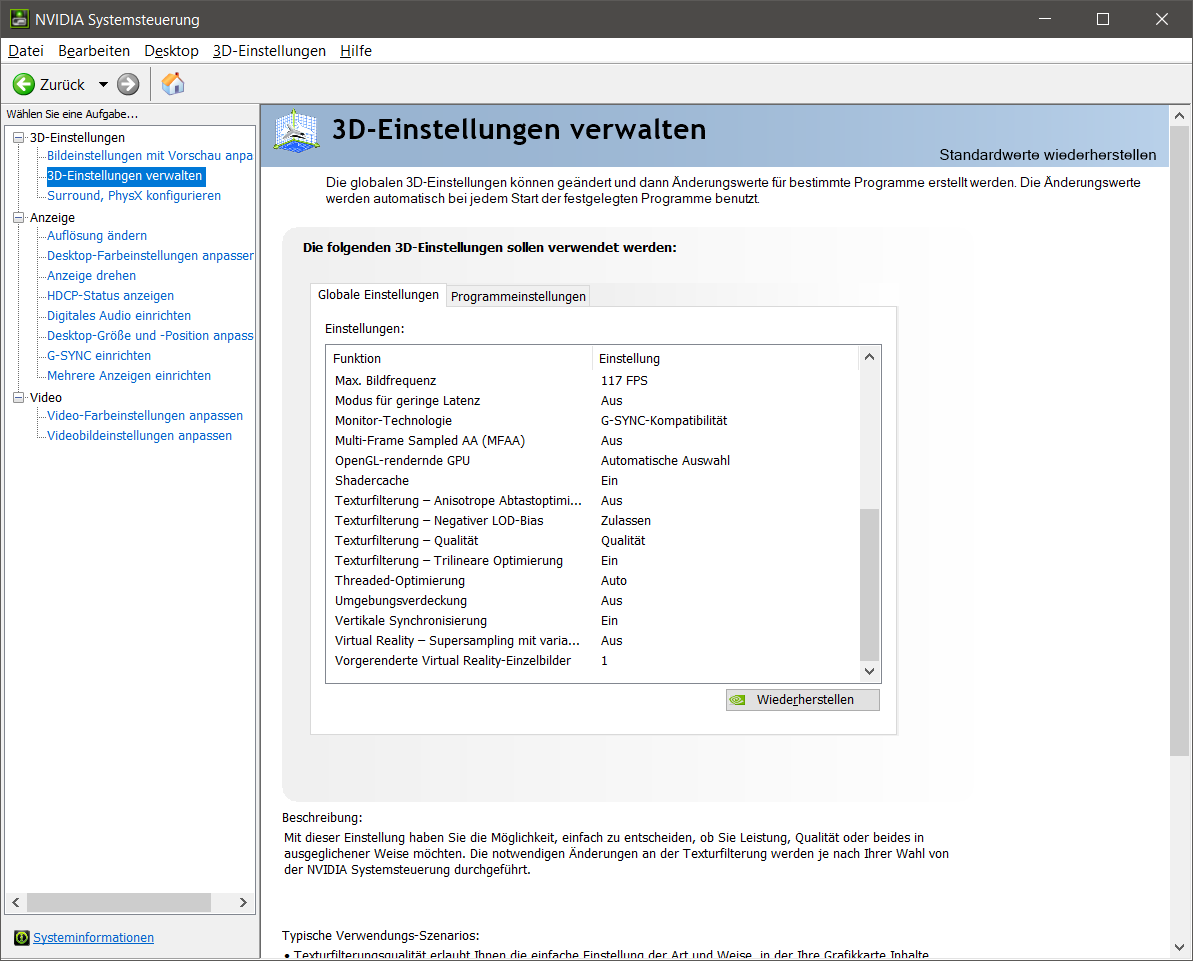

Die korrekte Einstellung für ein optimales Spielerlebnis, ohne Tearing und minimales Inputlag ist folgende:
Bsp. 120Hz Monitor:
Im Spiel muss Vsync deaktiviert sein.
Man sagt, dass der Ingame Limiter immer bevorzugt genutzt werden sollte. Es gibt mittlerweile aber genug Berichte, welche bestätigen dass der Nvidia Limiter absolut hervorragend funktioniert, das kann ich so bestätigen.
