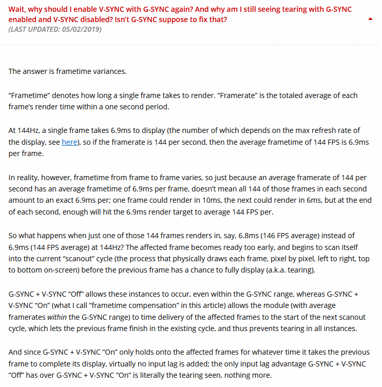

Die schreiben selbst dass in Gsync Range Gsync die einzigste Technologie ist die greift, wie wäre es mit selber nachlesen? V-Sync bei Nvidia Settings limitiert den FPS Output auf die Hz Ausgabe vom Monitor, was man genauso mit einem Frame Limiter erreicht. Da werden FPS Spikes unterbunden, FPS Drops verursachen immer noch Tearing egal ob du Vsync an hast oder nicht.
Um gegen FPS Drops gefeilt zu sein, braucht dein Monitor LFC (low frame compensation) und keinen Vsync der die Input Latency vergrößert.
Hier ist z.B. wie das bei HTG beschrieben wird.
"Here’s how G-Sync normally works: When a game reaches the maximum FPS for your monitor (144 fps for a 144Hz monitor), a special form of Vsync kicks in and limits the game to your monitor’s refresh rate. It won’t be able to go above 144 frames per second. This prevents screen tearing from occurring. However, it can introduce a bit more input latency.
You can choose to eliminate this input latency by allowing the game to exceed your monitor’s maximum refresh rate. You’ll see screen tearing when this occurs, but the game will respond to input a tiny bit more quickly. This only matters if your game can exceed your monitor’s maximum refresh rate, and if you’re playing a competitive game where every tiny bit of time counts."

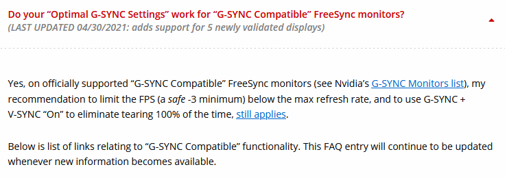

Eben darum gibt es einen Frame Limiter, welcher dir die Möglichkeit gibt deine FPS in Gsync Range zu begrenzen damit es keine FPS Spikes gibt die Tearing verursachen - und Vsync laut Blurbusters eigener Aussage auch nicht einspringen kann da die FPS innerhalb von der Gsync Range vom Monitor bleiben.
@Klever Vsync ON innerhalb der Range ist nicht Vsync. Konkret den Part als Screenshot, weil es scheinbar schwer zu finden war. Damit bleibt die Aussage dass G-Sync innerhalb der Range als einziges "Sync" fungiert auch korrekt, nur muss man sich dieser Eigenheit bewusst sein.

Dieses "optimale" G-Sync Setup mit Gsync+Vsync+Framerate Limit funktioniert halt auch nur so lange da nicht irgendwas reingrätscht. Der Blurbuster Artikel geht da auch irgendwo drauf ein, dass für manche Spiele eben andere Kombinationen notwendig sind. Vll. musst du da auch selber mal die Suchmaschine entsprechend mit den problematischen Spielen und Gsync futtern um das richtige Setup zu finden.

Ich tippe da auf Frametime Schwankungen. Nicht jedes Bild was auf deinem Monitor landet lässt sich gleichschnell berechnen.
Mit Gsync+Vsync darfst du halt wirklich nur ein komplettes Bild haben, während dass ohne Sync dafür mit Tearing etwas weniger auffallen kann. Bei 60Hz verschwimmt da alles noch etwas mehr ineinander. Ich hab da auch selber den Eindruck dass sich ernsthafte Ruckler auf höherer Refreshrate umso eher bemerkbar machen.

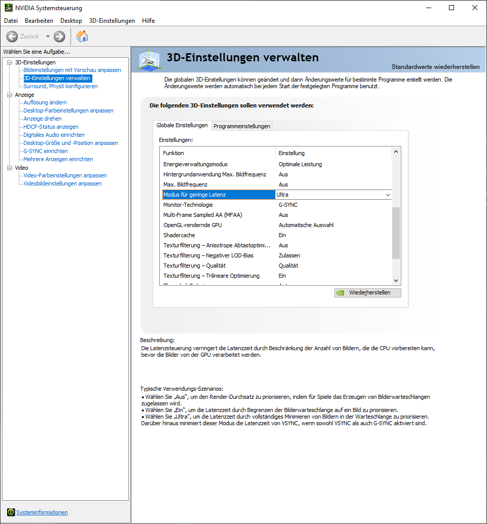

@Mircosfot Das hat jetzt nicht furchtbar viel mit Gsync zutun. Die letzte Zeile in der Beschreibung bezieht sich darauf dass LLU bzw auch Nvidia Reflex sofern angeboten im Spiel bei Gsync+Vsync ein FPS Cap deutlich unter der Refreshrate setzt und somit womöglichen Inputlag durch Vsync, wenn man die Range verlassen würde und echtes Vsync einspringen müsste, verhindert. Darüber hinaus bringt Low Latency in irgendeiner Form nur was wenn die GPU Auslastung zu hoch ist.
In BFV hatte das equivalent zu dieser Einstellung -Future Frame Rendering auf aus sogar teils für deutliche FPS Einbrüche gesorgt. Wobei das an der Stelle glaub auch eher ein Problem der Engine war.

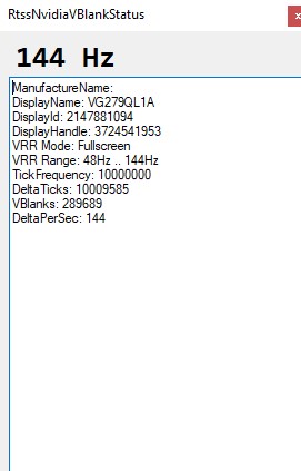

Erstmal solltest du feststellen ob GSync wirklich aktiv ist https://www.forum-3dcenter.org/vbulletin/showthread.php?t=593443
Wo ist das Tearing? Dass es ohne "Vsync" auch bei Gsync noch tearing geben kann hatte ich hier ja bereits verlinkt, weils auch andere Leute nicht verstanden haben.

Muss ich das tool da runter laden ? Und wo genau erkenne ich da dann ob Gsync aktiv ist?

@Stormfirebird habs mal runter geladen und gestartet
Sind die Werte ok?

Ja aber ich dachte das Tearing tritt dann nur in sehr hohen Frames auf !? Vielleicht kommen Spiele mit Gsync nicht klar
Hohen Frametime schwankungen, die können in jedem Bereich auftreten, aber tatsächlich tendenziell eher wenn man besonders hohe FPS anpeilt aber die Hardware eben nicht schnell genug ist.
Wenn das Framepacing beim Spiel schlecht bzw unkonstant ist dann hat Gsync Probleme damit, bzw. eventuell auch wechselwirkend, aber dafür kenn ich mich auch echt nicht gut genug damit aus.
Diesen Indikator müsstest du über RTSS=RivatunerStatisticsServer Overlay einbinden, bekommst du standardmäßig mit Afterburner, kannst du aber auch Standalone installieren. Dann siehst du ob der VRR Indikator so halbwegs deinen FPS entspricht oder einfach irgendwo fix ist.
