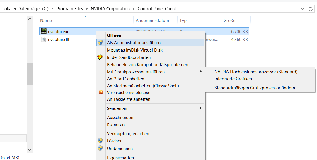

Kannst Du das Programm (nvcplui.exe) mal über den Explorer mit zugewiesener Grafikkarte (über Kontextmenü) testen?
Blöde Frage, wo ist das? Unter Properties habe ich auch nichts gefunden.
Okay, da ist wohl was nicht richtig installiert:
