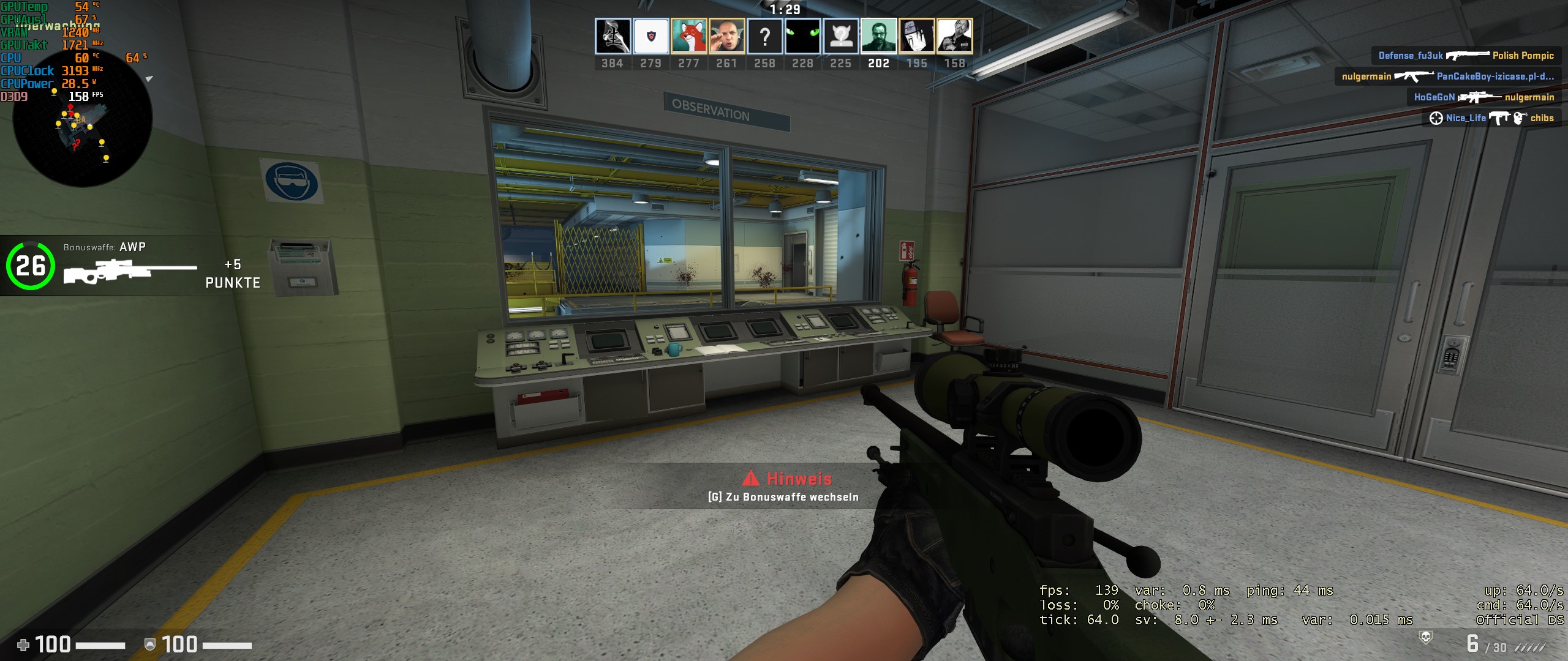

Also hab ich mal Afterburner (nach der Anleitung von HisN) benutzt und probiert zu beobachten. Ich denke verstanden zu haben, dass mein VRAM nicht zu 100% benutzt wird und dadurch die Ruckler und FPS-Drops entstehen. Ist dies realistisch? GPU-Takt, GPU-Temperatur, CPU-Takt, CPU-Auslastung usw sind ja alle im grünen Bereich oder? (GPU & CPU takten voll aus, 100% ausgelastet sind sie jedoch nicht)
Wieso steht bei VRAM nur 1000mb? Übersehe ich etwas? Kann ich da noch etwas optimieren oder muss ich mir neue Hardware wegen dem 21:9 Monitor bestellen? (Ist geplant, aber erst in 1-2 Monaten und bis dahin wollte ich gerne nochmal mit konstanter FPS zocken wollen^^)

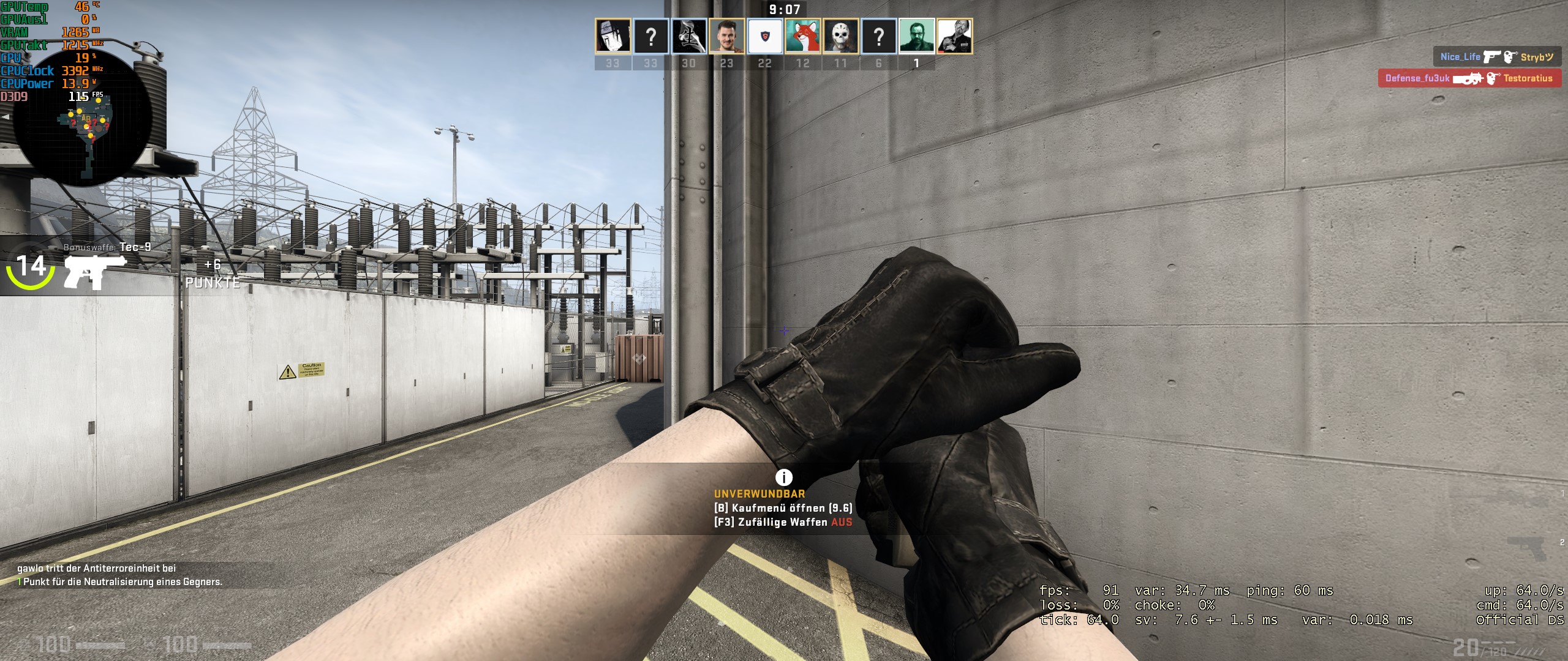

Habe jetzt mal auf GPU & CPU geachtet,GPU liegt so bei 70-85% Auslastung (schlägt ganz selnten auch mal auf 100% aus, aber hält sich nicht lange) , CPU bei 75-80% geht aber auch vereinzelt auf 100 hoch.
