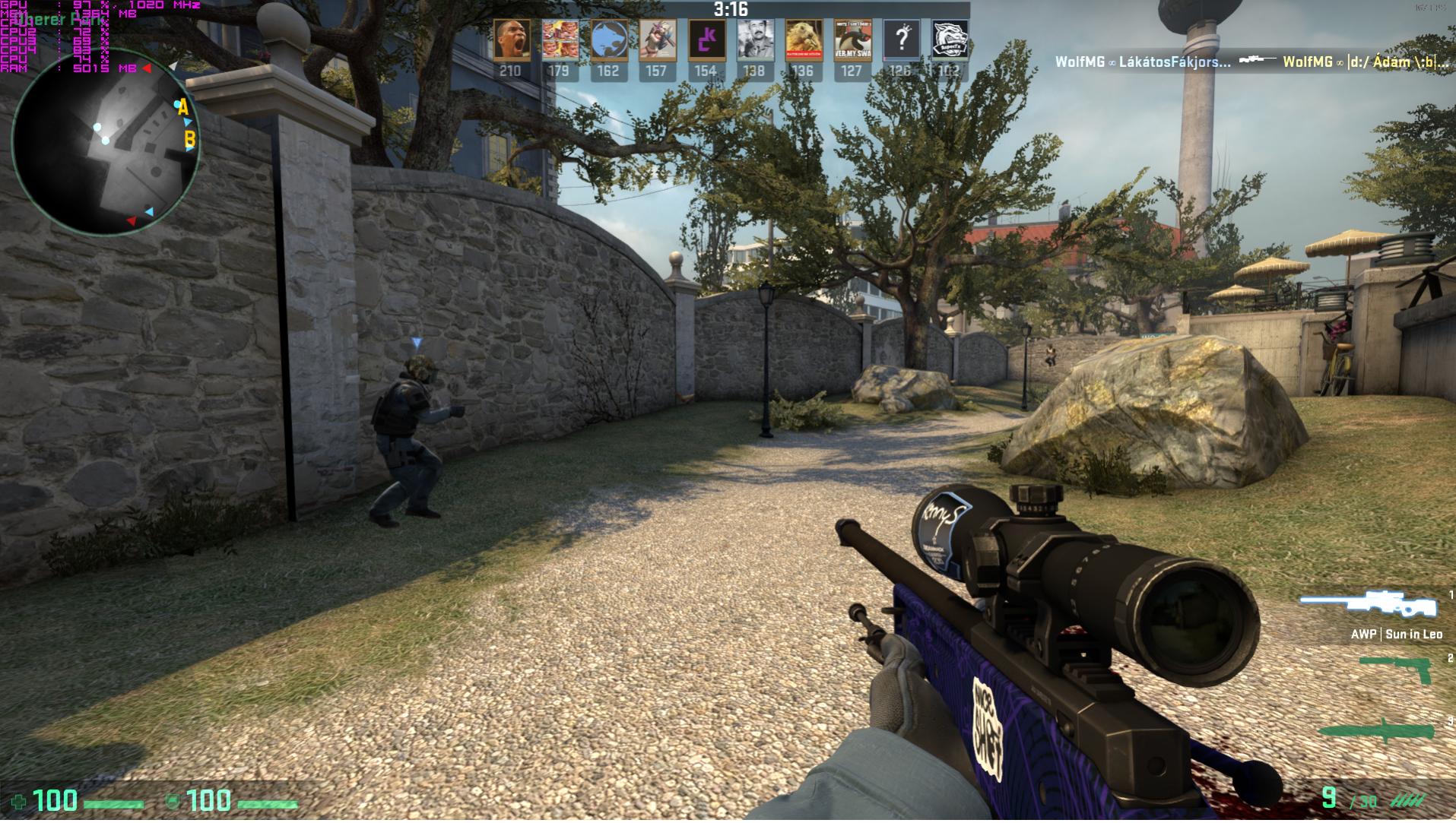

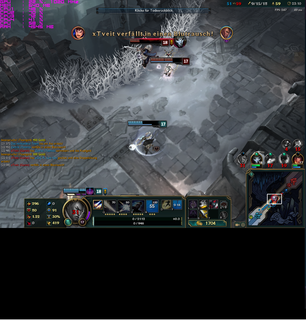

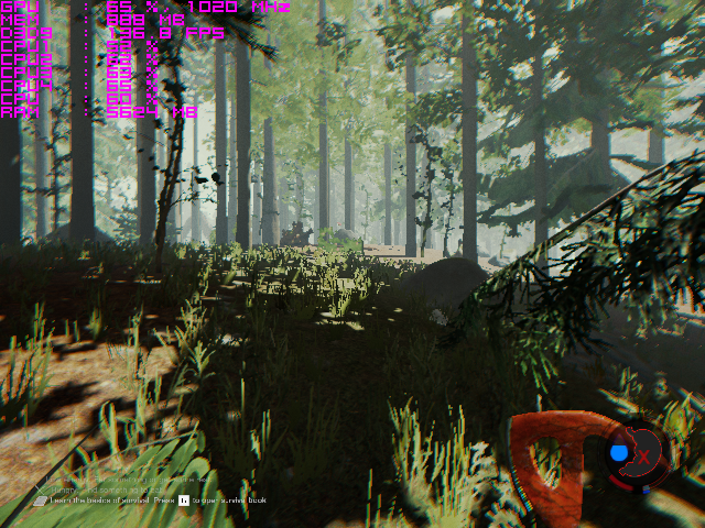

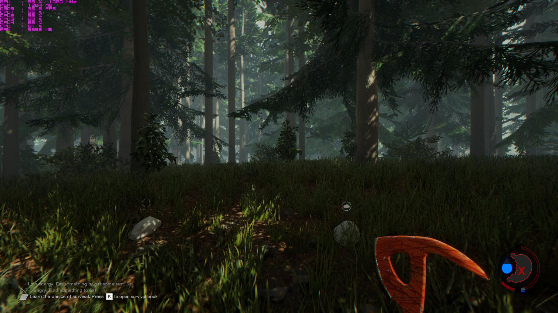

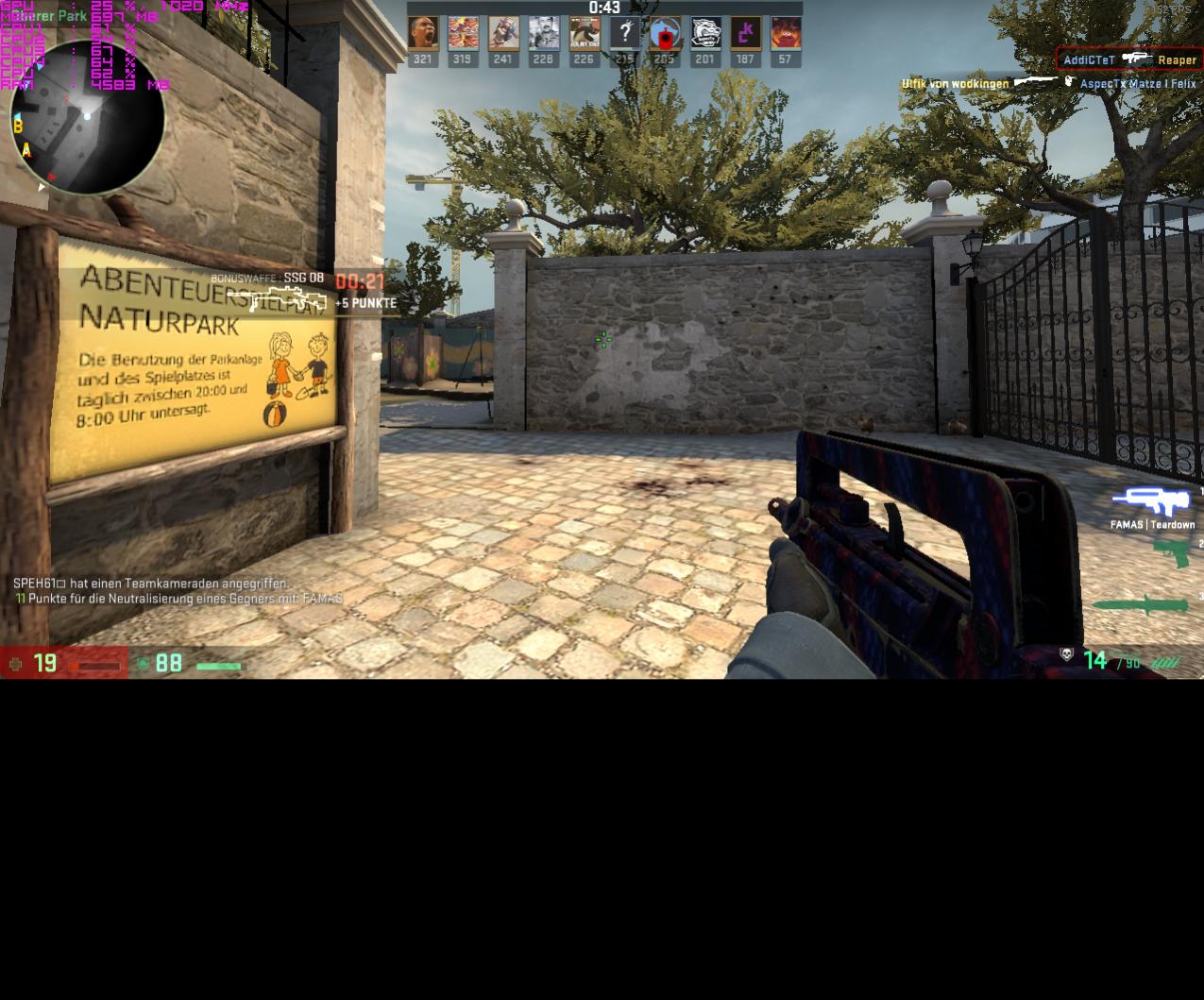

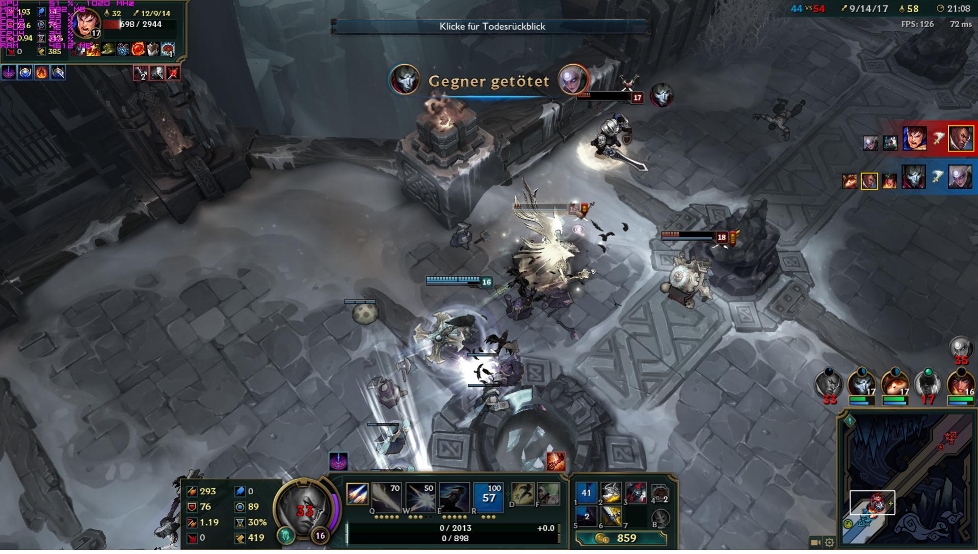

Und zu den Limits, ich glaube CPU...?
Jeweils mit low in kleiner Auflösung gegen max in FHD
Einzig bei Dota/LoL (nie gespielt, keine Ahnung was das ist) scheint deine GPU nicht so viel zu tun zu haben, aber wenn die schon im ersten CSGO Beispiel bei 97% hängt, dann sollte durchaus was neues her.
