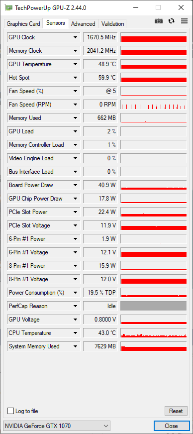

Probleme in Unreal Engine und spielen. Crash mit d3d11. Dieses Problem tritt anscheinend nur bei Unreal Engine auf.
Fehlermeldung:
Fatal error: [File:D:/build/++UE5/Sync/Engine/Source/Runtime/Windows/D3D11RHI/Private/D3D11Util.cpp] [Line: 179] Unreal Engine is exiting due to D3D device being lost. (Error: 0x887A0006 - 'HUNG')
Es wurde ein Test in 3DMark für die Bandbreite gemacht. Hatte bei der Grafikkarte ca. 6 GB/s als ich den Slot eins nach oben gewechselt hatte, habe ich ca. 12 GB/s bekommen. Laut den Daten von GTX 1070 müsste es von Memory 256.3 GB/s sein. Ist nur die Frage, ob beim 3DMark Test die Bandbreite vom Memory oder etwas anderem getestet wird.
Beim Belastungstest mit DX11 wurde der Test einfach beendet und bei DX12 keine Probleme.
Hab schon im Registrierungs-Editor "TdrDelay" auf 3/10 eingestellt.
Wenn ich Unreal Engine 4 starte geht die GPU kurz auf 100 %, bleibt aber auf ca. 30 % und bei Unreal Engine 5 bleibt die ein paar Sekunden auf ca. 95% geht dann auf 100% und stürzt ab.

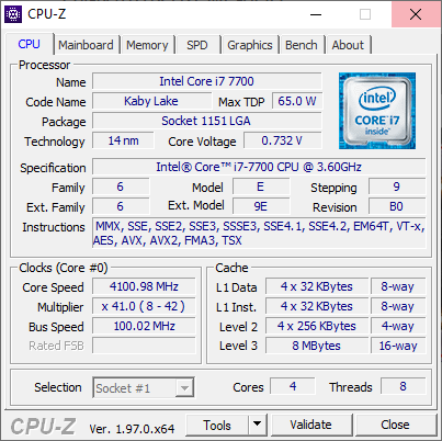

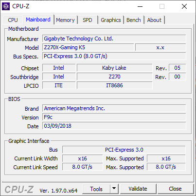

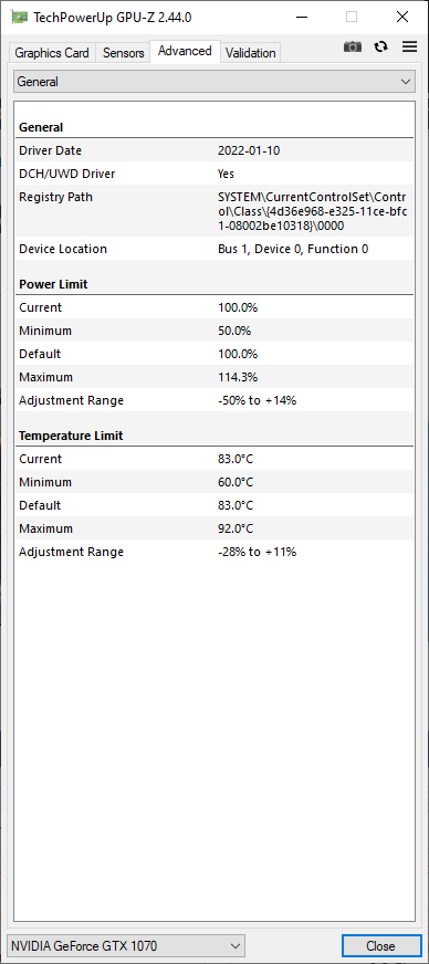

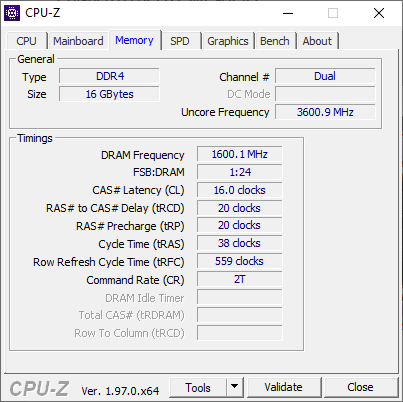

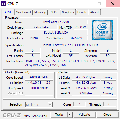

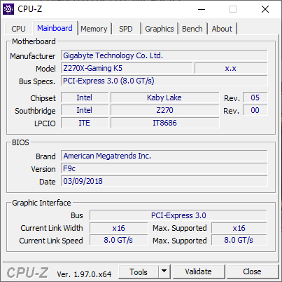

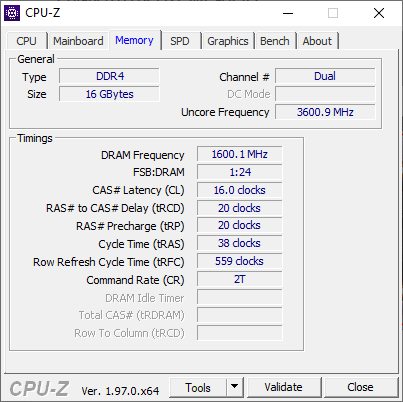

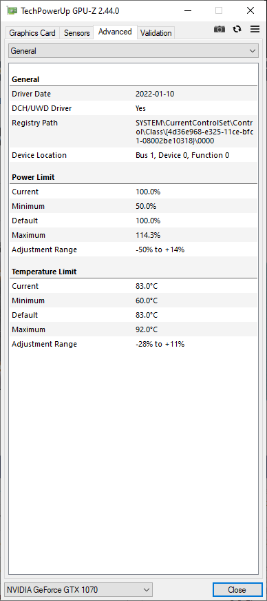

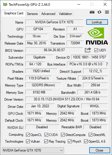

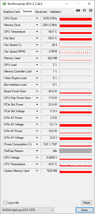

Bitte mal Screenshot von GPU-Z und CPU-Z, alle Reiter.
ALLE Hardwareteile auflisten, nicht nur die Hälfte. Welche GTX 1070? Treiber?

Bilder mit allen Details. Zusätzlich: Es ist eine GTX 1070 xtreme gaming
Leider kann ich mich nicht mehr genau an alle erinnern Spiele erinnern, bei den es gecrasht ist, weil ich es meist durch beschränken der FPS umgehen konnte. Kann mich aber noch an ein paar erinnern. Es ist bei Dubium, Super People, Satisfactory und bei anderen Titel aufgetreten.
Ich habe die Grafikkarte in den ersten Slot auf meinem Mainboard.
