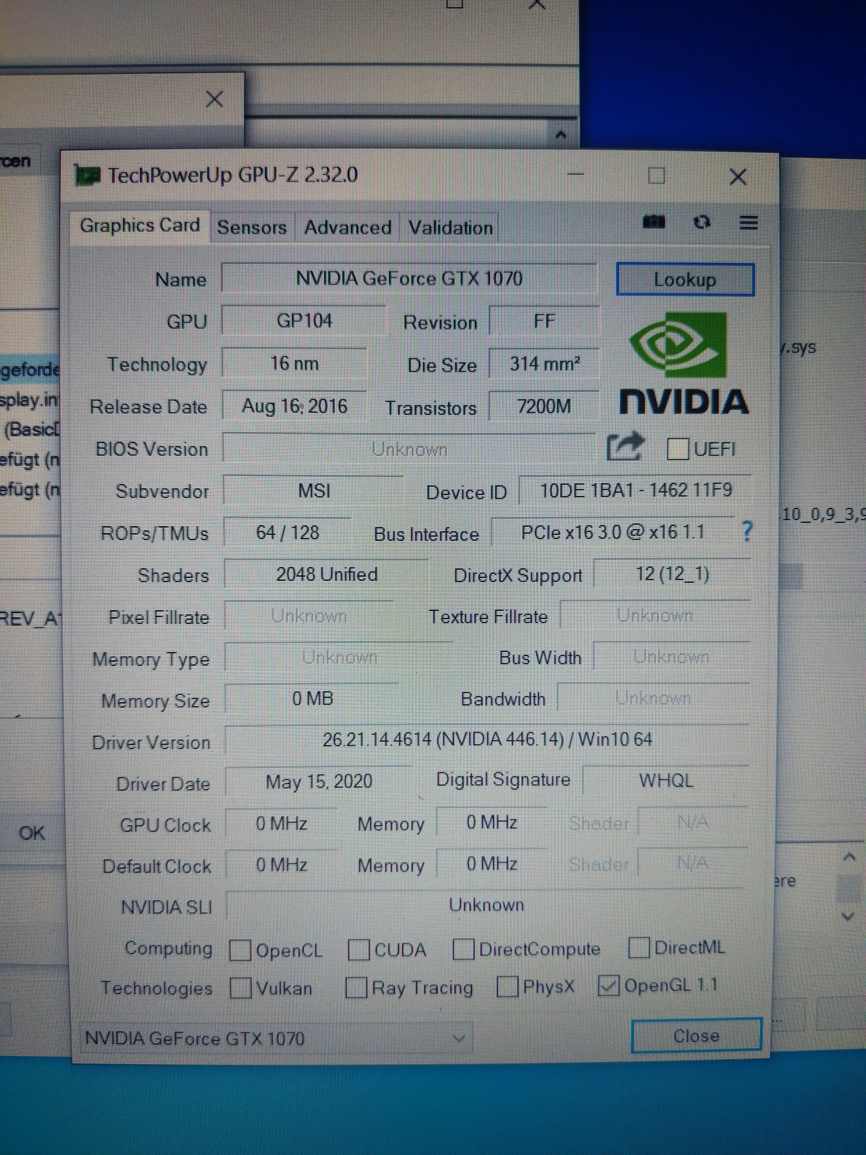

Hi zusammen, hab mir gebraucht ein msi ge73vr 7rf Notebook gekauft.
Leider hab ich das Problem, dass die verbaute gtx 1070 nicht funktioniert.
Im Gerätemanager steht: dieses Gerät wurde angehalten, weil es Fehler gemeldet hat. Code 43.
Unter Ereignisse: gerät nicht gestartet (Basic Display)
Ich hab das Problem schon gegoogelt und jede Lösung ausprobiert die dort stand.
Alle treiber sind auf dem Neusten Stand, auch bios.
NVIDIA experience installiert und Treiber installiert, dann alles deinstalliert und nur den Treiber installiert.
Ein alten Treiber installiert.
Den alten msi nvidia Treiber installiert.
Windows komplett neu aufgesetzt und nur die Windows Updates auf den neusten Stand gebracht.
NVIDIA systemsteuerung wird auch nicht angezeigt.
Intel grafik deaktiviert und deinstalliert.
Hat alles nichts geholfen.
Kann es sein dass diese defekt ist?
Gpu z zeigt sie an aber halt ohne Betrieb.
An der Grafikkarte komm ich halt auch nichtt dran

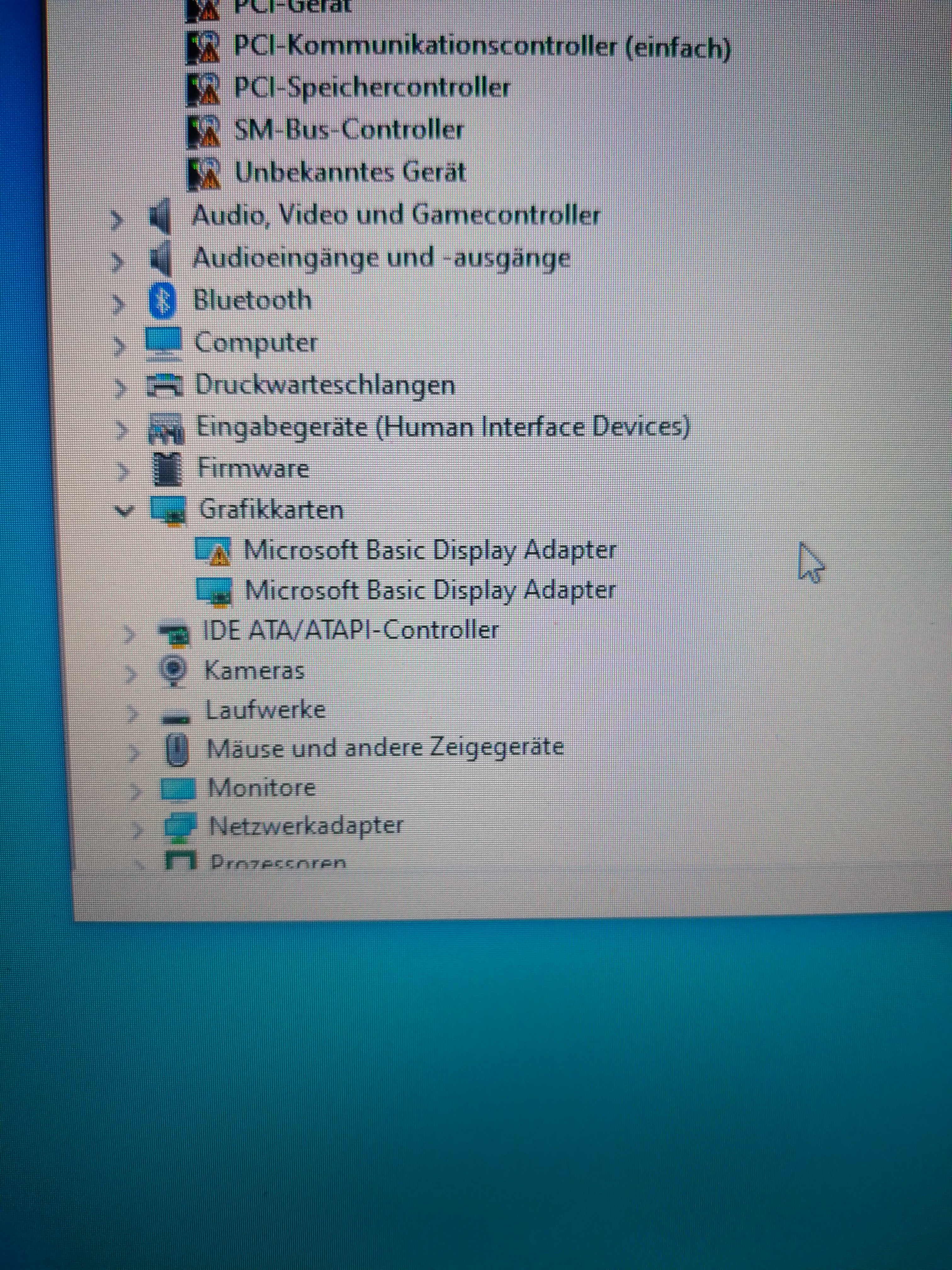

Hat auch nichts gebracht. Als ich Windows neu drauf hatte, ohne Treiber Installation war im Geräte Manager trotzdem zusehen dass die nvidia Grafikkarte ein Problem hat (gelbes Ausrufezeichen)
