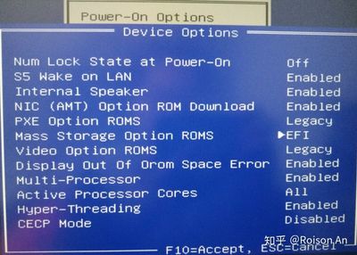

Gibt es im BIOS eine Option, mit der sich EFI oder Legacy BIOS fuer die Grafikkarte einstellen laesst? War bei mir das Problem. GTX 970 hatte sich nicht daran gestoert, 1070 wollte nicht. Habe es auf Legacy eingestellt und alles laeuft. War allerdings ein HP Board (X79) und nennt sich Video Option ROMS.
VG
Edit: schnell ein Bild aus dem Internet gegoogled. Quelle: Legacy GPU BIOS

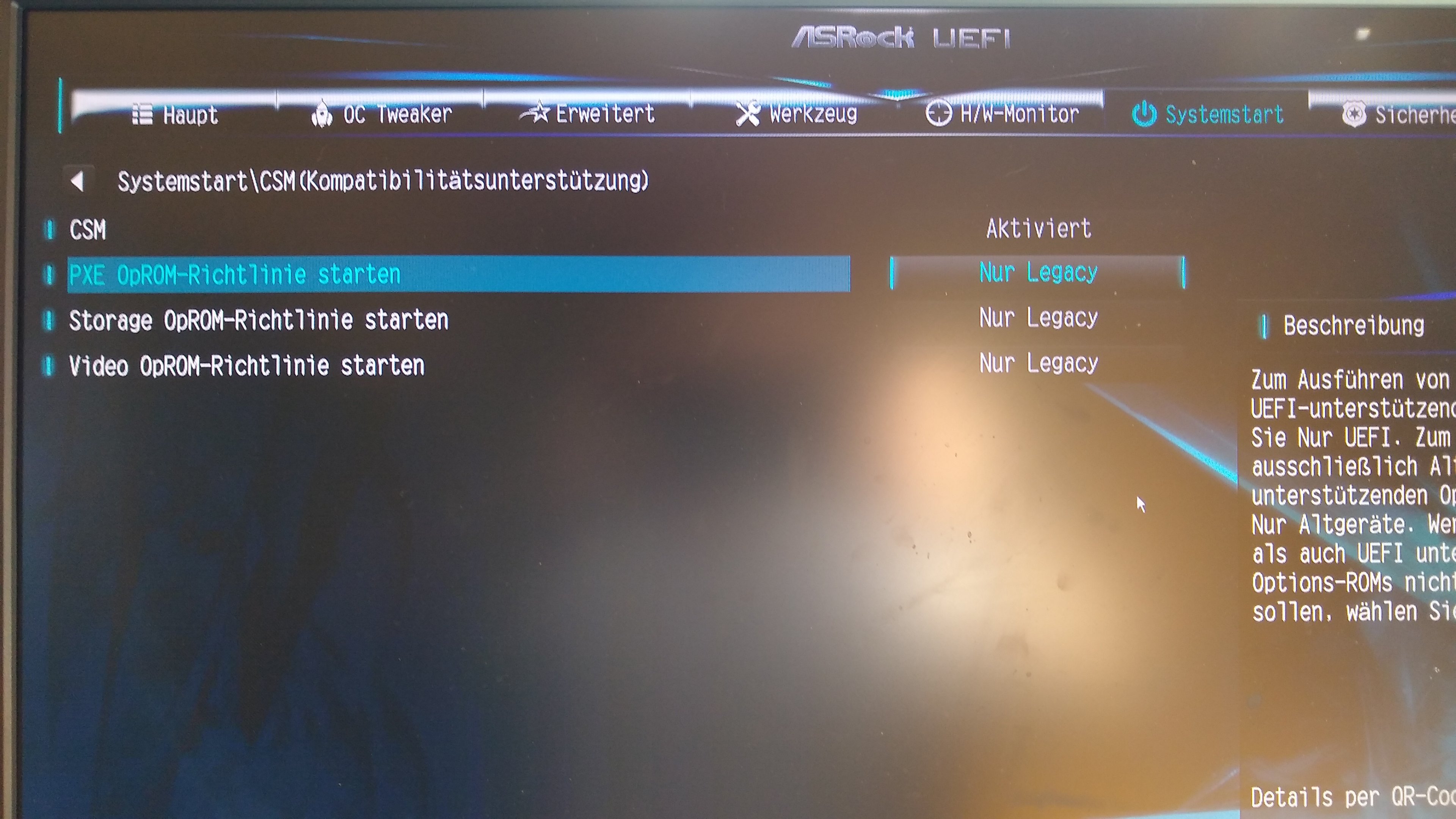

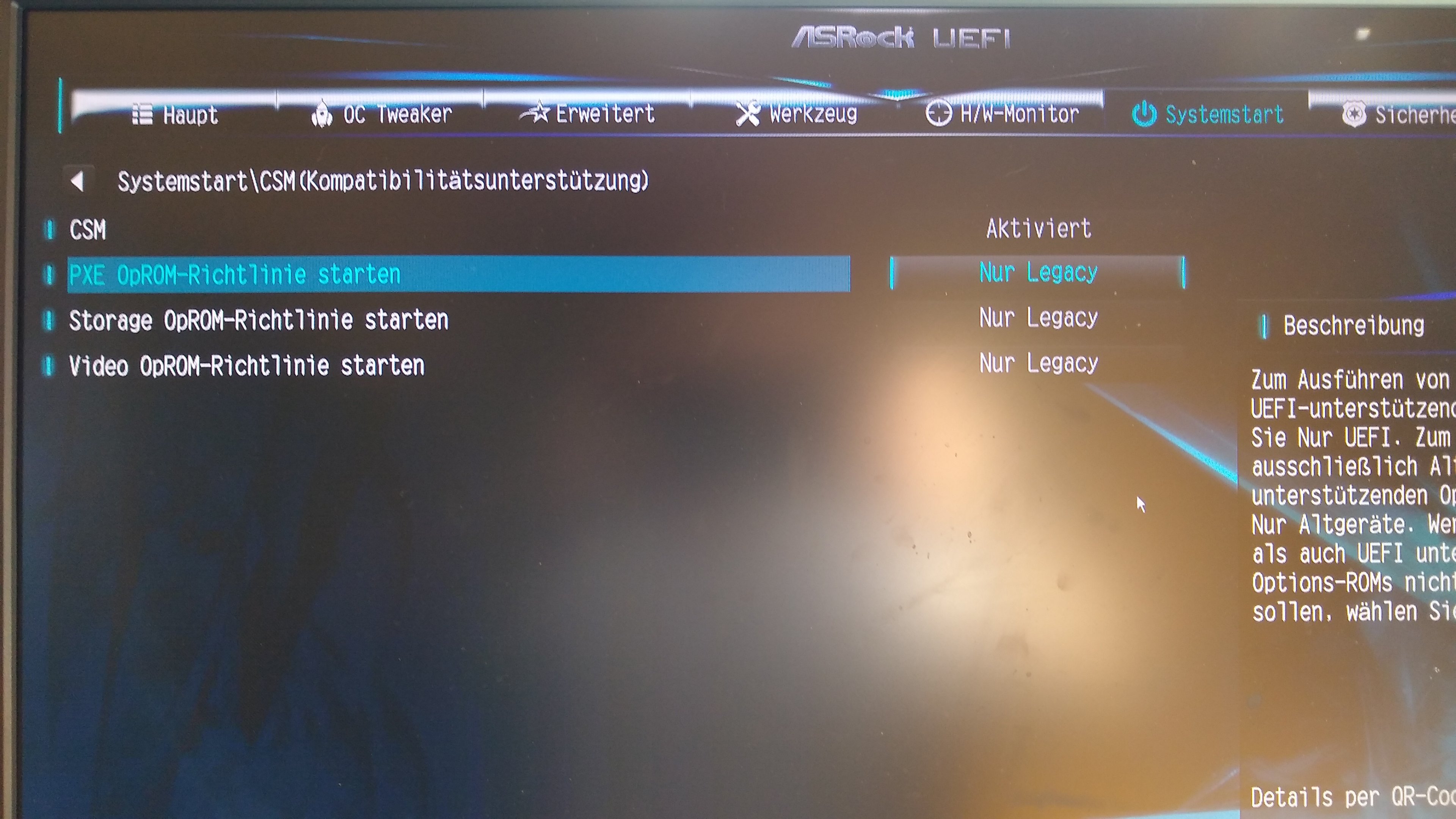

Also ich habe grad im BIOS nachgesehen und dort ist schon legacy ausgewählt habe dann die uralte Karte rein nochmal kurz übers BIOS geschaut und dann runtergefahren und die neue rein. Naja funktioniert auch nicht.
Jetzt probiere ich noch das mit dem vBios. Mal sehen was dabei rauskommt^^
@Racer11 wie komme ich überhaupt ins vBios^^
Soll ich da Mal alles auf "nur uefi" stellen? Oder mach ich dann iwas kaputt?
