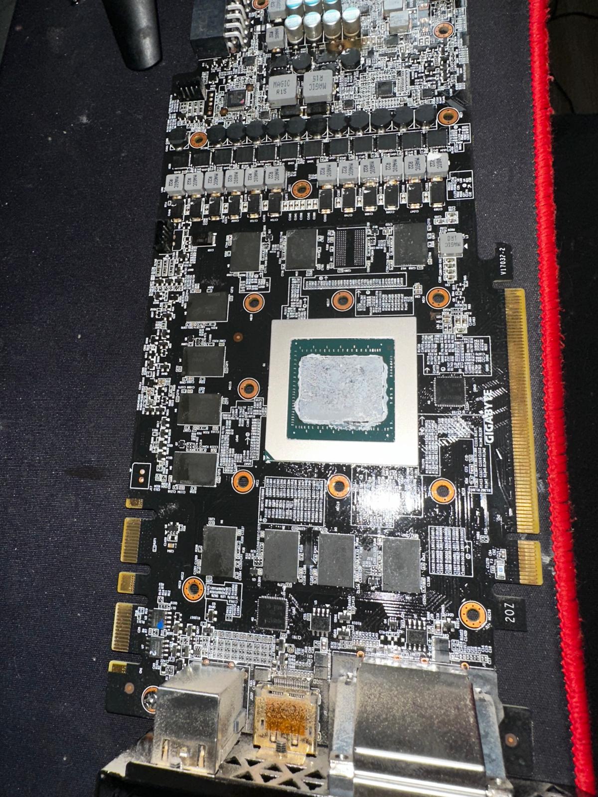

ist nicht meine grafikkarte sondern die von meinem vater, habe die grafikkarte an meinem pc getestet ging auch nicht(keine leds leuchten lüfter drehen nicht)

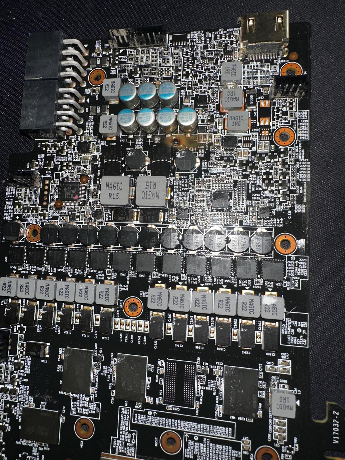

Habe die grafikkarte ausgebaut und dann auseinandergebaut und sehe nun das da ein brandfleck bzw wie eine abgerauchte stelle, kann man da noch irgendwie etwas retten oder soll ich sie bei ebay oder kleinanzeigen als defekt reinstellen? vorallem weiß ich auch nicht ob es eine gtx 1080 oder eine 1080 TI ist weil die grafikkarte ja von meinem vater ist und der hat das nicht so mit sachen merken^^

Wenn man die nötigen Skills hat kann man es probieren. Was hast du in dem Bereich vorzuweisen? Auch das passende Werkzeug?
Scheint so, als ob die das Zeitliche gesegnet hat. Eine gebrauchte 1080 gibt es bei eBay für ca. 70,-€ (funktionsfähig).
nein nicht die skills und auch nicht das werkzeug.. würde mich wirklich nur mal interessieren was das für ein bauteil ist und generell ob es eine 1080 oder eine 1080 ti ist :D steht leider auch nirgends drauf bei meiner 3090 steht so ein code mit 309024g o.ä. drauf aber bei der steht nichts

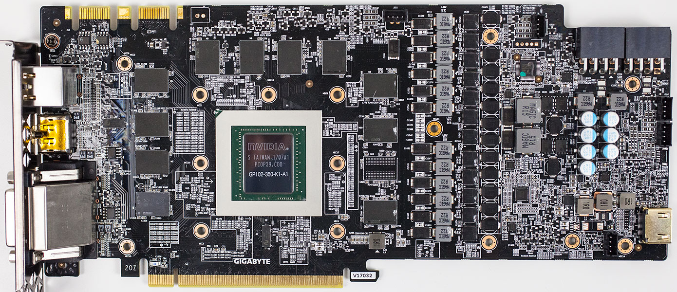

Wenn man v17032-2 (steht auf dem PCB) über die Google Suche sucht, dann kommen bei der Bildersuche GTX1080ti raus
Handelt sich um eine 1080 ti, bei ekwb ist das Platinenlayout auf der Seite zu finden. Würde vermuten, dass es sich hier um 2 Kondensatoren handelt. Reparierbar? Schwierig, außer du kannst SMD löten, dazu sind Schäden bei den darunterliegenden Leiterbahnen nicht auszuschließen.
Je nach Stelle kann es sein, dass da mehrere Ebenem der Platine Schrott sind. Das ist nicht mehr wirtschaftlich zu reparieren. Gebraucht kaufen oder aufrüsten.
du müsstest wissen welche 2 SMD´s da verbaut sind, die dinger bekommst bei aliexpress für paar cent,
20 stück mit Versand um die 3 Euro
https://de.aliexpress.com/item/1005006246611844.html
da gibt es doch irgend so einen YouTuber der hilft immer den Leuten wenn Sie übern Nuckel gezogen wurden, wenn du den ein Bild schickst kann er dir eventuell sagen welche 2 SMD´s dort verbaut sind.
dann kannst du dir die bestellen für paar cent und neue reinlöten, das dort die Leiterbahnen in der Platine beschädigt sind glaube Ich weniger, das sieht nur so schlimm aus weil dort 2 SMD´s nebeneinander sitzen und die sind anscheinend beide abgeraucht.
Lötskills solltest dafür aber schon haben
