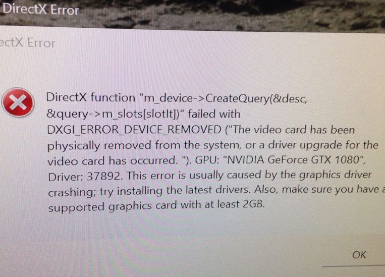

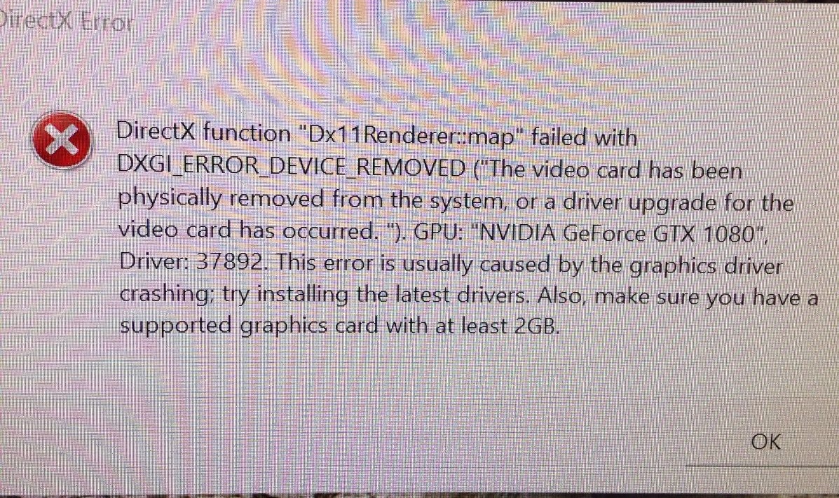

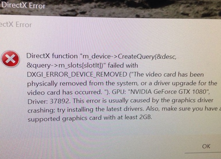

Seit kurzem läuft es bei allen Spielen sehr unrund. Regelmäßig, manchmal nach 1-2 Minuten, manchmal 10 Minuten stürzt das Spiel (egal welches der o.g.) meist mit einem bunten Bildchen ab, meist mit einer Meldung wie DXGI_ERROR_DEVICE_REMOVED (siehe Bilder) oder gar keine Meldung, manchmal geht gar nichts mehr und das System muss neugestartet werden.
