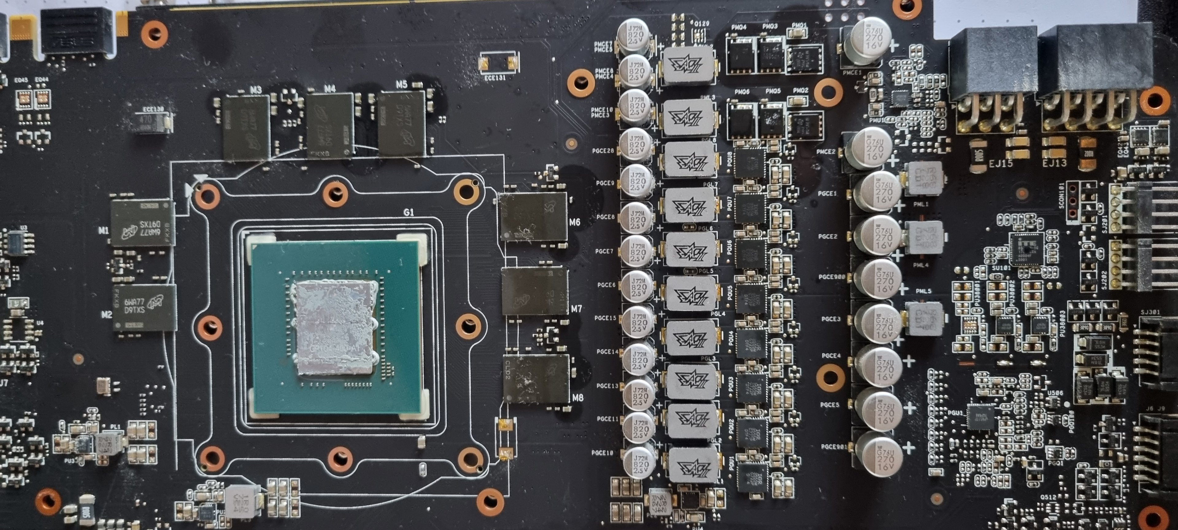

beim Gaming gestern Abend ist mein PC abgestürzt. Direkt darauf roch es leicht verschmort, nach genauerem Hinsehen habe ich gesehen, dass es sich um die Grafikkarte handelt. Zunächst habe ich diese ausgebaut und den PC ohne getestet (Läuft soweit).

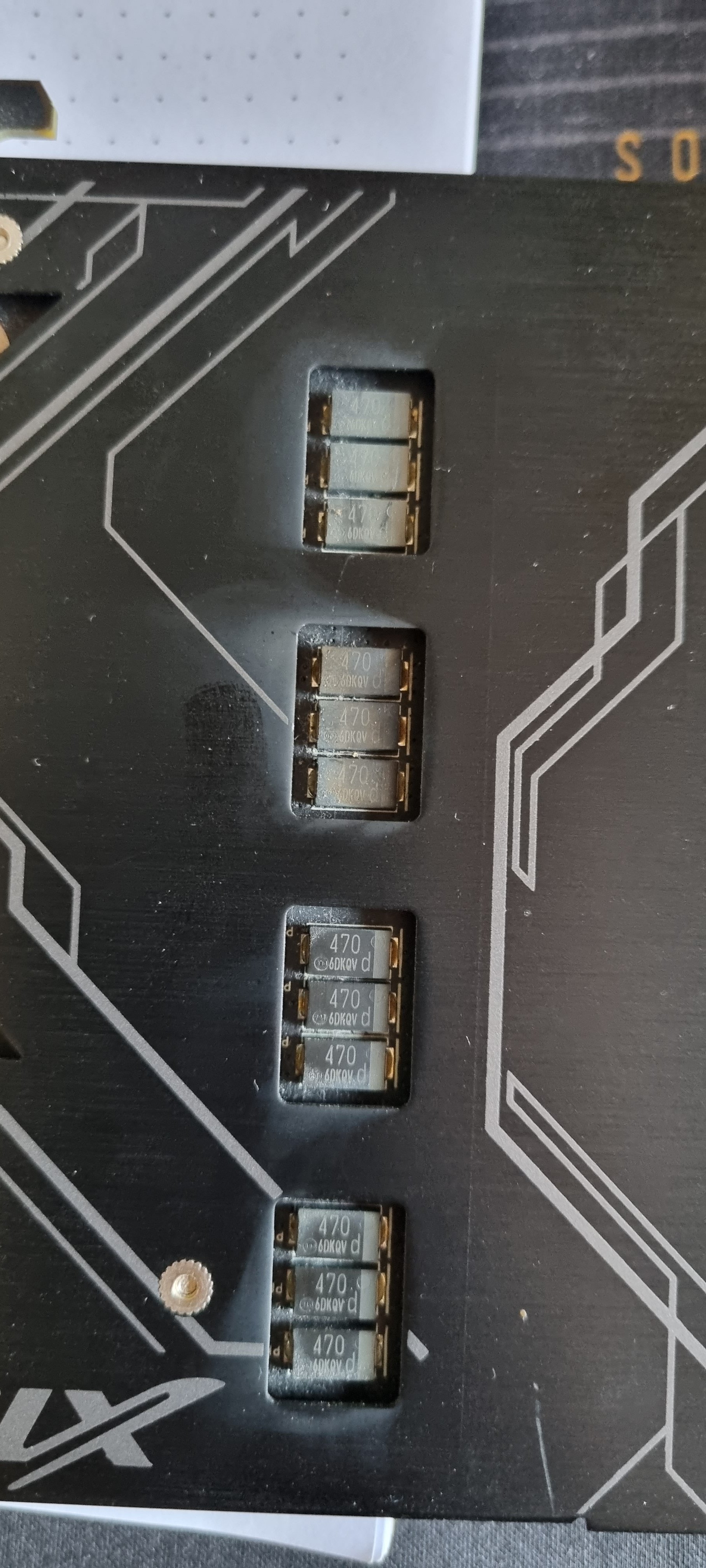

Ich habe die Grafikkarte nun auseinander geschraubt und mir das ganze Mal etwas genauer angeschaut. So wie es aussieht, hat es die Kondensatoren erwischt (Vermutung). Ich habe bis jetzt noch nie wirklich an einer Grafikkarte gearbeitet, daher wollte ich hier nach Hilfe fragen. Multimeter und Lötkolben wären vorhanden, evtl. kann mir jmd. einen Guide + Informationen geben, ob das ganze noch zu retten ist und was genau gemacht werden muss.
Ich hänge noch zwei Bilder an, falls diese nicht ausreichend sind, kann ich gerne im Nachgang noch welche hinzufügen.
Zu den Bildern:
Die ersten beiden Dreierreihen sind so wie es aussieht betroffen, auf der anderen Seite ist nichts zu erkennen -> (Keine Aufblähung der Kondensatoren und es ist auch nichts verschmort etc)

Es sieht aus aus wären sie wohl zu warm geworden?
Ich glaube aber nicht das es Elkos sind?
Von weitem sieht das eher nach Dioden aus?
Bitte aber nicht festnageln.
Da ist ne Powerstage durchgebrannt, meist als Reaktion anderer defekter Bauteile. Die hat's hinter sich. Passiert bei den 1000ern öfter Mal.
Reaktionen: MasterWinne
Das sind Tantal-Kondensatoren.
Wenn man nicht wirklich vom Fach ist, wird’s so teuer dass es billiger wird eine gebrauchte zu erstehen. Selbst in der heutigen Zeit wo Grafikkarten mit Gold aufgewogen werden.
Mojo hat recht. Die gehen gerne durch aufgrund anderer Defekte | Abweichungen im Powerstrang. Da kannst du nicht mehr viel anfangen.

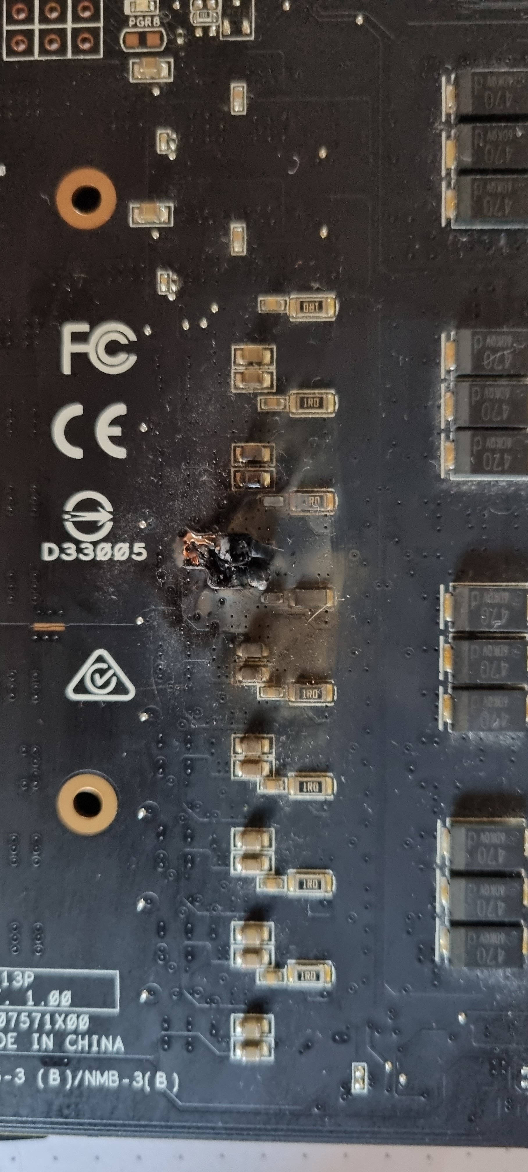

vielen Dank schon mal für die vielen Antworten von euch. Ich habe jetzt hinten die Schutzabdeckung abgeschraubt (hätte ich schon davor machen sollen...). Jetzt sieht man direkt wo der Kurzschluss war.
Evtl könnt ihr hierzu noch was sagen, denke aber so wie das ganze aussieht ist die Karte hinüber.

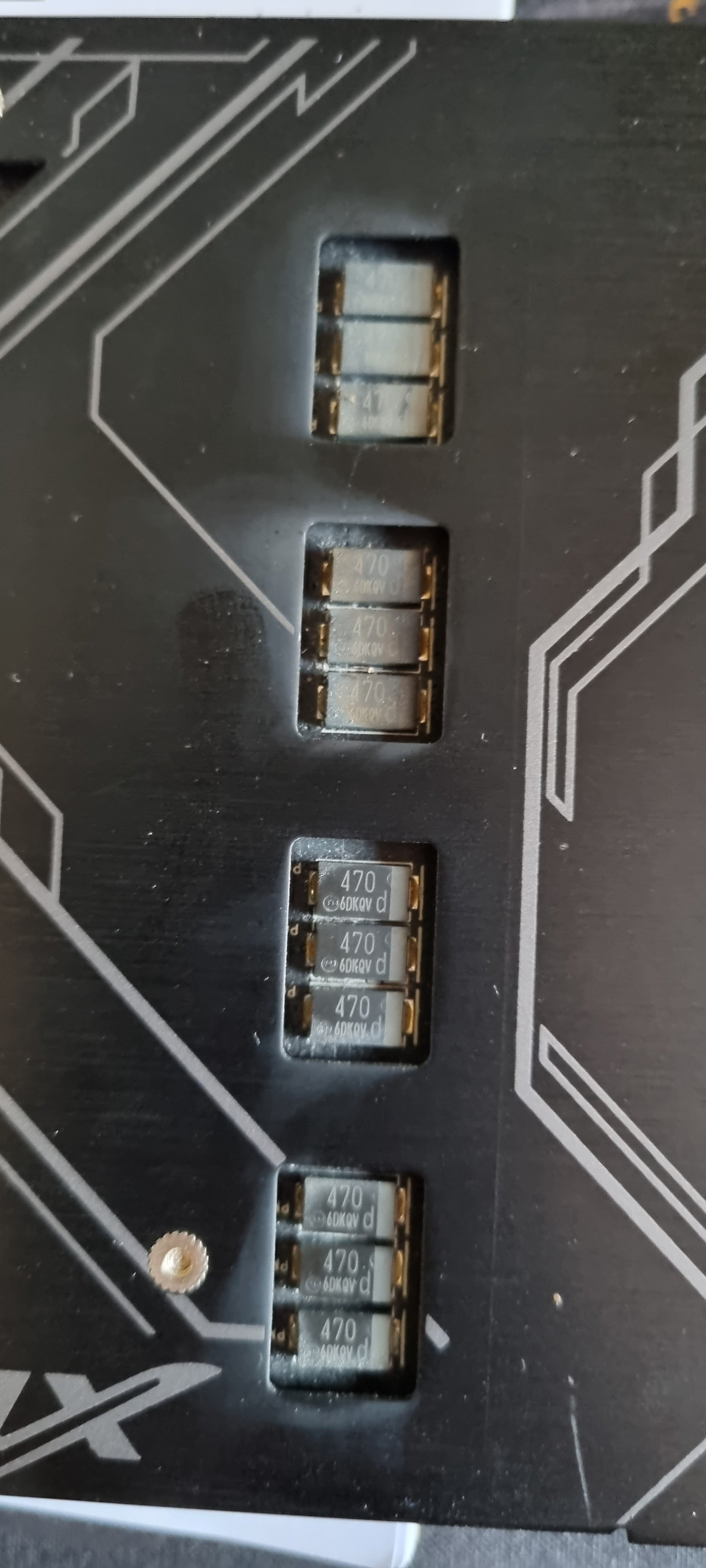

@m4c1990 Im Anhang befindet sich auch noch ein Bild der Gegenüber liegenden Seite, dort ist aber nichts zu erkennen.

Das sieht echt böse aus...
Ich würde die verschmorrten Teile entfernen, schauen, dass darunter nix verschmolzen ist und nochmal testen.
Schritt zwei wäre einen der anderen rauslöten, messen und ähnlichen reinlöten.
Vorausgesetzt die Leiterbahnen sind noch da^^
da muss gefräßt werden...
