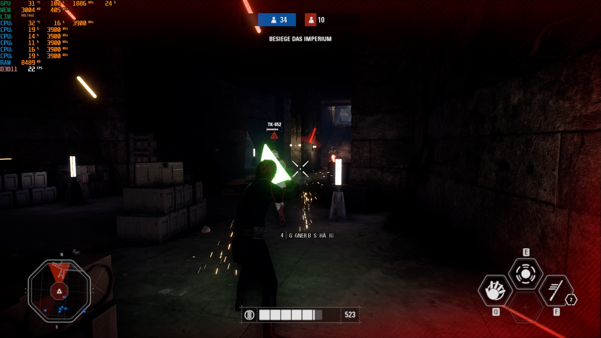

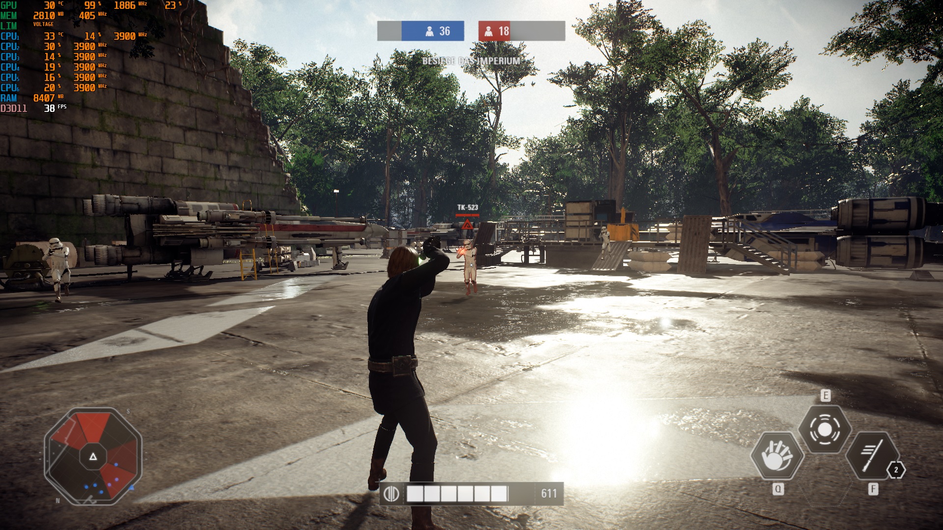

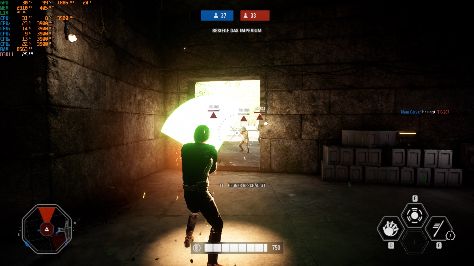

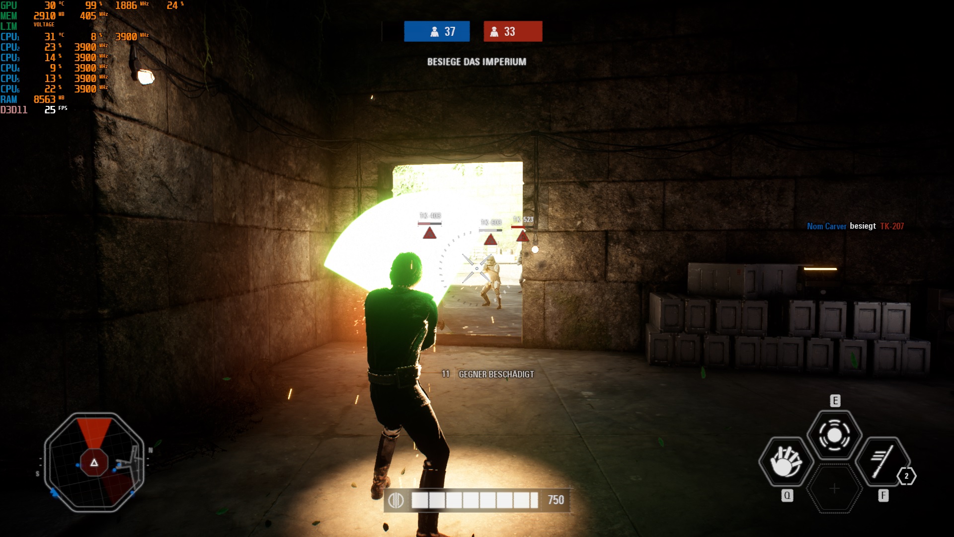

ich habe ein dickes Problem mit meiner GTX 1080. Bei aktuellen Spielen wie Battlefront 2 erreicht die Karte selbst auf mittleren Grafikeinstellungen gerade einmal 25 FPS. Bei alten Spielen wie Day of Defeat Source sind nicht mehr wie 90 drin. Die GPU ist dabei immer zu 99-100% ausgelastet.

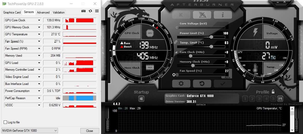

Teilweise macht sich das Problem auch im Windows bemerkbar. Bei manchen Aktionen (kann das leider nicht genau eingrenzen, zum Beispiel wenn was installiert werden soll) schießt die GPU-Clock plötzlich auf Anschlag (zu sehen im MSI Afterburner), nur um dann sofort wieder auf 139 MHZ abzusinken. Beim Anschlag laggt dann der Mauszeiger für einen kurzen Moment.

Ich weiß leider nicht mehr weiter, vielleicht könnt ihr anhand der angehängten Screenshots was erkennen? Bin über jede Hilfe Dankbar.

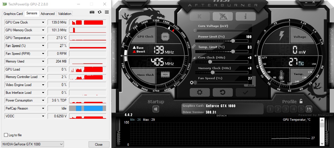

Die Wassertemperatur kann ich leider nicht überprüfen, habe keinen Sensor. Im Leerlauf sinkt die Temperatur der Graka auf ca. 26 Grad. Die Auslastung sinkt dann bei CPU und GPU auf 2-8% laut Task-Manager.

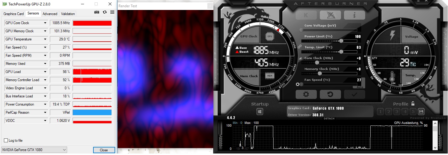

Die Anbindung war mir wichtiger als die Sensoren, wenn der Rendertest läuft. Also Haupt-Screen von GPU-z.
Aber ich glaube auch, dass Dein Problem primär erst mal vom Speicher kommt.

Habe gerade mal versucht den VRAM mittels des Afterburner manuell hochzustellen. Es hat sich nichts getan, bis auf einen kurzen Moment einmal beim laden des Spiels und einmal im Menü, wo der VRAM plötzlich drastisch auf über 5000 MHZ anstieg. In dem Moment stiegen dann auch die FPS. Als ich die Map geladen habe gings wieder runter auf 405 MHZ...
Woran kann das mit dem VRAM liegen? Ist die Graka Fratze? Oder kann es noch an etwas anderem liegen?

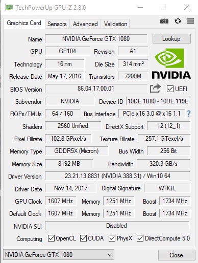

Re

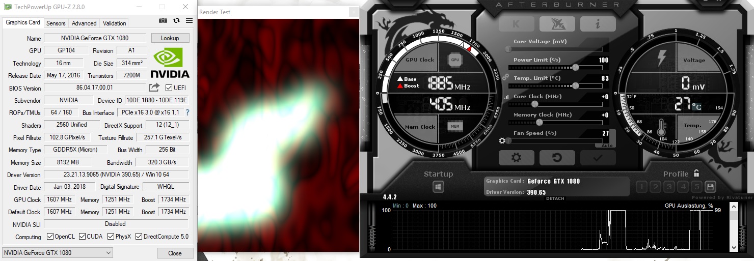

mach mal noch einen Screen von GPUz , vom Graphics Card TAB !!
mfg.

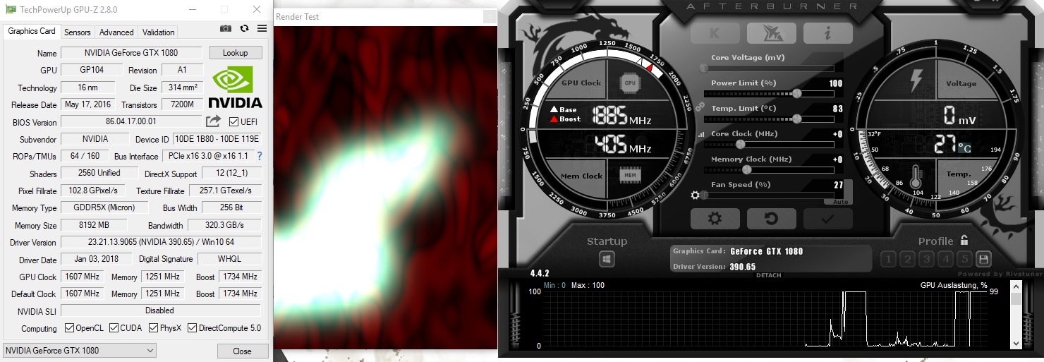

Ok, dann wäre es echt mal interessant zu wissen wie sich die Karte in einem anderen PC verhält, falls du eine Möglichkeit hast das zu testen.
Ich glaube es wurde noch gewünscht das du einen Screenshot vom GPUz-Tool machst während die Karte unter Volllast steht. Dein Screenshot zeigt nur den Leerlauf an.
Wollte ich in #8 sehen^^
Re
@Te
Ja du hast Screenshots vom Sensor TAB gemacht , aber nicht vom Graphics Card TAB während der RenderTest läuft !!
mfg.
mfg.
Ah, ok, dachte das wäre ein eher statischer Tab in welchem sich ohnehin nix verändert. Reiche ich heute Abend mal nach.
So, hier dann mal wie gewünscht der Screenshot vom Graphics Card Tab.
