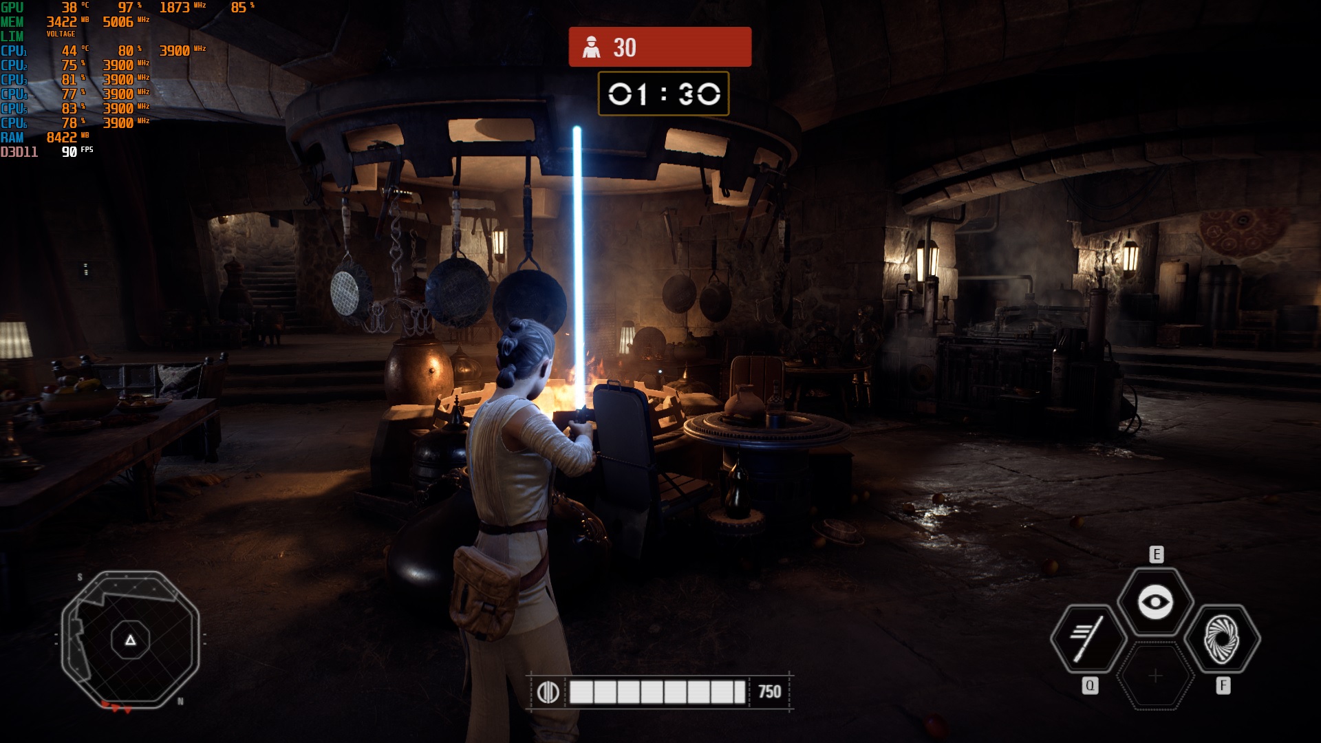

Tja, ich kanns zwar selbst kaum glauben, aber nachdem ich in der NVIDIA Systemsteuerung die Option "Energieverwaltungsmodus" auf "Maximale Leistung bevorzugen" gestellt habe, schoss der VRAM plötzlich in die Höhe...will mich zwar noch nicht zu früh freuen, hatte grad noch 1-2 Mikro-Ruckler, aber das ist schonmal um Welten besser als vorher. Allerdings bleibt der VRAM jetzt auf 5005 MHZ stehen, auch im Leerlauf...ist das unbedenklich?
Das was ich schrieb: der Afterburner zeigt im Leerlauf 5005 MHz an.
Edit: Ok, jetzt nach einem Neustart des Rechners zeigt er wieder 405 an. Sobald ich das Spiel starte sinds 5005 und wenn ich es beende bleibt er auf 5005.
