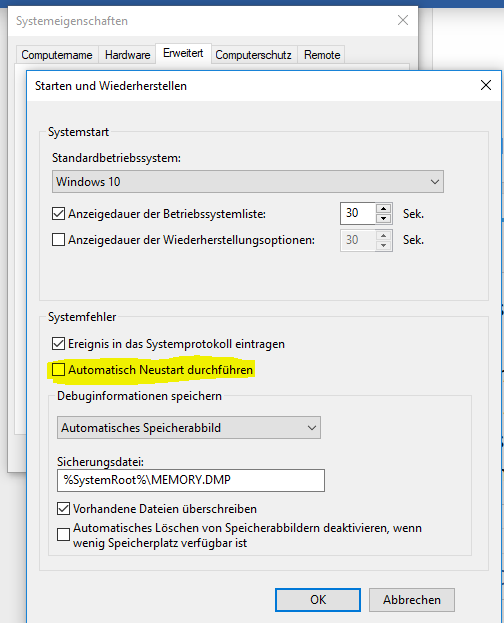

Ansonsten schau mal, dass du Bluescreens aktiviert bekommst.
Geh in die erweiterten Systemeigenschaften unter Starten und Wiederherstellen.

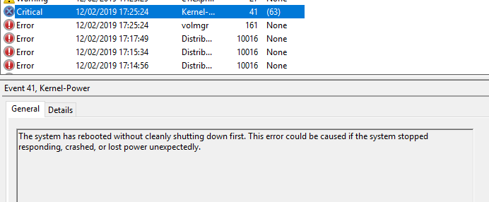

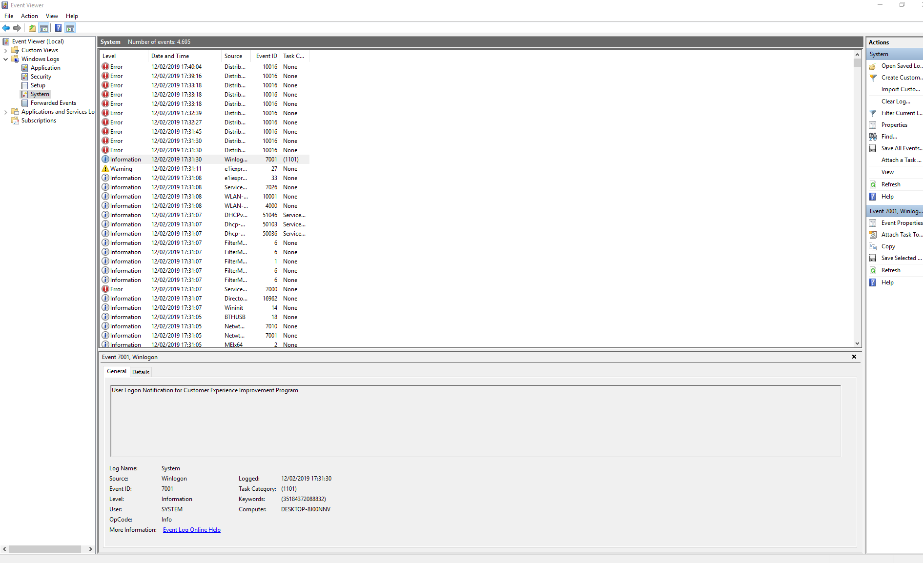

Eine ganze Menge, weiss aber nicht genau wie ich die auslesen soll?

Du hast rechts nen Filter, sortier mal nach Kritisch und Fehler und schau dass du den Zeitpunkt des Absturzes rausfilterst. Da sollte es ja ne Meldung zu geben. Dann einfach doppelklicken auf den Eintrag.
Kernel-Power, also nix klares, bedeutet nur spontaner Spannungsabfall.
Netzteil oder Mainboard warscheinlich.
Da du das Netzteil bereits getauscht hast würd ich aufs Mainboard tippen.
