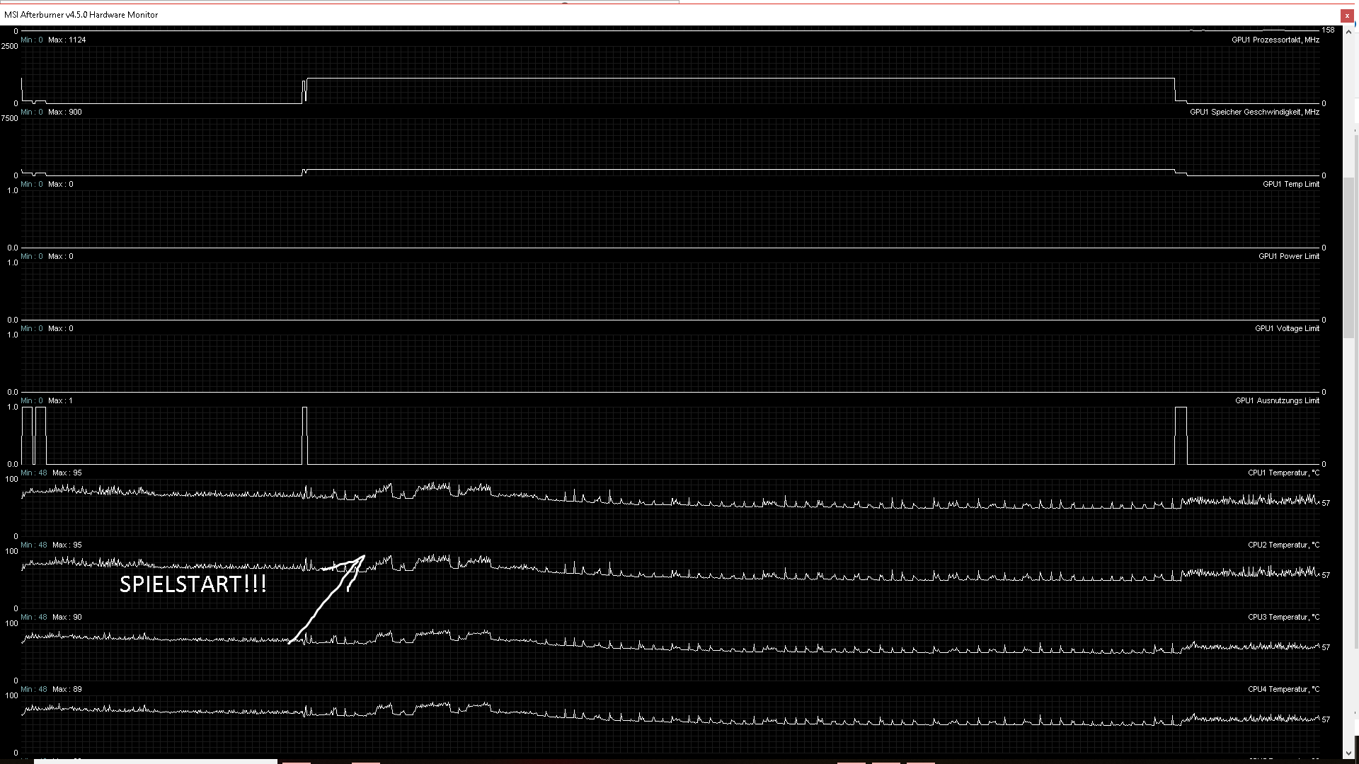

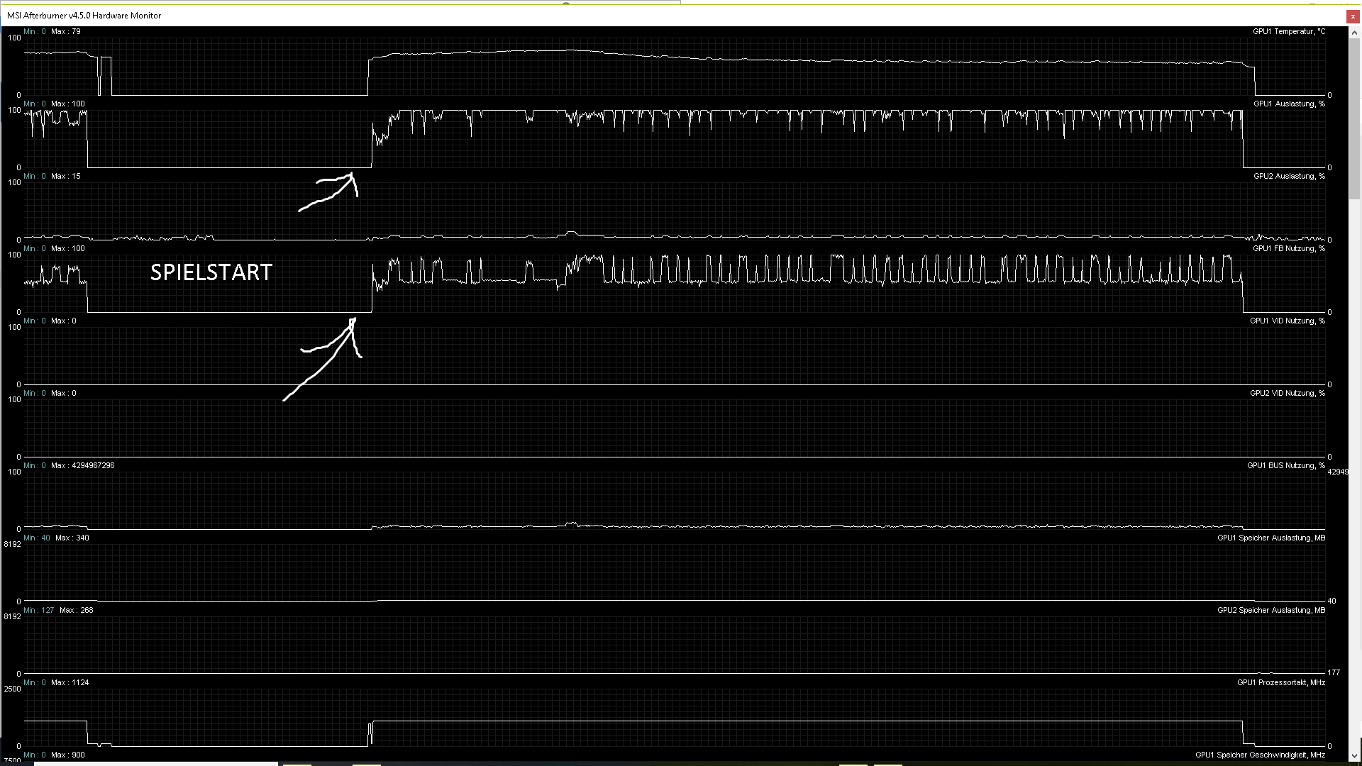

Ich habe mal Screenshots von den Graphen von MSI Afterburner gemacht, so dass ihr euch ein Bild davon machen könnt ... auffällig ist hier die Prozessortaktung, welche zwischen 3290 und 798 in einem bestimmten Intervall springt - ich habe wirklich keine Ahnung was los ist aber die Einbrüche und Schwankungen sind ersichtlich ...

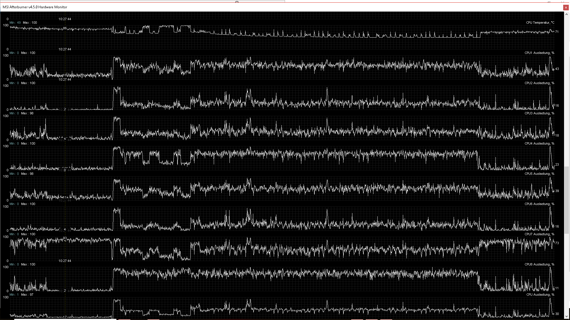

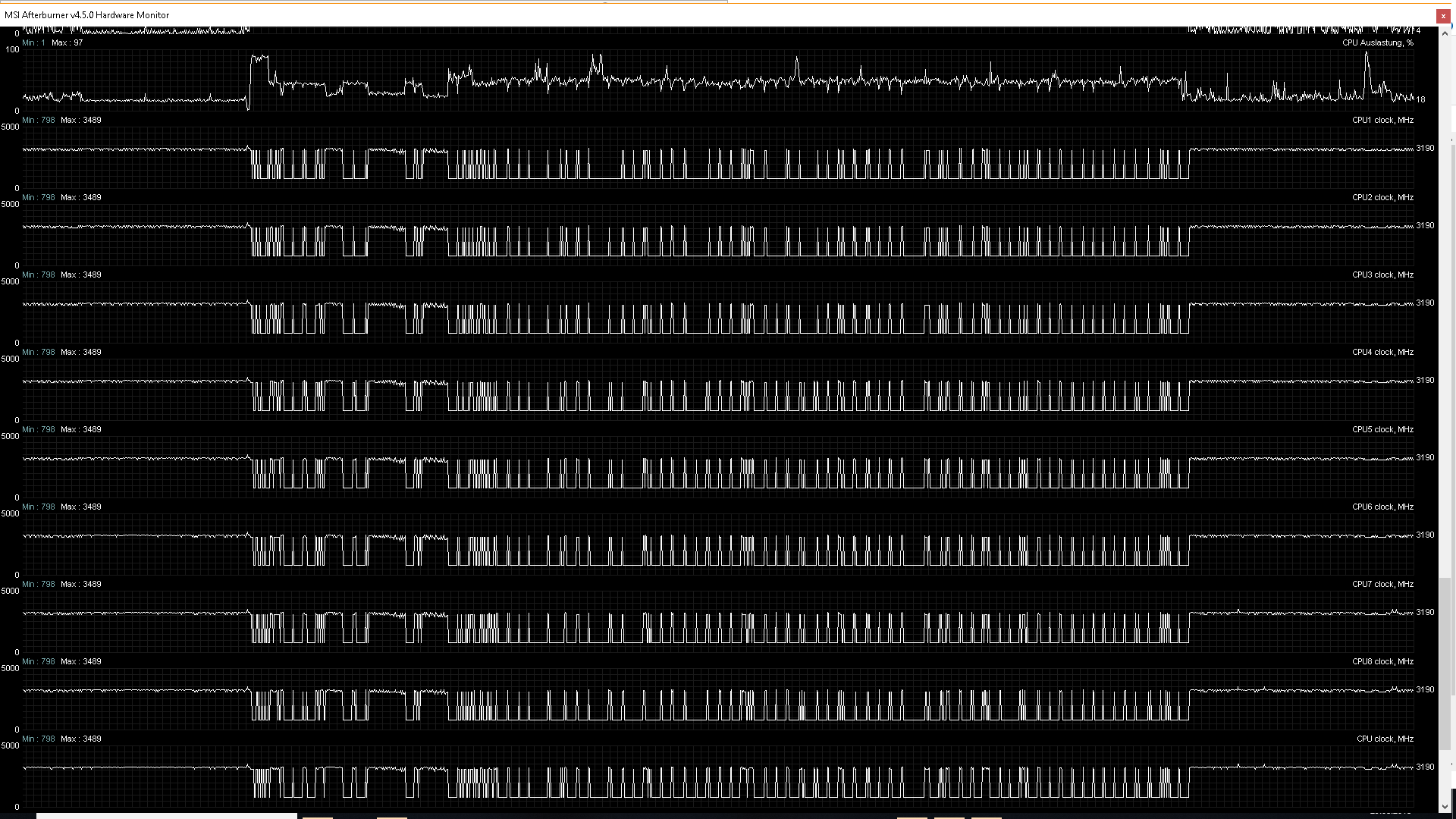

Leider sieht man auf deinen Screenshots nicht den Takt der Karte, ich schätze dieser bricht ein, da du das Temperaturtarget erreichst.

Wenn man sich die Graphen genau anschaut, wenn Last anliegt bricht dein Takt ein und deine CPU Temp ist bei 95°C also hast du throttle ... deine Kühlung hat ein Problem.
Dein Prozessor erreicht auf deinem Screenshot die 100°C und wird wohl drosseln. Wie K3ks schon meinte, solltest du deinen Laptop mal entstauben.
Wo siehste denn das?
Bei mir ist das Bild mit dem GPU-Takt abgeschnitten.
CPU Takt bricht ein nicht GPU.

Danke schonmal für eure Hilfe. Es geht mir grundsätzlich nicht darum, dass mein Laptop der beste ist sondern, dass ein Spiel wie Borderlands 2 mit der Hardware auf der geringsten Grafik nicht mit 25 FPS laufen kann ... da muss etwas nicht stimmen. Die Kerne takten auf 798 und auf 3200mHz scheinbar Temperatur unabhängig meines Erachtens...

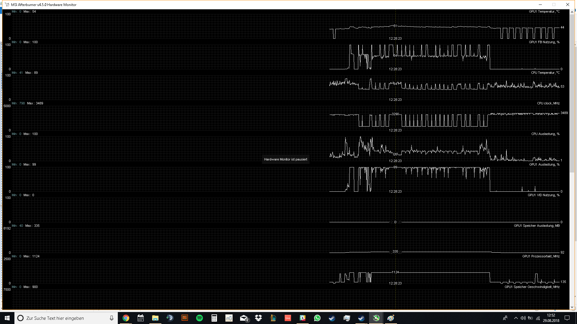

Ich hab hier nochmal eine Übersicht diesmal auch besser geordnet...wir haben zum Beisiel zu dem gemessenen Zeitpunkt eine Temperatur von der CPU bei 60 Grad und trotzdem bricht die Leistung der Grafikkarte ein ... warum ist das so? Ich denke, dass die Temperatur nicht der Übeltäter ist, aus der Grafik kann man natürlich entnehmen, dass die Temperatur ansteigt aber in dem Moment bei dem, die Leistung fällt ist die CPU Temperatur in keinem kritischen Bereich vielleicht 60-70 Grad -

Du kannst dein eigenes Schema nicht deuten. Die CPU geht auf 100°C, die CPU taktet runter.
Du hast definitiv ein Temperaturproblem.
Und nein, den Temperaturschutz kann man NICHT ausschalten.
Besorg dir Wärmeleitpaste, passende Wärmeleitpads und erneuer diese.

ähm ich glaube du bist im Graphen verrutscht - die Zuordnung steht jeweils oben am Graph .. max. 89 Grad bei der CPU .. aber danke für deine Hilfe ...
