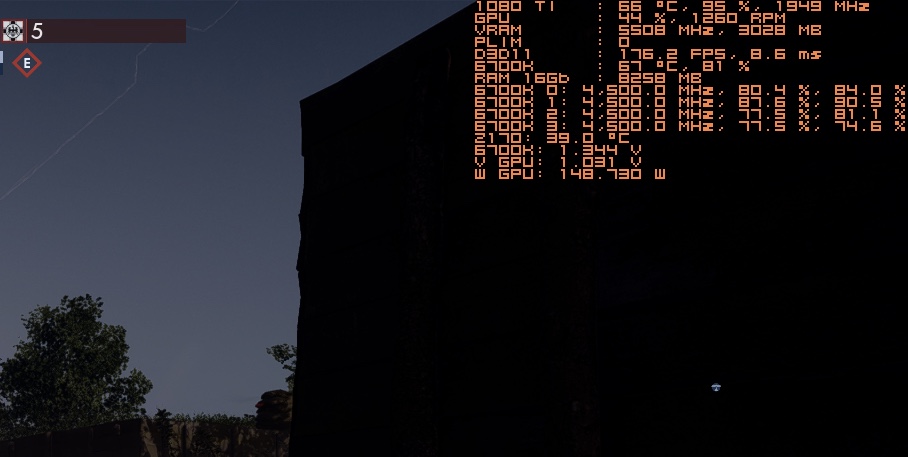

Das bekomme ich mit 6700K und 1080 Ti nicht mal hin.

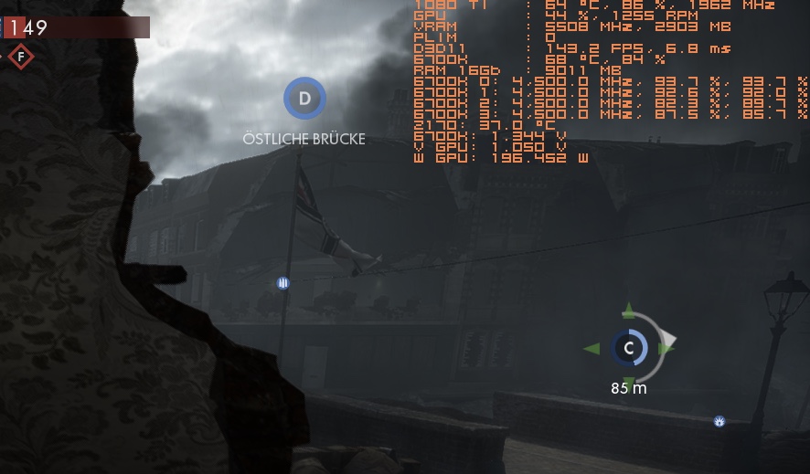

Weil er im CPU Limit hängen wird siehe Bild.
Hier schaffe ich grad mal 176 fps und wieder CPU Limit.
Du solltest mit dem 8700k auf jeden Fall mehr habe.

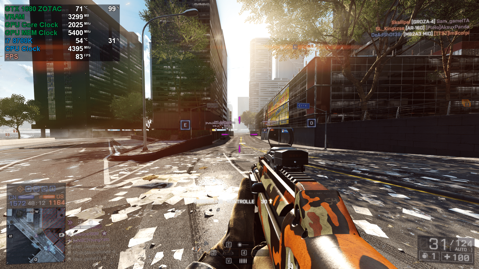

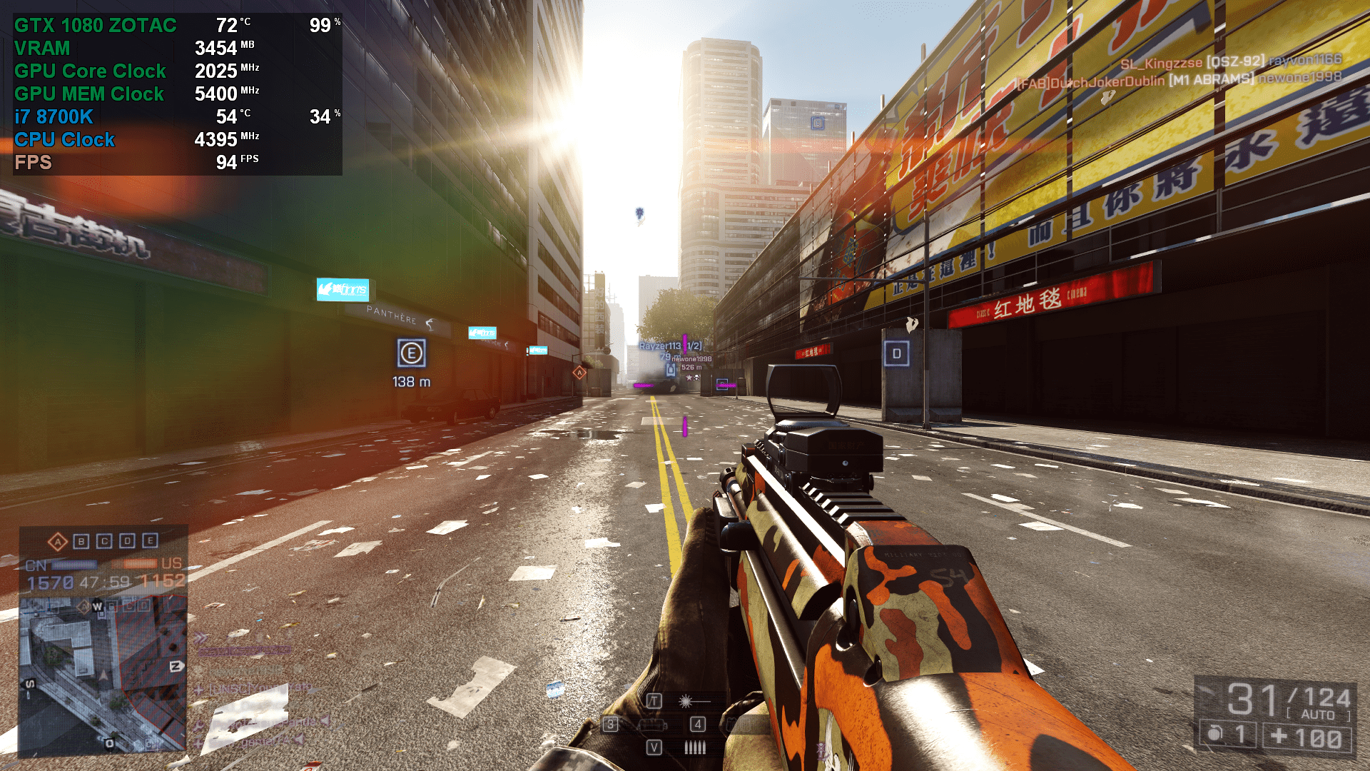

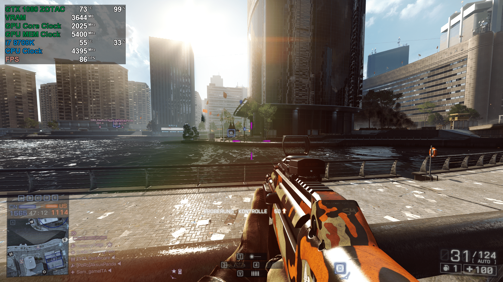

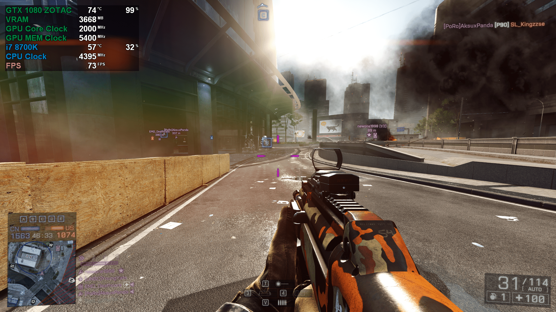

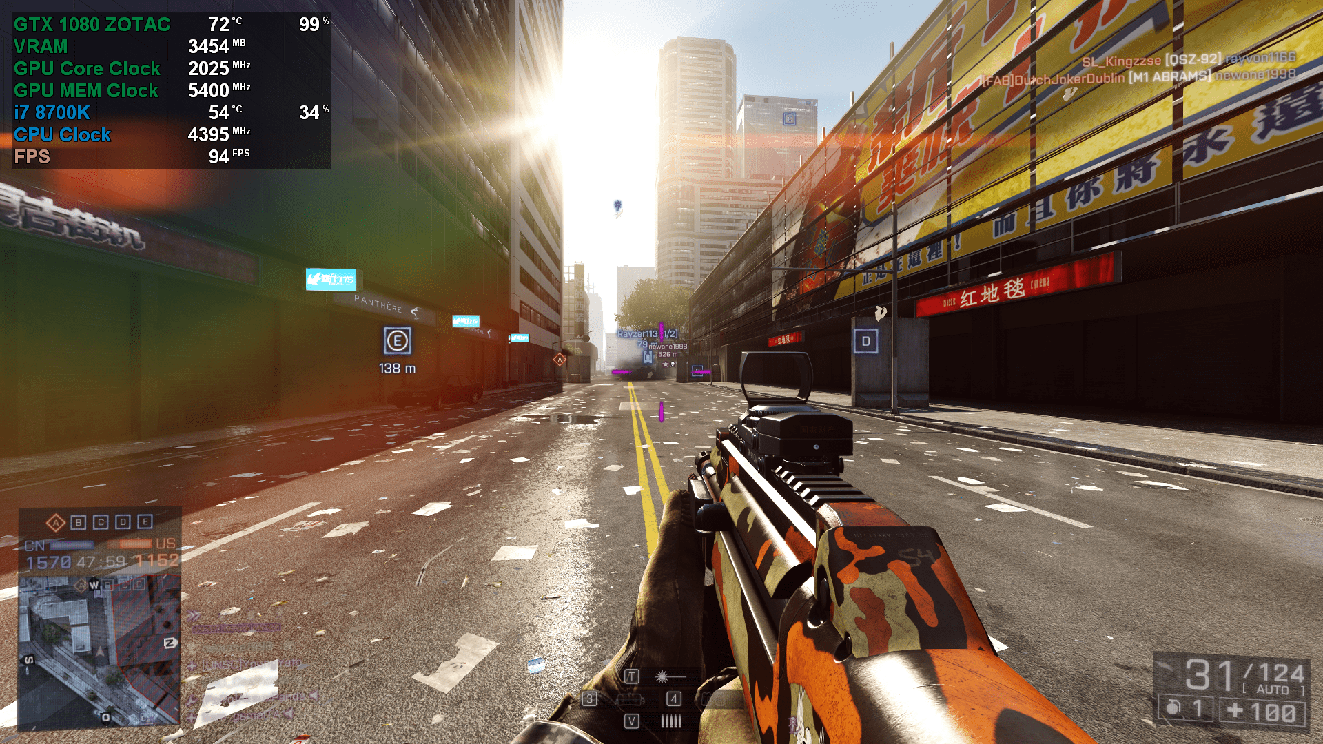

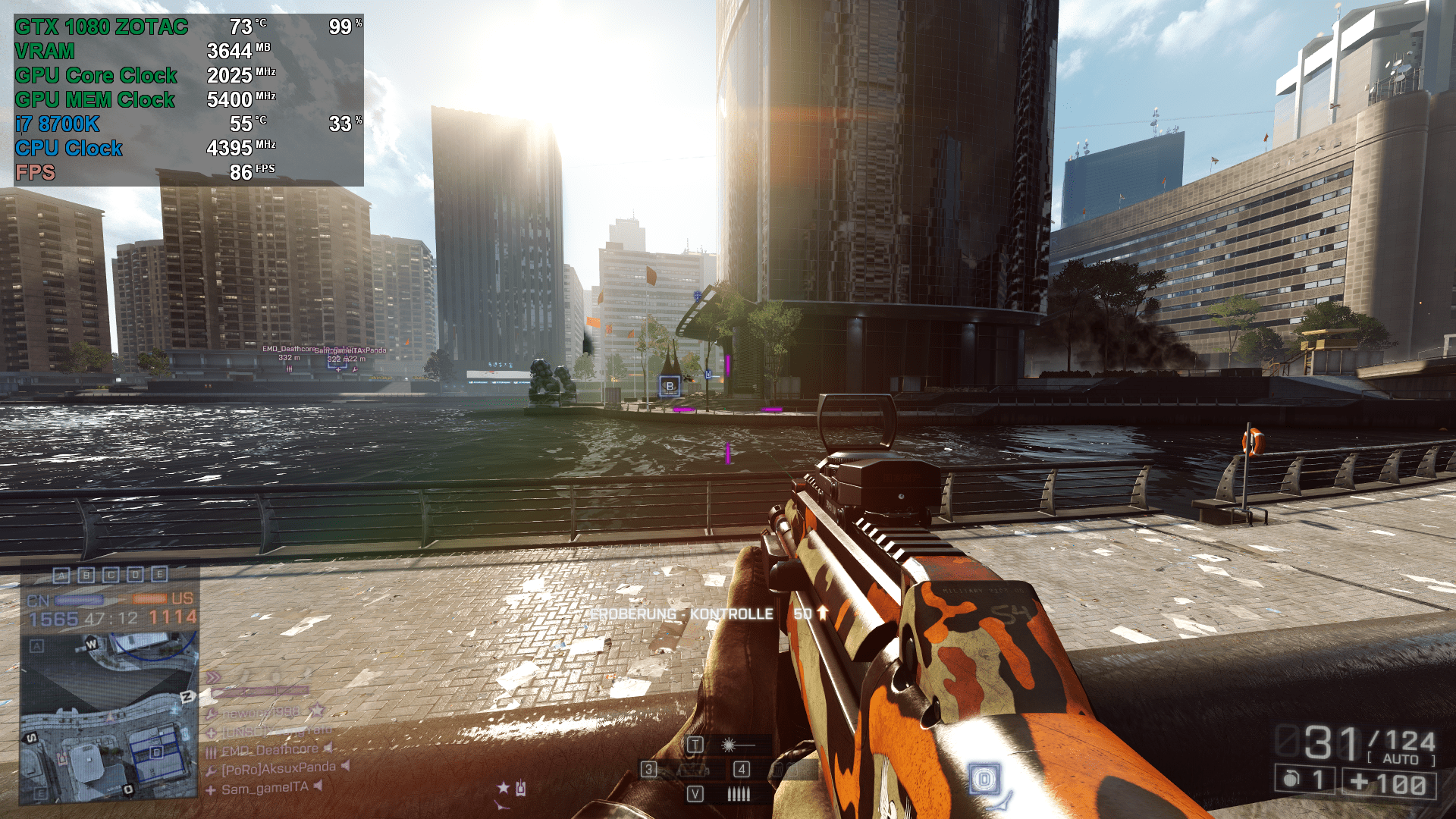

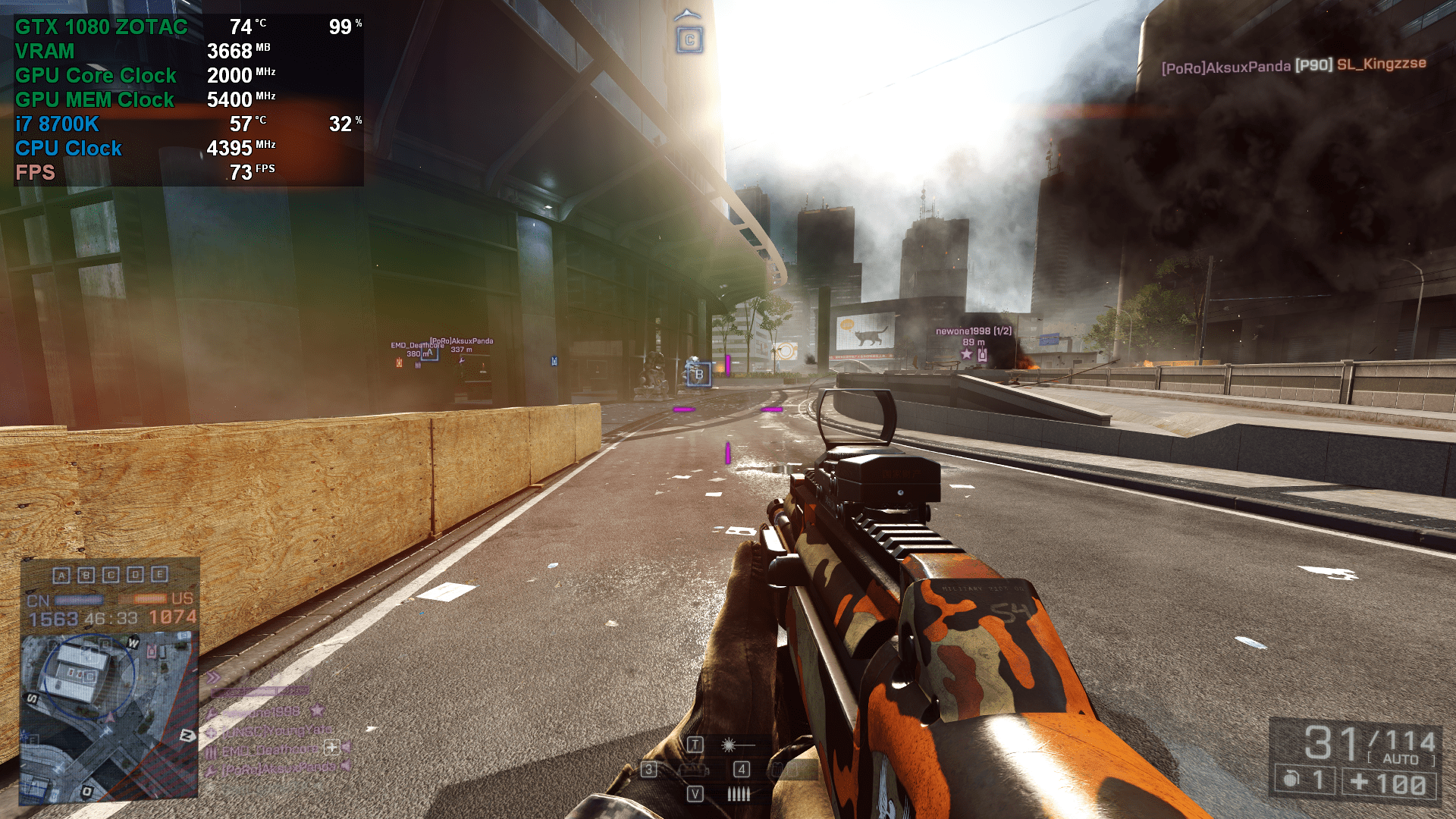

Du kannst dir MSI Afterbuner installieren und dir anzeigen lassen was deine Hardware macht siehe meine Bilder.
Dann könnten wir sehen ob deine CPU oder GPU richtig läuft.

Generell würde ich montijade's Empfehlung folgen und mit MSI Afterburner die GPU Auslastung beobachten und herausfinden ob ein CPU Limit besteht. (der 8700K sollte ja locker reichen)
Anscheinend hat meine Origin-FPS-Anzeige mich immer bisschen belogen... Denn ich muss feststellen dass ich nicht mal an der 100 FPS Marke kratze *cry*
@ODST
Es wird die Standard Auflösung genutzt 1920 x 1080

Für Full HD scheint mir das derb zu wenig zu sein. Hatte selber alle drei Karten 1070, 1080 und 1080 Ti im Besitz. Bei keiner Konstellation war ich in BF4/1 so schlecht unterwegs. Werde es gleich nochmals testen.

Auch wenn das kein fairer Vergleich ist, möchte ich dir hier zeigen, was meine 1080 Ti mit folgenden Einstellungen läuft. Denn bei dir werde ich das Gefühl nicht los, dass es an der Auflösungsskala liegt...
Baseline: 2560x1440p @ max ohne Post AA
1920x1080p @ max ohne Post AA
1920x1080p @ max @ 200% Auflösungsskalaohne Post AA - Diese Einstellung würde zu deinen FPS passen. ;)
Die Auflösungsskala liegt bei mir wenn ich auf Beste/Automatische Grafikeinstellungen stelle, bei 125... Ist dies normal?
Wie stellst du bitte die Grafik ein? Die Presets Niedrig bis Ultra haben keinen Einfluss auf die linke Seite im Menü.
Ein Tool wie Nvidia Experience könnte sowas eingestellt haben. Immer landest du so bei 2400x1350, also beinahe WQHD...
