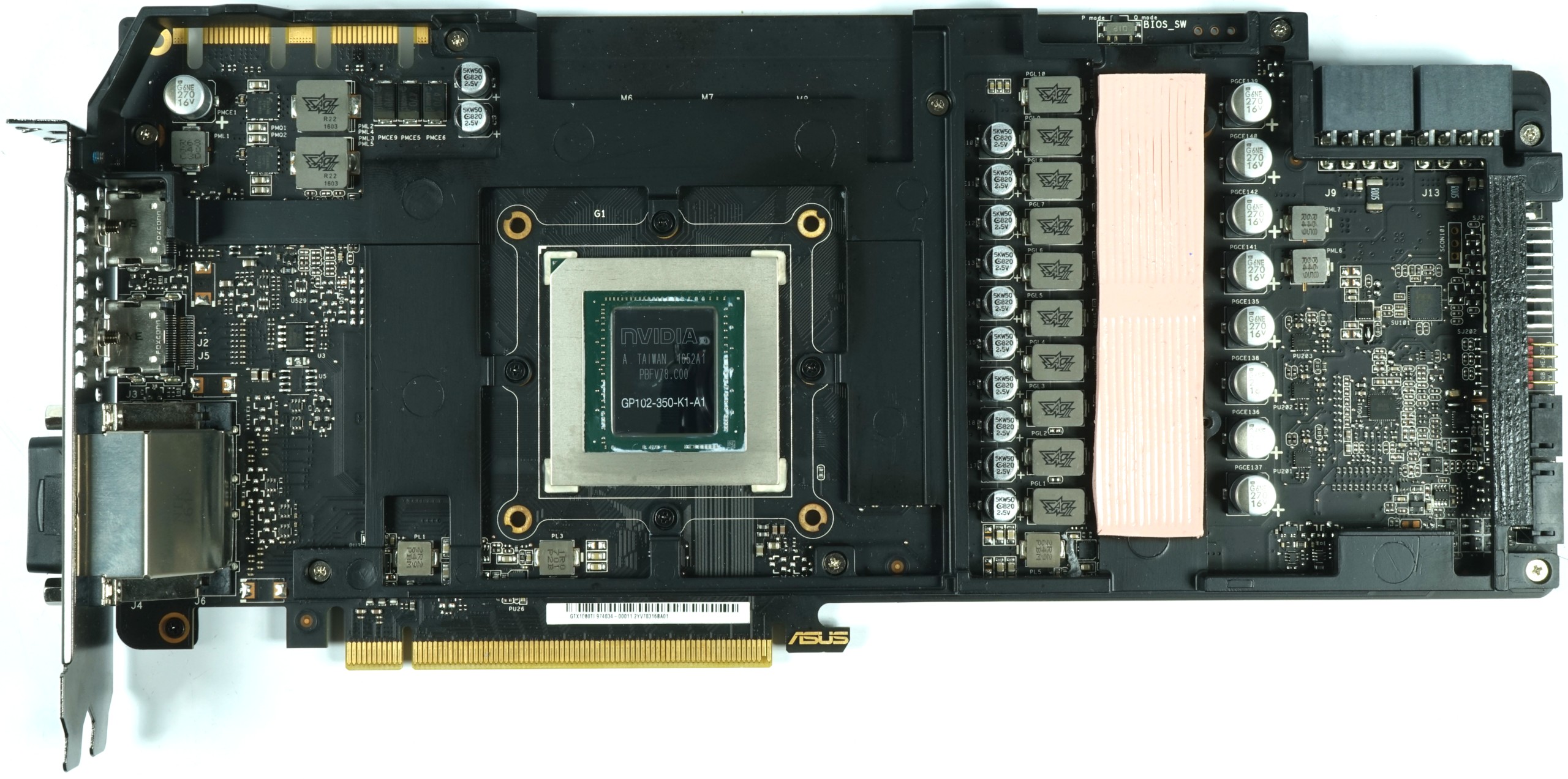

das einzige was mir etwas sorgen bereitet sind die vram kühler anzubringen weil die asus strix kein standart layout hat und ich ungerne beim umbau was vergessen bzw kaputt machen möchte hoffe ihr könnt mir da helfen

und das hat mich schon sehr gewundert wie gut der kühler ist aber bei der EVGA waren auf den vram etc ja so eine art kühlblock drauf ab werk und er musste nicht die mitgelieferten vram blöcke draufsetzten und das schreckt mich noch ab weil ich nciht weiß wo überall die dinger drauf kommen weil ich nciht glaube das meine asus das auch hat
Wenn ich das richtig sehe lässt er nur die Pads auf den Spannungswandlern was wohl nicht so toll ist... Die Kühlkörper für RAM liegen vllt bei aber kann man auch bestellen... Der Kühler braucht noch extra Lüfter

Übrigens verwendet die ROG Strix eine separate Kühlplatte für den RAM/VRM, du brauchst theoretisch also nur den Morpheus montieren und bist fertig.

Der Morpheus war problemlos zu installieren, ich konnte die Original schrauben inklusive backplate verwenden und die Möglichkeit zwei eigene 120mm Lüfter zu montieren macht ihn meiner meinung nach zum besten custom VGA Luftkühler.
Leider war es mir unmöglich die kleinen Kühlkörper einigermaßen sicher auf den VRM's zu befestigen, die Klebeoberfläche scheint dafür einfach zu gering.
Auf dem RAM hingegen war das kleben problemlos, deshalb wäre das auch eher eine Empfehlung für Grafikkarten mit einem eigenen VRM heatsink.
Nun habe ich stattdessen einfach den Original Kühlkörper verwendet und die Lüfter demontiert, denn auch wenn das ganze nicht so hochwertig wie der Morpheus ist, erfüllt es trotzdem seinen zweck mehr als ordentlich.
also heisst das im klar text der original vram kühler kann bleiben und ich schraube nur den original kühler ab montiere den morpheus und bin fertig??

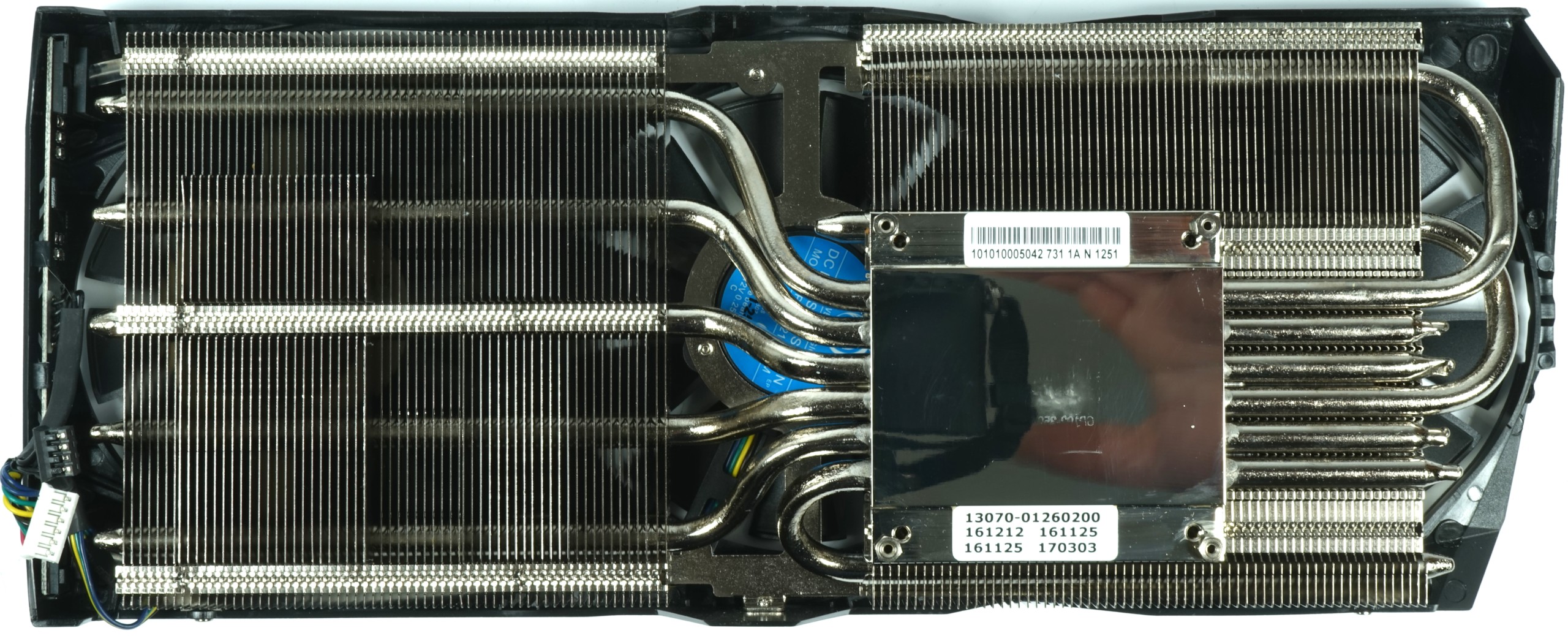

Ja genau, der originale Asus Kühler funktioniert ja nach dem gleichen Prinzip.
Asus Kühler:

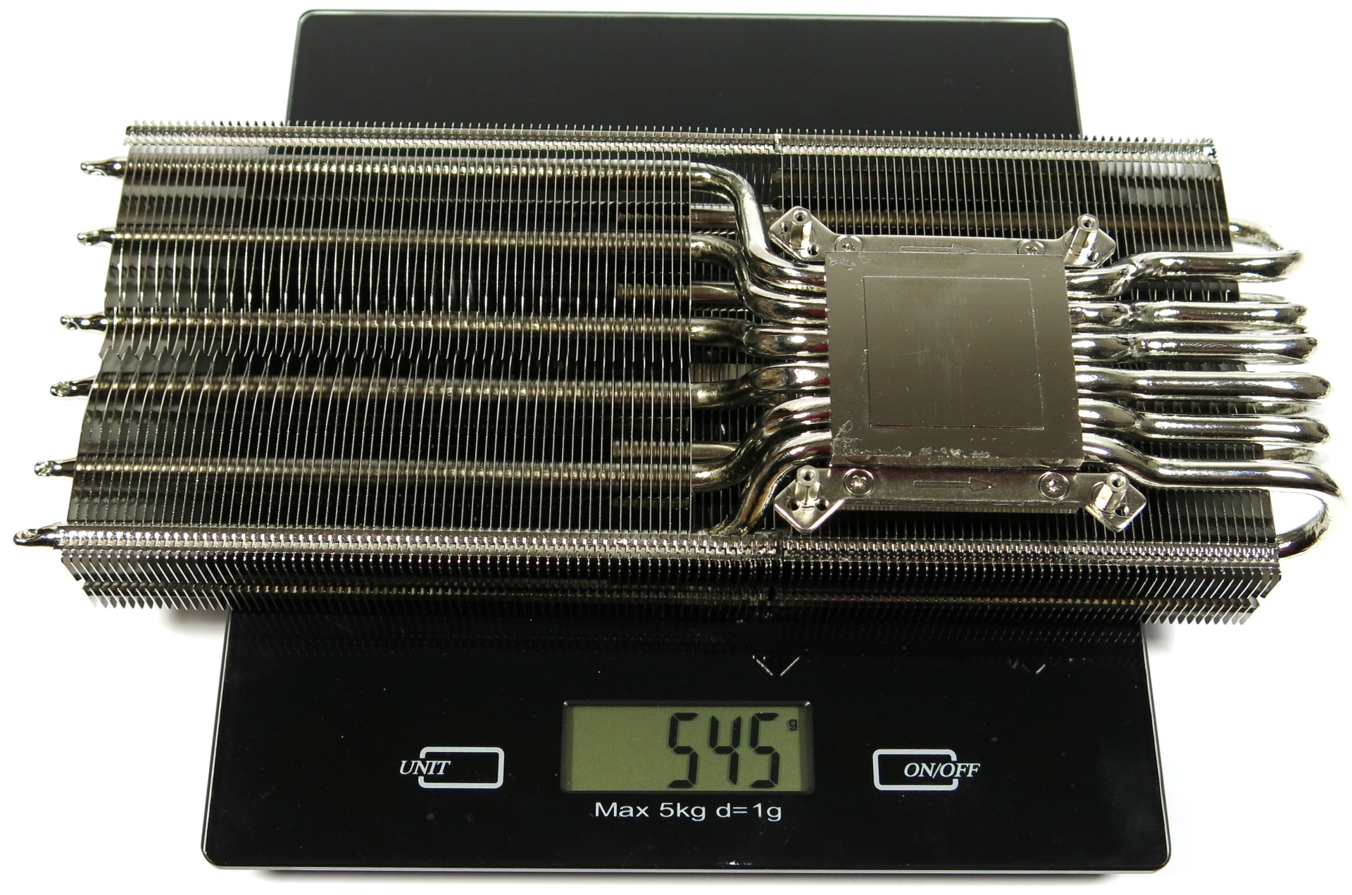

Morpheus:
Die Temperaturen (zumindest vom GPU Chip), waren besser als mit dem Original Kühlkörper, viel wichtiger ist mir aber die Lautstärke und die Möglichkeit das nervige Lüfter ein/aus zu umgehen.
