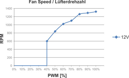

Okay. Diese PWM PST, laut Amazon Bild, sind es 200-1350 via PWM.
12V 0.11A.

Die PWM Geschwindigkeiten werden sich unterscheiden, wirst auf jeden Fall eine eigene Lüfterkurve erstellen müssen.

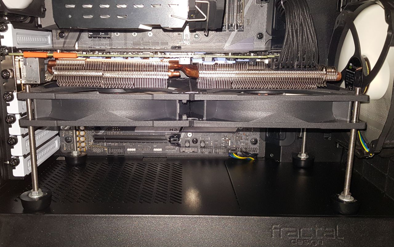

Eine Alternative wäre die 140mm Lüfter auf Standfüße mit Schrauben zu stellen:

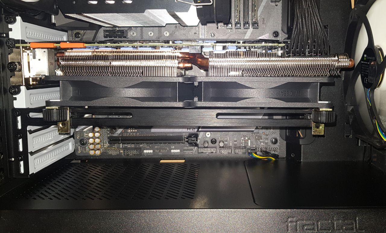

Oder die Lüfter an einem GPU holder zu befestigen:

Das geht. 140er gehen glaube nur mit viel Fummelei weil einfach keime Möglichkeit zum festbinden vorhanden ist.

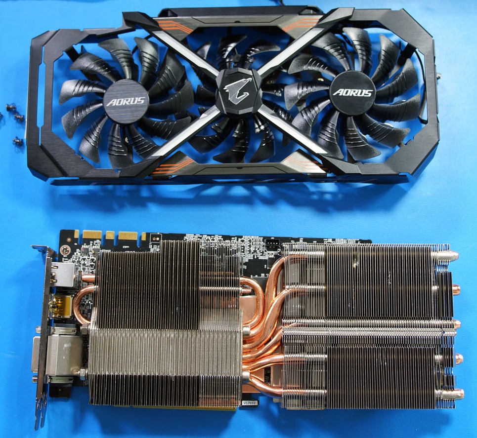

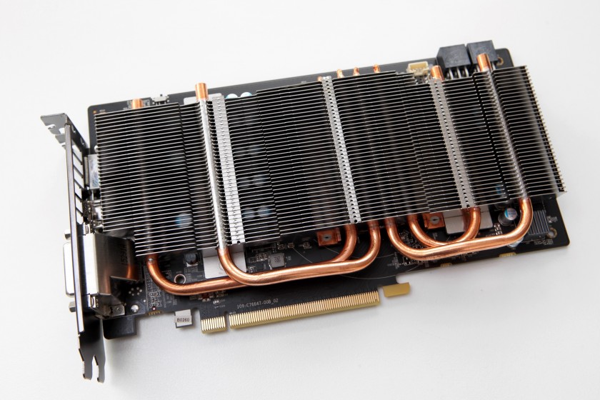

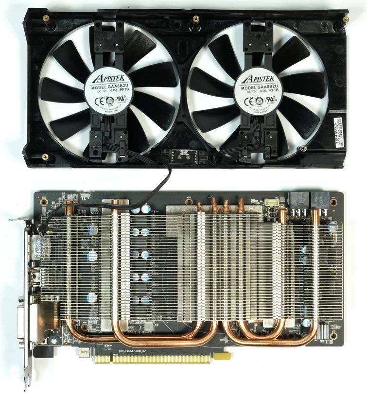

Ich geh davon aus das der Kühlkörper sein Limit bereits mit den Originalen Lüftern erreicht hat:
Im vergleich dazu die Aorus 1080TI:
Ja davon gehe ich auch aus, dabei ist es von den 380(x) Karten schon mit die beste Custom ^^
