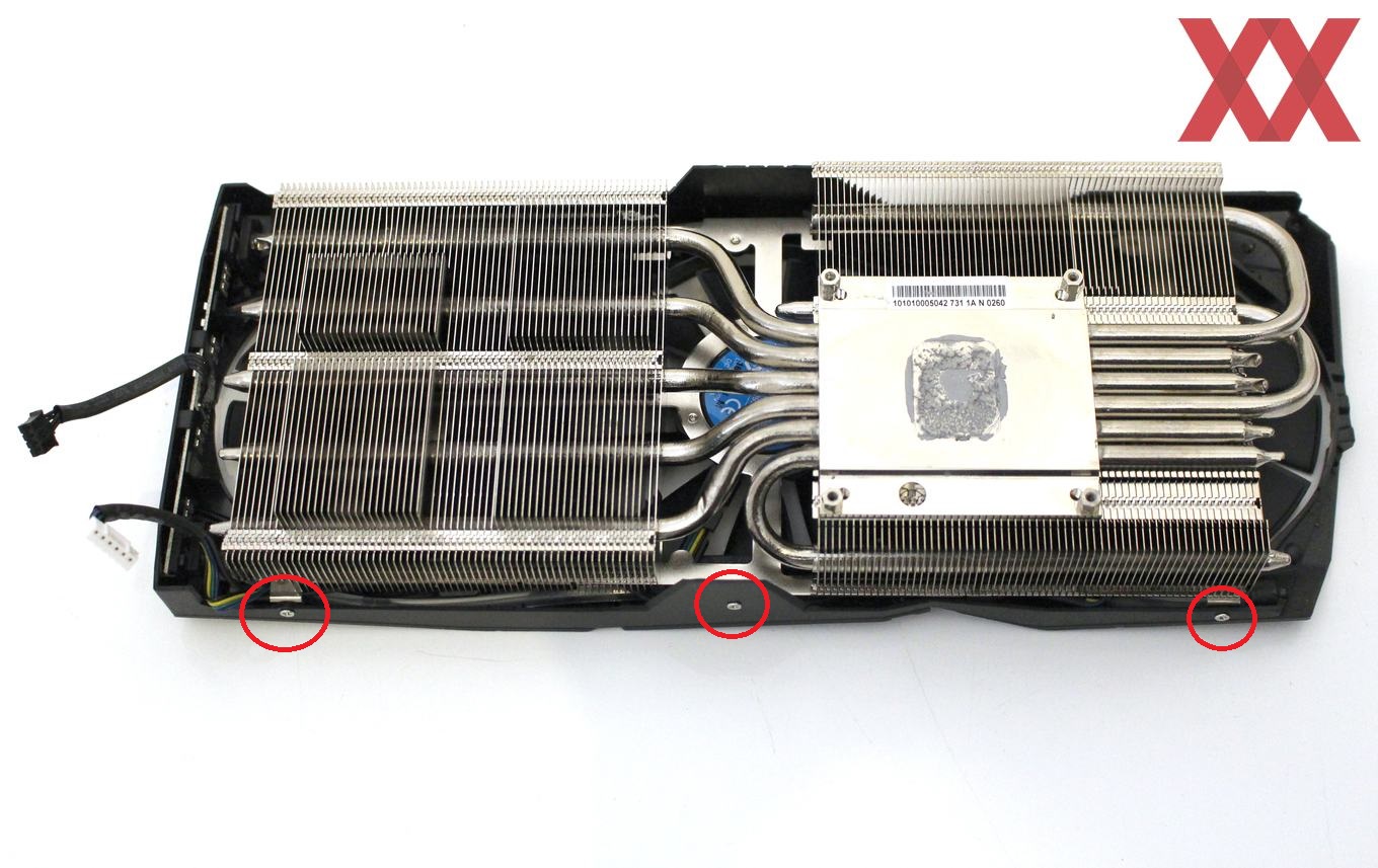

Soweit ich das sehe sind das nur ein paar schrauben am Rand:

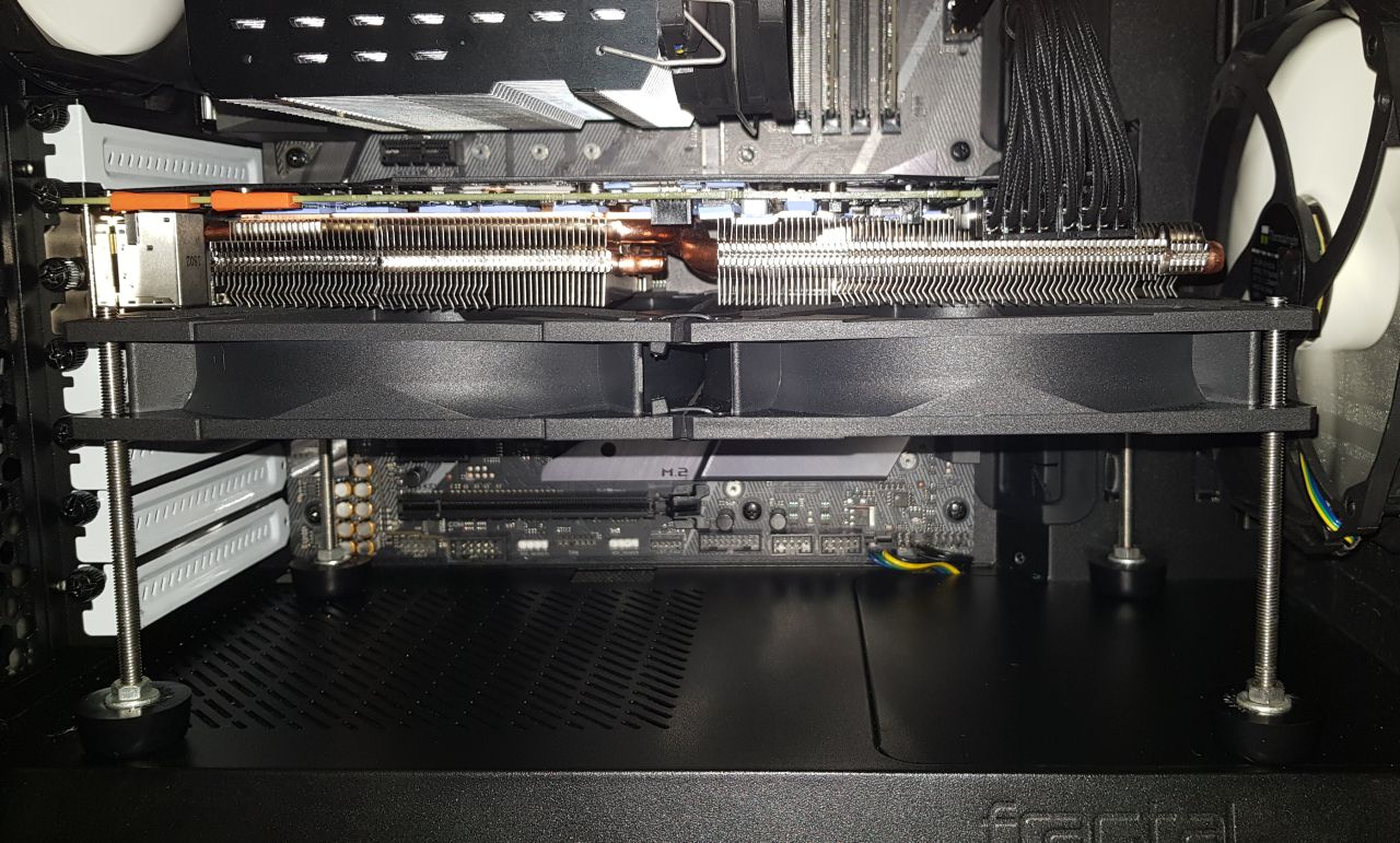

Die 140mm Lüfter wirst du aber nicht auf der Karte selber befestigen können, die kannst du nur vom Gehäuseboden aus aufstellen (mit langen Schrauben oder ähnlichem).

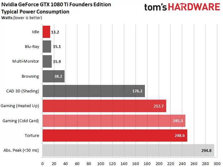

Scheint doch der Gesamtverbrauch zu sein, beim test der founders edition auf tomshw.de verbraucht die Karte ziemlich genau 250W (also dem tatsächlichen power limit entsprechend).

Ich hab meinen Bastellüfter nochmal überarbeitet und mit ordentlichen Gummifüßen versehen, jetzt erfüllt sogar noch gleichzeitig die Funktion als VGA holder.

Wenn alles klappt werde ich morgen auch meine gtx umbauen und kann dann mal Werte liefern und ich hoffe die noctua werden ihren Ruf gerecht 😂😂
Und die m5 gewindestangen hast die reingeschraubt in die Lüfter? Und unten die mutter nur als Halter genommen das die stangen stehen bleiben
Folgende Sachen hab ich gekauft:
Und noch 2x Arctic F14 Silent (die Unterlegscheiben und Muttern für die M5 Schrauben hatte ich noch auf lager).
Die Schraube von unten durch die Gummifüße stecken, mit der Scheibe/Mutter fixieren und in die Lüfter schrauben (das M5 Gewinde passt da perfekt).
Zusätzlich hab ich noch Moosgummiband auf die Lüfterstreben zur Entkopplung geklebt:
