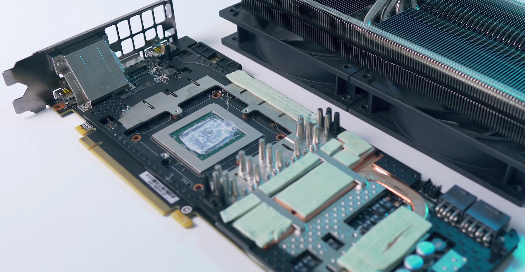

Hiho ich hoffe mal der Thread ist jetzt net zu alt wollte dafür net extra ein neuen machen.
Werd in den kommenden Tagen meine Evga 1080ti Sc2 ebenfalls auf den Morpheus 2 umrüsten und wollte mal fragen wieso bei den Umbauvideo wo ich gesehen habe niemand diese Platte(Bild im Anhang) wegmacht wo die Wärmeleitpads drauf liegen.
Ist es net besser die Passivkühler wo beim Morpheus mit dabei liegen zu benutzen ??
Temperaturen mit dieser Platte+Morpheus waren in dem Video 81Grad bei den Vrams also net schlechter als Original. Chip ging runter auf 56Grad. Alles bei 1000u/min.
