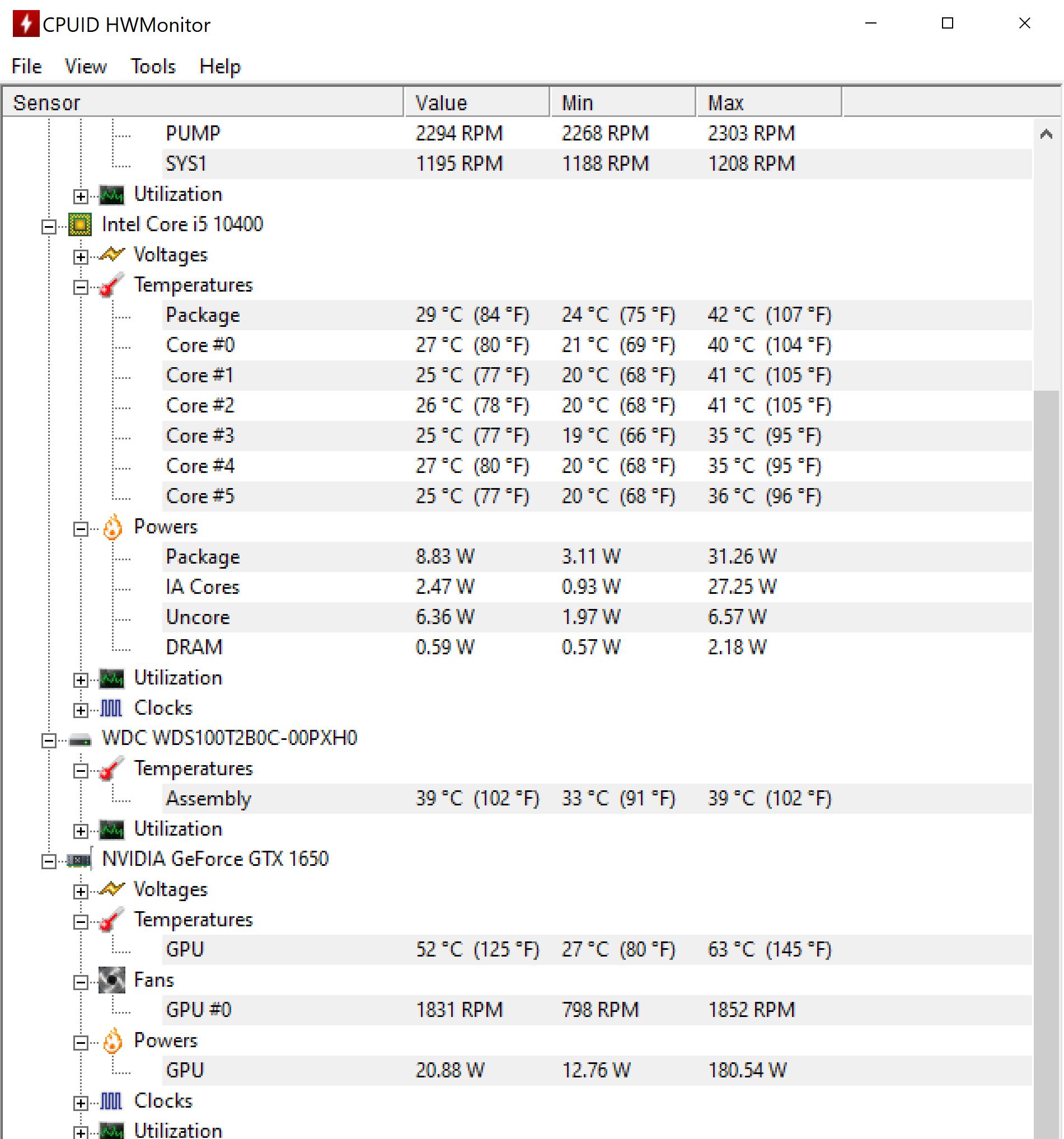

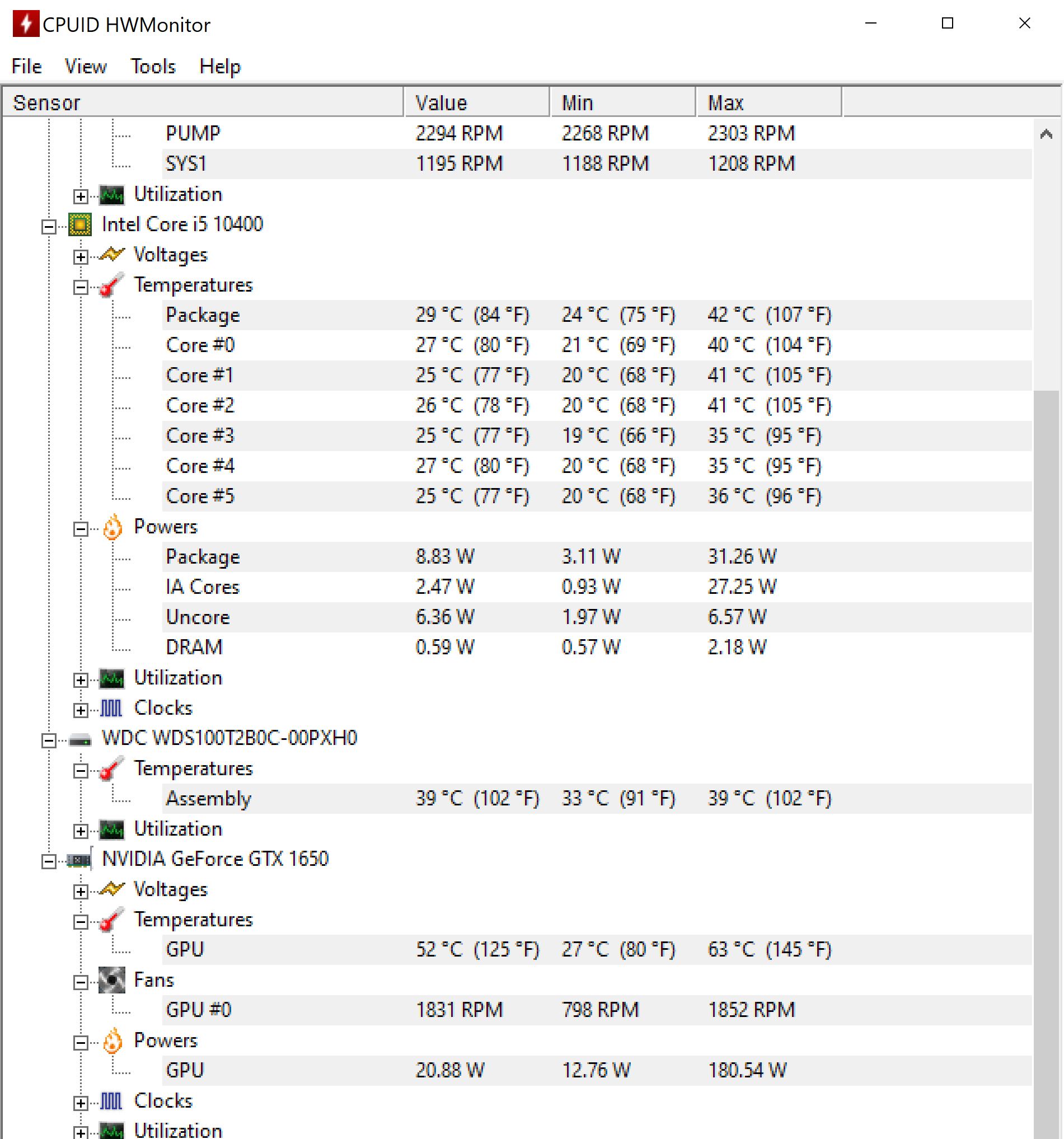

Hallo zusammen.
Ich habe eine Gtx 1650 von Asus Phönix Oc mit GDDR6 Speicher.
Laut HwMonitor zieht diese 180 Watt?!
Ist das normal oder stimmt da etwas nicht? :D
Sie hat einen 6 Pin Stecker; dieser ist auch angeschlossen. Es laufen keine extra Programme und sie ist nicht übertaktet von mir.
kann nicht sein, da macht das PL lange vorher dicht. screenshot? mit anderen programmen (HWiNFO, GPU-Z) gegenprüfen?

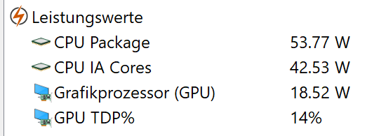

Schau doch mal mit AIDA unter Computer -> Sensoren, ganz unten. Testversion ist glaub 14 Tage gratis

es gab auch 1650 mit zusätzlichem stromanschluss, die ASUS 1650 Phoenix sollte den aber tatsächlich nicht haben. dann ist es vermutlich ne 1650 Super. aber auch da (und bei der 1660 ebenfalls) sind 180W viel zu viel.

HWMonitor ist eh scuffed, laut dem Tool lief mein i5-9600k auf 27 Grad unter Vollast :confused_alt::rolleyes:

weil das PL bei ner 1650 üblicherweise bei (weniger als) 75W liegt. selbst karten wie die Strix kommen hier nicht auf 100W.
meine gtx1070 kam auch über 200 watt (tdp 150watt)
150W ist das PL der FE. lässt sich anheben (bei der FE auf maximal 170W) und ist bei diversen (werksübertakteten) partnerkarten höher.
verlustleistung, nicht mehr nicht weniger.
doch, in diesem fall auch das PL.
trotzdem kann sie mehr wie 100watt leistung ziehen^^
nicht mit werkssettings. mit maximiertem PL sind 120W möglich.

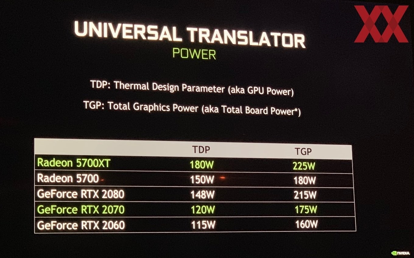

@deathangel TDP vs TGP/TBP
ich spreche von der total board power, nicht der gpu power...
vram, lüfter evtl rgb und anderer "schnickschnack" brauchen genauso strom, somit stromleistung, auf der grafikkarte...
poolk schrieb:
Was Elektronik an Leistung aufnimmt gibt sie auch als wärme ab, immer. Wohin sollte die Energie auch sonst verschwinden?
TDP ist aber nur die verlustleistung des GPU-chips, nicht der ganzen platine...
schöner artikel dazu
https://www.igorslab.de/leistungsau...n-entmystifiziert-und-nachgerechnet-igorslab/

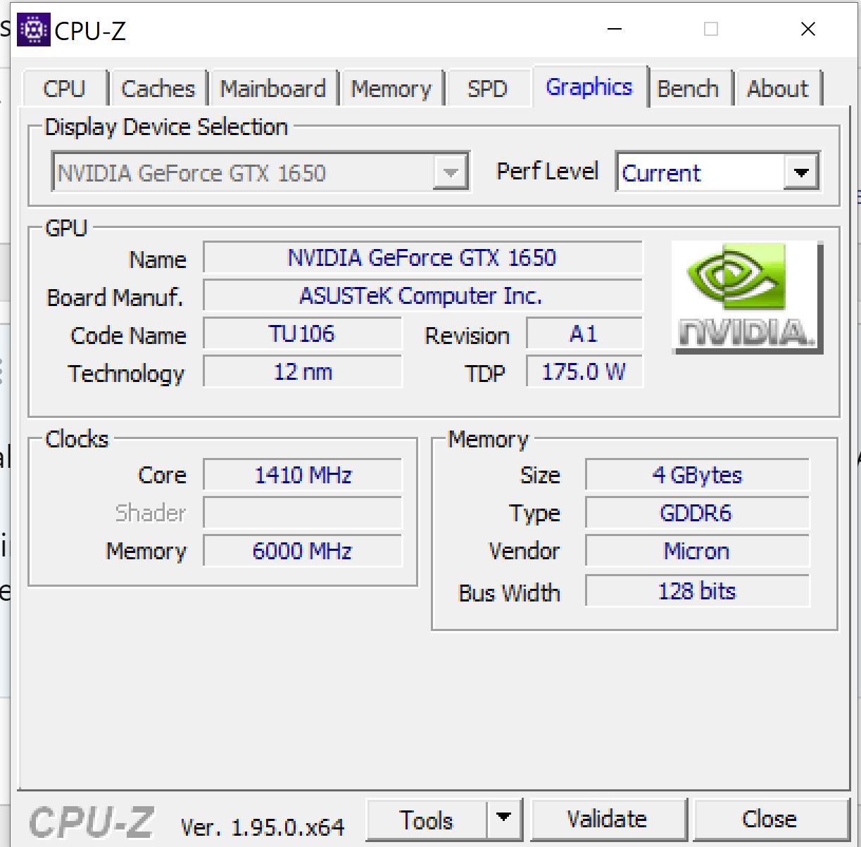

Ich danke euch für eure zahlreichen Antworten. Die Karte um die es sich handelt ist die ASUS PH-GTX1650-O4GD6-P.
Im Anhang befindet sich einmal ein Screenshot von HwMonitor und GPU-Z.
Dort steht, dass die Karte eine TDP von 175 Watt hat. Das erklärt einiges. :D
