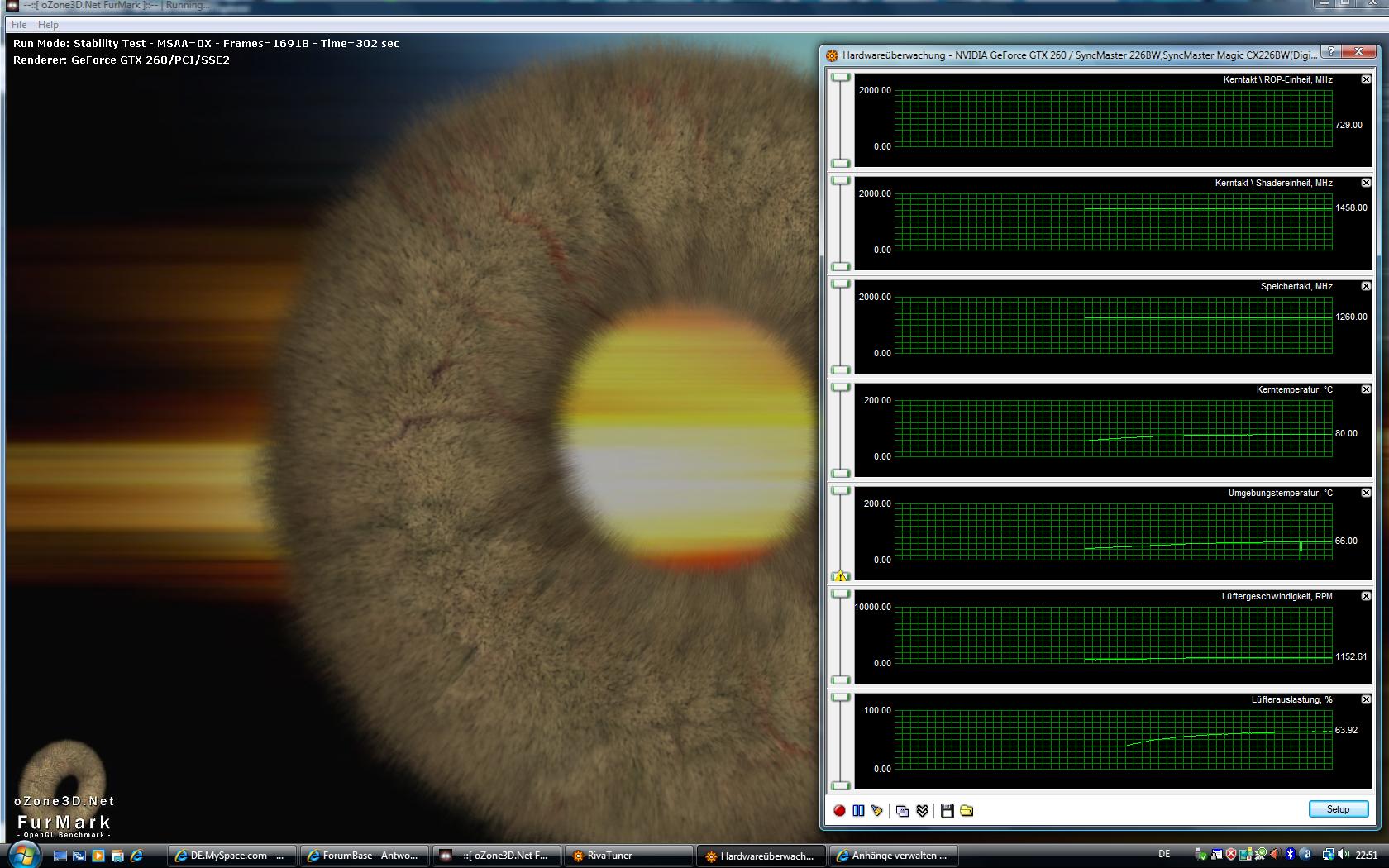

Würde sagen das ist nicht normal bei meiner geht sie auf 82° und lüfter ist irgendetwas mit 60% und meine ist noch mehr oc als deine ;)
Ja im Furmark hier mal ein bild nach 5 min wie du siehst geht die temp nicht mehr hoch nach einer halben stunde war die auf 82 °

Da ist meine bei 49° etwas wärmer mehr lüfter habe ich bei mir auch nicht drin ;)
