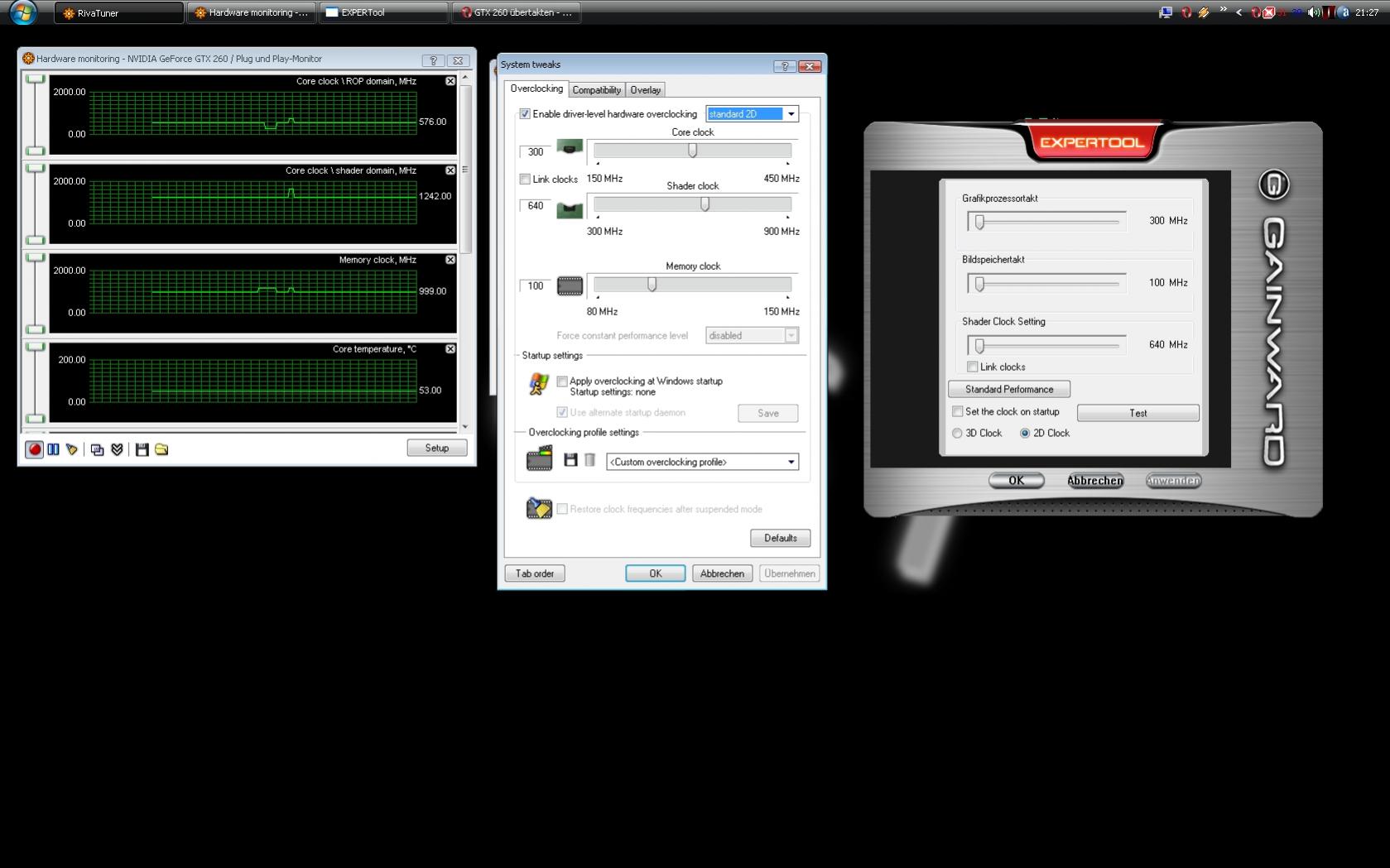

Sollte ja - aber sie tuts nicht, das is ja mein problem... es wird nur Performance 3D übernommen. Low 3D und 2d kann ich zwar einstellen, passieren tut aber nichts...
D.h. der pc kann 3h std. im desktop vor sich her gammeln, taktet aber die graka immer im Performance 3D eingestllten takt

Hängt von der verwendeten Treiber-Version ab, hatte einmal mit einer Version Probleme, welche verwendest du aktuell ? Hab immer noch die alte 177.84, übertakte jedoch z.Zt. nur den Shader (~1500), für folding@home reicht das.
O
Oktanius
Ich verwende 178.24_geforce_winxp_32bit_international_whql
Der 180er kann man ja noch nicht gebrauchen wenn man via RivaTuner übertakten will.....

Entweder du schreibst dein eigenes BIOS mittels Nibitor selber. Das habe ich auch gemacht und da taktet meine GTX 260 von 1,15V 780/1620/2538 auf 1,03V 300/600/100 runter. Oder du machst es richtig via RivaTuner nach dieser Anleitung. Es geht, das ging auch schon bei meiner 8800GT mittels dieser Anleitung.
