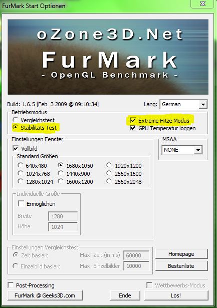

Die karte mit FurMark auf defekte testen und die Temps beachten.
Meine Karte läuft mehr als 1h ohne probleme und das unter 83° C

mit furmark kannst zu 80% einen defekt aussschliessen wenn dieser durchläut
greeez
